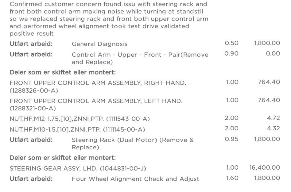

Antar at det er gjort da de har notert følgende på faktura (garanti) hvor de byttet følgende:

Prisen er 1800 for firehjulskontroll og justering hos Tesla. Som fakturaen viser...
1800x1.6 er nok prisen de har internt selv (ifbm garanti). Fikk prisoverslag på 4500 for firehjulskontroll og eventuell justering.

Wisd0m skrev (På 13.10.2023 den 4:42 PM):
Det er vel timeorisen som er 1800+mva, iallfall er det prisen her lokalt. Da legger de seg i toppskiktet i forhold til de fleste steder i Norge, men relativt rimelig i forhold til merkeforhandlere i Oslo sentrum. Desverre har Tesla veldig romslige faktureringstider og en diagnosepraksis som priser dem helt ut av markedet, så det kan være lurt å sjekke litt rundt. Et avvik slik Whois her beskriver er uansett godt innenfor, spesiellt på såpass brede dekk.
