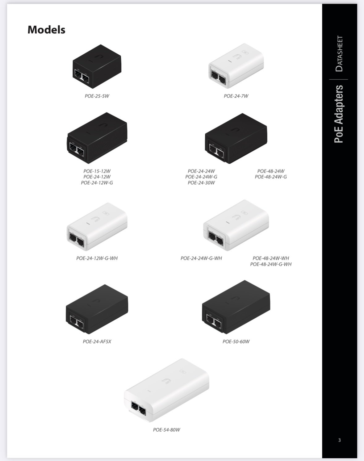

mobile999 skrev (2 timer siden):
Nei, du må ha PoE-injektor eller PoE-switch.
Hmm.. injektor om du bare trenger strøm til et punkt, og switch om du trenger strøm til flere?
Hvordan vet jeg evt hvilken injektor jeg trenger? Finnes jo mange her også…
Lenke til kommentar
mobile999 skrev (6 minutter siden):
Du kan selvfølgelig bruke en poe injektor til hvert aksesspunkt.
Ubiquiti selger vel ikke så mange forskjellige.
Tenkte å ha bare et aksesspunkt, det vil jeg tro holder i massevis.
Ser ut som Ubiquiti har 9 forskjellige i alle fall.. men mulig jeg ikke skjønner helt. Ser ut som det er forskjell på hvor mye strøm de gir..
