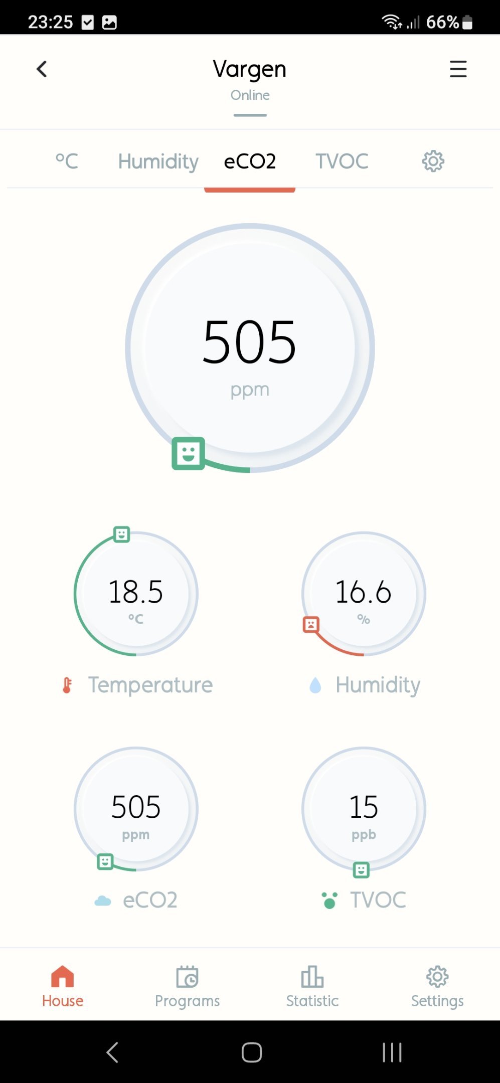

Jeg har litt dårlig luft inne i leiligheten (borettslag).
Jeg anskaffet meg en luftkvalitetsmåler Mill Sense.
Der oppdaget jeg at det er veldig høy verdi av CO2 og TVOC.
Hvis jeg lufter ut (Åpen Værandadør, 2 vindu), så får jeg disse verdiene ned.
Men det er kaldt ute nå og jeg kan ikke ha lufting hele tiden.
Men kort tid etter jeg har lukket alt av vinduer og værandadør, så går verdiene opp igjen.
Nå er jeg på jobb, og sjekket verdiene hjemme.
De er på CO2=2313, TVOC=1386
Hva er det som kan skape dette?
Jeg har 2 PCer stående på hele tiden på et separat arbeidsrom ved siden av stuen. Det er en skyvedør der som står åpent.
Jeg har 2 gamle panelovner stående på hele tiden, satt på ca. 24 grader.
Der er nok ikke noen dårlig sensor, fordi jeg merker det er tungt å puste. I går kveld satt jeg med en tøy-ansiktsmaske med PM2.5 filter for å lettere kunne puste.
Jeg har en Electrolux Flow A3 luftrenser stående (dog med dårlig filter som må byttes ut). Den viser hele tiden at det kun er god luft(grønt lys). Å ha den stående på i går kveld (dog med dårlig filter), hjalp overhodet ikke med verdiene for CO2 og TVOC.
Er det luftrenseren min som er dårlig, eller at den ikke takler å filtrere CO2 og TVOC?

Mill Sense viser "eCO2", som er forklart som estimert CO2 basert på VOC-nivået. Altså ikke en faktisk måling av CO2. Så jeg tipper at det er VOC som er det egentlige problemet. Limer inn litt tekst fra astma- og allergiforbundet om VOC nederst. Hvis du har kjøpt noe inventar nylig, á la ny sofa, eller teppe, så kan disse avgi en del avgasser. Kombinert med dårlig ventilasjon så kan dette gi høye VOC-konsentrasjoner.
Hvordan er den generelle ventilasjonen i leiligheten din, er det kun ventiler i vegg og avtrekksvifte fra bad/kjøkken?
Fra Mill (https://millnorway.com/product/mill-sense/) :
Sitat
eCO2 refers to the estimated concentration level of carbon dioxide (CO2) in the air. Moderate to high levels of CO2 can cause headaches and fatigue, and higher concentrations can produce nausea, dizziness, and vomiting. The eCO2 measurement is calculated from the VOC measurement – if there are substantial concentrations of VOCs present, a eCO2 reading will be higher than the actual CO2 level. Good ventilation and regular ventilation are important to maintain a recommended eCO2 level. Recommended eCO2 level: <1200 ppm.
Litt om VOC fra astma- og allergiforbundet (https://www.naaf.no/inneklima/bruk-av-sensorer-for-bedre-inneklima) :
Sitat
Anbefalinger og veiledning: Flyktige organiske stoffer (VOC - volatile organic compunds) er et samlebegrep for utallig mange karbonbaserte stoffer i gassform. Når man måler disse i luft, måler man alle VOCer samlet, og det oppgis derfor som TVOC (total VOC). TVOC oppgis i vekt kjemikalier per volum luft. Det er ikke fastsatt noen absolutte grenseverdier for TVOC i inneluft.
VOC i inneluften kan komme fra mange ulike hold, som kan deles inn i variable kilder og faste kilder.
Variable kilder til VOC henger sammen med menneskeskapte aktiviteter. Typiske kilder kan for eksempel være: Røyking, rengjøringsartikler, kosmetikk, løsemidler, malingsrester, forskjellige hobbyprodukter og matlaging.
Faste kilder til VOC henger sammen med selve bygningen og inventaret i boligen din.
Tips til handling ved varsel: Korte perioder med forhøyede VOCer skyldes vanligvis aktiviteter som matlaging og lignende. Kontrollert ventilasjon løser som oftest dette. Langvarig forhøyede nivåer kan tyde på at problemet skyldes enkelte faste kilder i boligen og/eller begrenset ventilasjon.

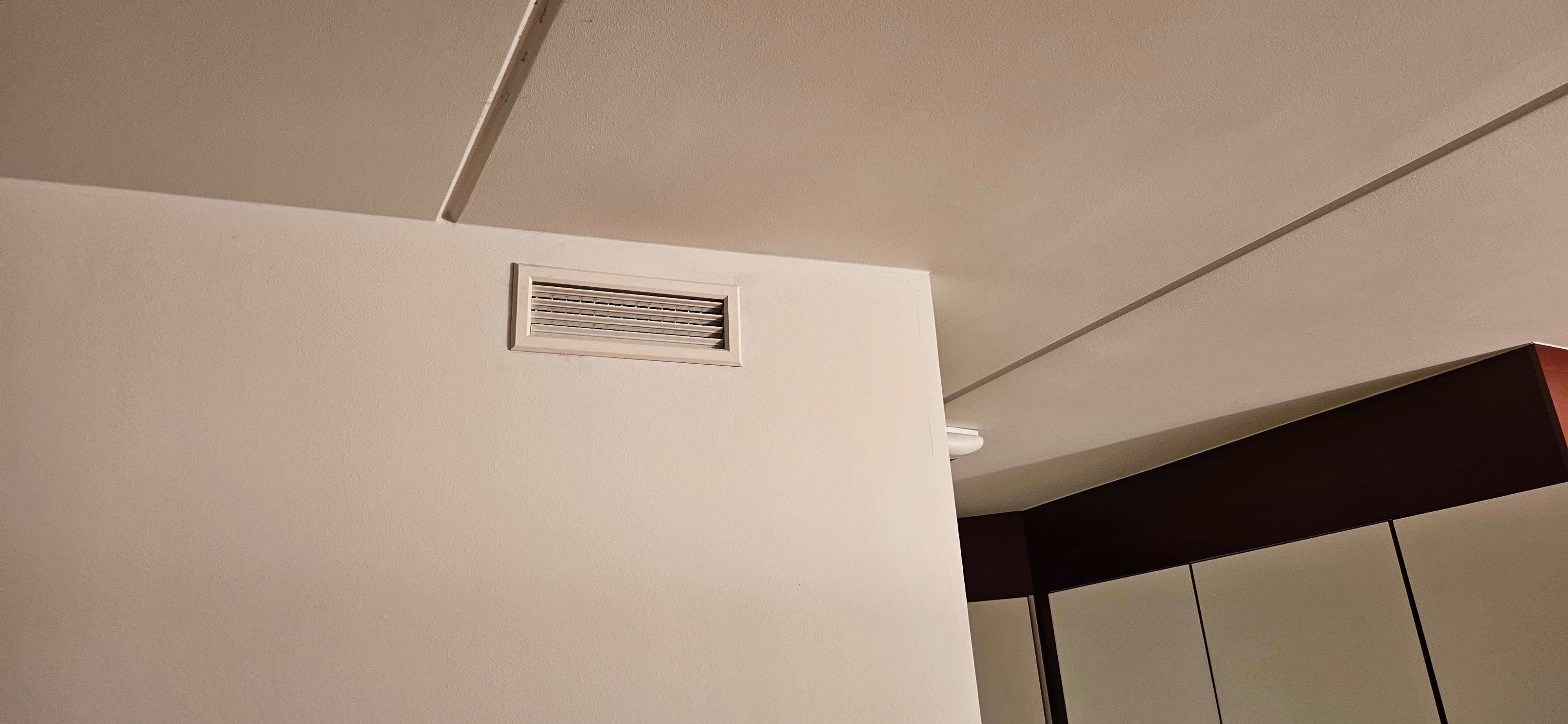

Har du mulighet til å legge ut en skisse eller noen bilder? Lufta må ha en passasje fra inntak i stuen til avtrekksventil på badet. Hvis det f.eks. er en stengt dør mellom stue og gang, og en stengt dør mellom gang og bak, så har du svært liten luftutskifting i stuen (utenom når du har kjøkkenavtrekket på).
Lenke til kommentar
Gjest Slettet-fsaSP0zV
Hvor gammel er leiligheten? Har den sentralavtrekk eller balansert ventilasjon?
Hvis den har sentralavtrekk, er alle ventilene i yttervegger og vinduer åpne? Er filter renset, og merker du at det trekker fra kjøkken og bad?
Hvis den har balansert ventilasjon, er filtrene i aggregatet byttet 1-2 ganger pr år? Fungerer viften? Merker du at det trekker ut fra kjøkken og bad og blåser inn i alle tørre rom?

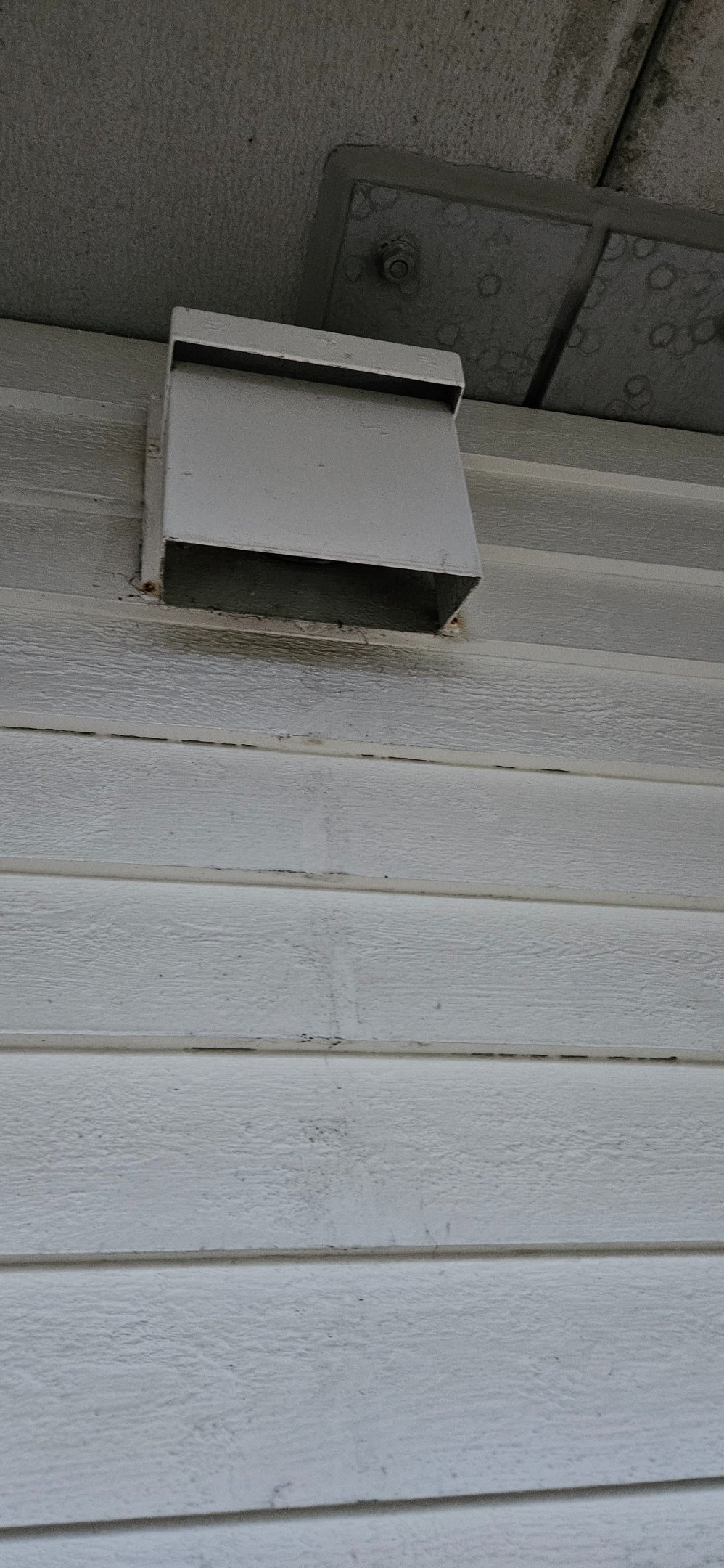

Blokka ble bygget i 2004
Merker ikke noe trekk fra ventilen i stuen, men merker det kommer ut luft derfra.
Har ikke noe filter i ventilene.
Jeg har filter i ventilasjonsanlegget over viften på ovn.
Tror ikke vi har sentralavtrekk.
