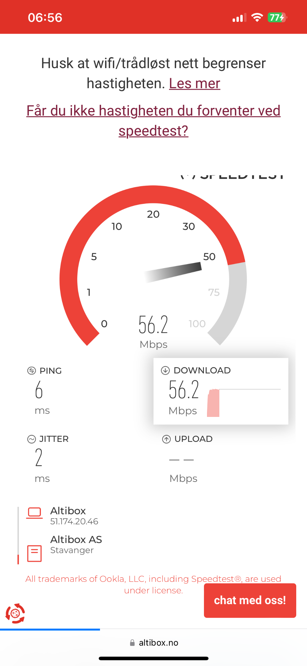

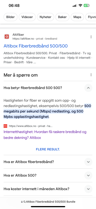

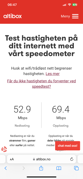

MAtroxX Skrevet 8. oktober 2023 Del Skrevet 8. oktober 2023 (endret) Hei jeg har Altibox levert av Bergen fiber Jeg har ett innternett abonomang på 500/500 Altibox Fiberbredbånd 500/500 Bundle når jeg tester nettet får jeg rare resultater burde jeg hatt høyere mbps? reagerer litt på at denne speedometer testen kun går til hundre på testen er det noe jeg missforstår her? Endret 8. oktober 2023 av MAtroxX Lenke til kommentar

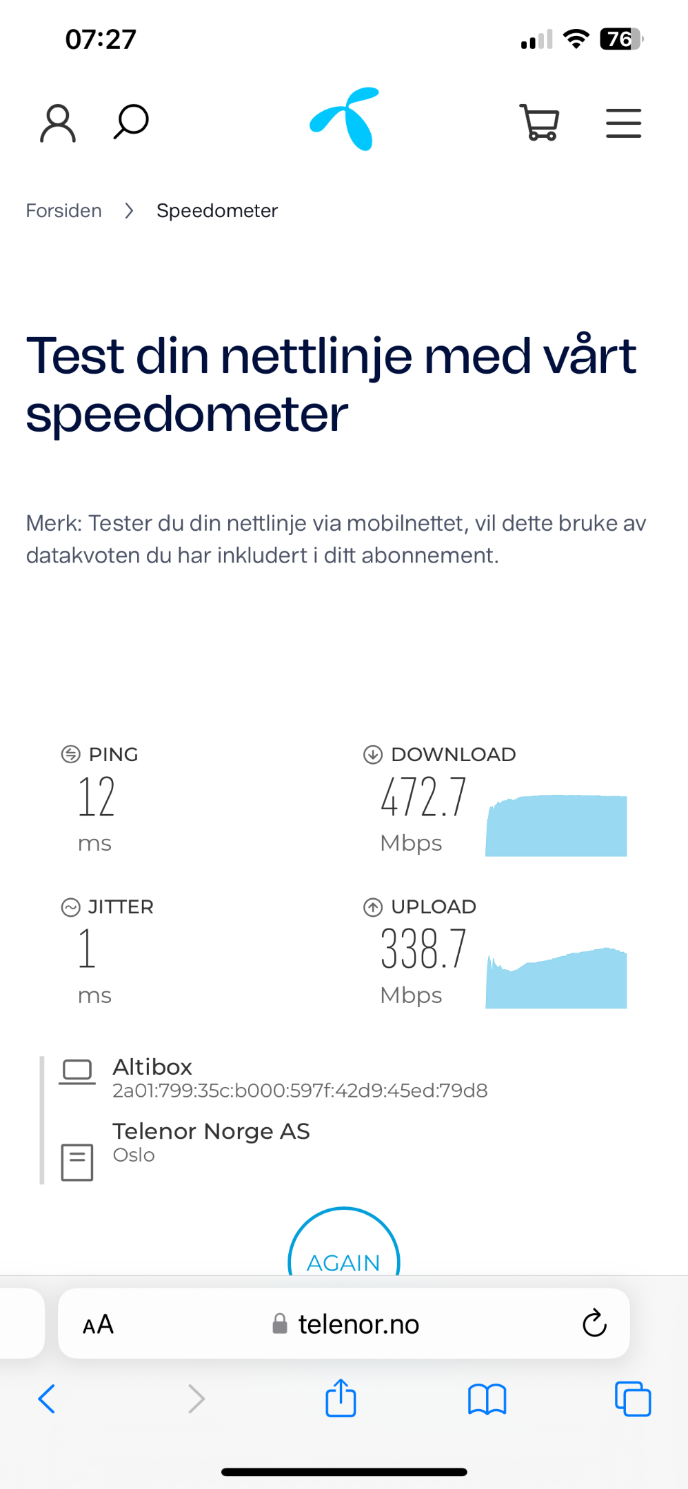

MAtroxX Skrevet 8. oktober 2023 Forfatter Del Skrevet 8. oktober 2023 Problemet ble ordnet fort å raskt med å kontakte bergen fiber på telefon brukte feil wifi nett, nå bruker jeg 5ghz nett å da ble det slik 1 Lenke til kommentar
