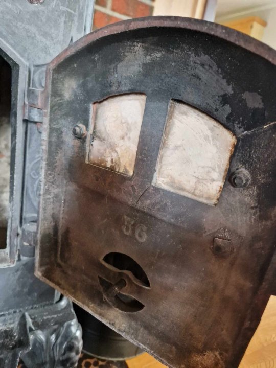

totto1989 Skrevet 2. oktober 2023 Del Skrevet 2. oktober 2023 (endret) Hei godtfolk! Jeg har flyttet inn i et eldre hus med en vedovn fra Drammens Jernstøberi. I døra av ovnen er det en type plastglass hvor det er sprukket litt litt. Huseier har sagt det skal fikses, men det tar litt tid, så tenkte jeg skulle "insje" litt. Problemet er at jeg ikke helt vet hva jeg skal søke på. Peisglass er jo noe helt annet, og jeg ser rammen rundt plasten lett kan skrus opp, så det skal ikke være noe problem å skifte dette. Er det noe noen som vet hvor dette kan fås tak i, eller ihvertfall hva jeg kan søke på for å finne det? Endret 2. oktober 2023 av thbergseng Lenke til kommentar

totto1989 Skrevet 2. oktober 2023 Forfatter Del Skrevet 2. oktober 2023 39 minutes ago, trikola said: Hvorfor mener du det er 'plastglass' og ikke varmefast peisglass? 🤔 Aner ikke hva det kalles, men dette er et tynt plastlignende materiale, og ikke hardt glass Lenke til kommentar
totto1989 Skrevet 2. oktober 2023 Forfatter Del Skrevet 2. oktober 2023 7 minutes ago, WiiBoy said: Mulig jeg leser deg feil, men du tenker ikke å reparere selv? Fører det til brann så kan du slite enormt. Løsningen bør være å bytte hele til en moderne rentbrennende ovn. Langt billigere å fyre med. Virkningsgraden på gamle ovner kan ligge på 30%, mens nye har rundt 80% Så man kan ikke bytte ut glass i en ovn/peisdør selv? "Vinduet" i døra er til å skru ut, og det plast/glassmaterialet er skiftet før. Lenke til kommentar

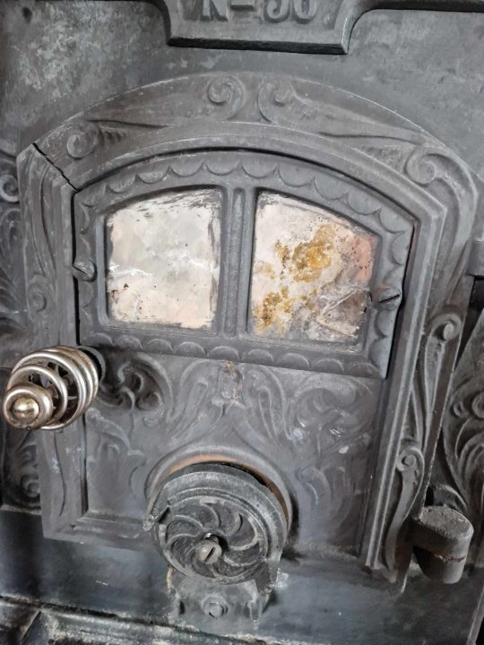

Woff Skrevet 2. oktober 2023 Del Skrevet 2. oktober 2023 (endret) Det er kanskje Glimmer-glass som er brukt, helt vanlig i gamle ovner.. https://no.wikipedia.org/wiki/Glimmer Dette er altså en type stein som tåler meget godt varme.. Endret 2. oktober 2023 av Woff 2 2 Lenke til kommentar
totto1989 Skrevet 2. oktober 2023 Forfatter Del Skrevet 2. oktober 2023 9 minutes ago, Woff said: Det er kanskje Glimmer-glass som er brukt, helt vanlig i gamle ovner.. https://no.wikipedia.org/wiki/Glimmer Dette er altså en type stein som tåler meget godt varme.. Skjønner! Det er kun en liten sprekk i det på ene siden, og ovnen er blitt brukt flere ganger uten problem etter dette ble oppdaget Ddt er veldig små "vinduer" i døra. Lenke til kommentar

Gjest Slettet-Lk8eL7iw Skrevet 2. oktober 2023 Del Skrevet 2. oktober 2023 Der jeg vokste opp så hadde vi glimmerglass i ovnsvinduene, det ble bare verre med årene. Startet med en liten sprekk, så ble det til slutt små hull som glødene kull spratt ut fra. Anbefaler at du får det fikset før det blir hull Lenke til kommentar
Svein M Skrevet 2. oktober 2023 Del Skrevet 2. oktober 2023 Jeg ser at det er slike plater å få kjøpt, her et tilfeldig eksempel: https://www.hgvs.no/lang-NO/shop/product/glimmer-krakesolv-10-x-20-cm 1 Lenke til kommentar
trikola Skrevet 2. oktober 2023 Del Skrevet 2. oktober 2023 Eller du kan finne det her - om du er turglad og bor i nærheten 😁 Lenke til kommentar
Gavekort Skrevet 2. oktober 2023 Del Skrevet 2. oktober 2023 Vel så greit å bare ta det ut og bytte med ildfast glass. Skru ut de to skruene bak, ta mål av glassene og be glassmester om å skjære ut nye til deg. Lenke til kommentar

Maskinfører Skrevet 2. oktober 2023 Del Skrevet 2. oktober 2023 Da må du nok på google og søke opp ovnen ser ikke helt hva som står om det er N-100 eller N-400 56 nummeret på innsiden av ovnsdøra er vel produksjonsnummer sikkert eneste jeg fant som kan være en mulighet er https://www.hgvs.no/glass/stue/glass-til-vedovn Peisglass med spesialmål Prisene gjelder flate peisglass med rettvinklet fasong, med størrelse mellom de angitte kvadratmeter-intervallene (feks et peisglass som er 200 x 250 mm = 0,05 m²). Slik beregner man enkelt m²: For å finne kvadratmeter (m²) multipliserer (ganger) vi lengde og bredde. Eksempel: Et peisglass har målene 200 x 250 mm. For å gjøre regnetstykket enklere så gjør vi om målet 200 mm til meter (0,2) og målet 250 mm til meter (0,25). Vi multipliserer da 0,2x 0,25 = 0,05 m². Siden glasset er 0,05 m² så velger man produktet med intervall fra 0,021 til 0,05 m², kr 399,- Har glasset i peisen/vedovnen sprukket, kan vi i mange tilfeller levere nytt på dagen! Vi leverer glass til flere forskjellige typer peisovner. Vi sender peis- og ovnsglass med posten til hele landet. Finner du ikke glasset til din peisovn i sortimentet over, eller du trenger peisglass med spesialmål og spesialfasong, kontakt oss på [email protected] så skal vi prøve å hjelpe. Lenke til kommentar
