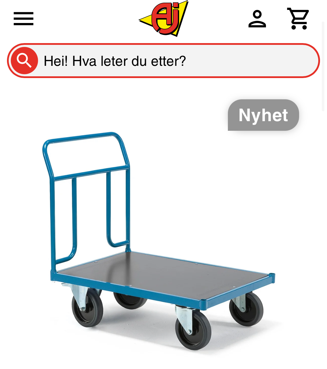

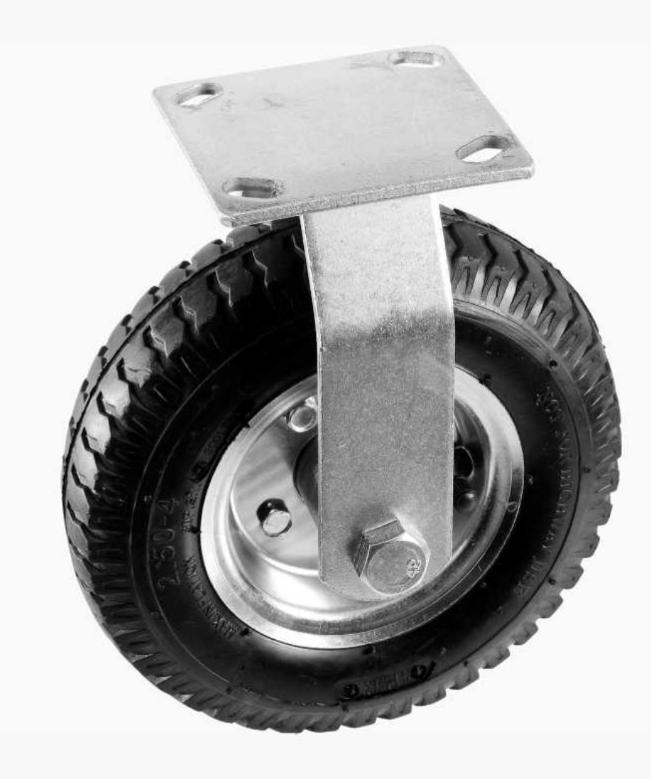

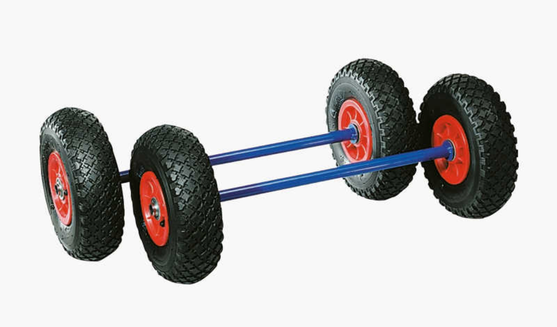

NoBo Skrevet 1. oktober 2023 Del Skrevet 1. oktober 2023 Hva slags tralle ser du for deg å bygge? De største komponentene i en tralle er hjul, ramme, plate, gavl (delen man skyver/dytter på). Eksempel: Skal man bygge en slik selv så er ‘enkleste’ veien å bruke treverk i konstruksjonen men det kan fort bli en tyngre konstruksjon hvis man skal ha den like stabil som varianter som den på bildet. En tralle har oftest enten uavhengige hjul (som på bildet over) med egen aksling og festeanordning per hjul eller to hjul forbundet med en aksling. Alternativ 1: To hjul forbundet med en aksling: Biltema: Luftgummihjul Hjulsett med akslinger, 255 mm. Luftgummihjul med kulelager. Fire hjul og to akslinger. Monteringstilbehør medfølger. 449,- Jula: Hamron Akselsett - Hjulene består av luftgummihjul med metallnav og rullelager. Settet inneholder fire hjul, to aksler og fire festejern 699,- (Varianten som det linkes til i posten over har helstøpte hjul, muligens tyngre) Clas Ohlson har Hjulaksel 630 x 20 mm til 89,- samt hjulsett til 479,- men da dette ikke har hjul med kulelager så ville jeg ikke ha brukt dette settet. Akslingen som skal være fremst må være svingbar. Det kan være at Biltema’s Svingskive for båtstol Art.nr. 25-604 (109,-) kan brukes men om den over tid vil tåle belastningen er jeg usikker på 🤔 Som nevnt over så bør man uansett ha hjul med kulelager da varianter uten fort blir slitt. Alternativ 2: Uavhengige hjul med egen aksling og innfesting per hjul: Fast, ikke svingbart (avbildet variant med luftgummihjul fra Biltema, fås også som svingbart (‘lenkehjul’) og i ulike størrelser). Svingbart: Alternativ 2 er enklere å montere og gir enkelt svingbare forhjul. Hvis du egentlig er ute etter å lage en Olabil så egner ikke alternativ 2 seg. Så, hva er du ute etter? 1 1 Lenke til kommentar
