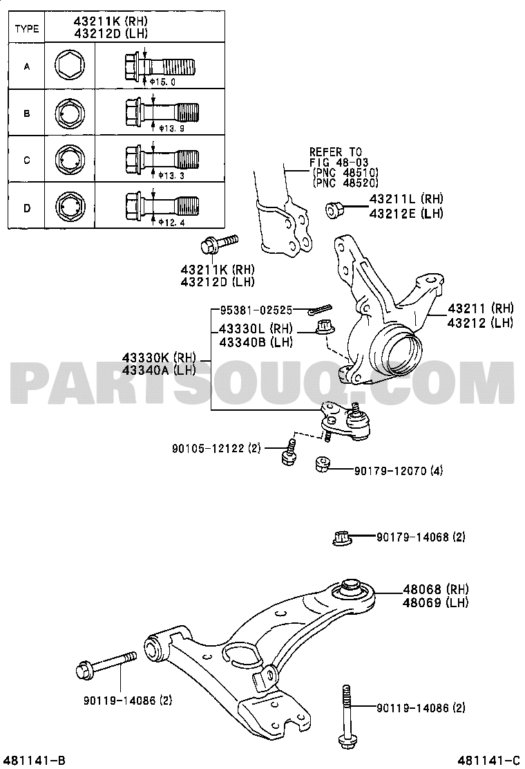

Har nylig byttet begge bærebruene foran på min 04 RAV4 men ble nødt til å kappe de gamle boltene da de satt bom fast.
Sliter nå veldig med å finne riktig dimensjoner på erstatnings boltene og håpte noen kunne hjelpe meg her :)

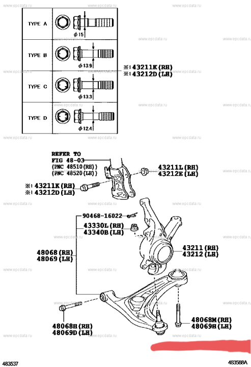

Har understrekt boltene det er snakk om, men jeg klarer virkelig ikke å finne noen tekniske tegninger som oppgir dimensjonen på denne bolten.... de som sitter der nå merker jeg at er feil, da jeg hører mye ulyder nå.

Slå opp sprengskissen her istedet, der står det delenummer på boltene:
http://www.japan-parts.eu/toyota/eu/2004/rav4
(fortsett videre med å velge Frame Code osv...)
Jeg fant delenummer 90119-14086, som bl.a. er tilgjengelig her:
https://www.eurodel.no/festebolt-tverrstyrestang-febest-0198-002
(Du bør dobbeltsjekke selv med japan-parts.eu satt opp korrekt med din bil)

Perfekt! Tusen takk for hjelpen og en god forklaring på hvordan jeg kan bruke disse nettsidene til å finne riktig nummer :) Gikk inn på eurodel og slo også inn skiltnummeret på bilen, og da kom det opp at denne delen skal passe min bil, så nå er det bestilt. Skal bli godt å få dette i stand, det føles direkte utrygt ut å kjøre med feil bolter!
