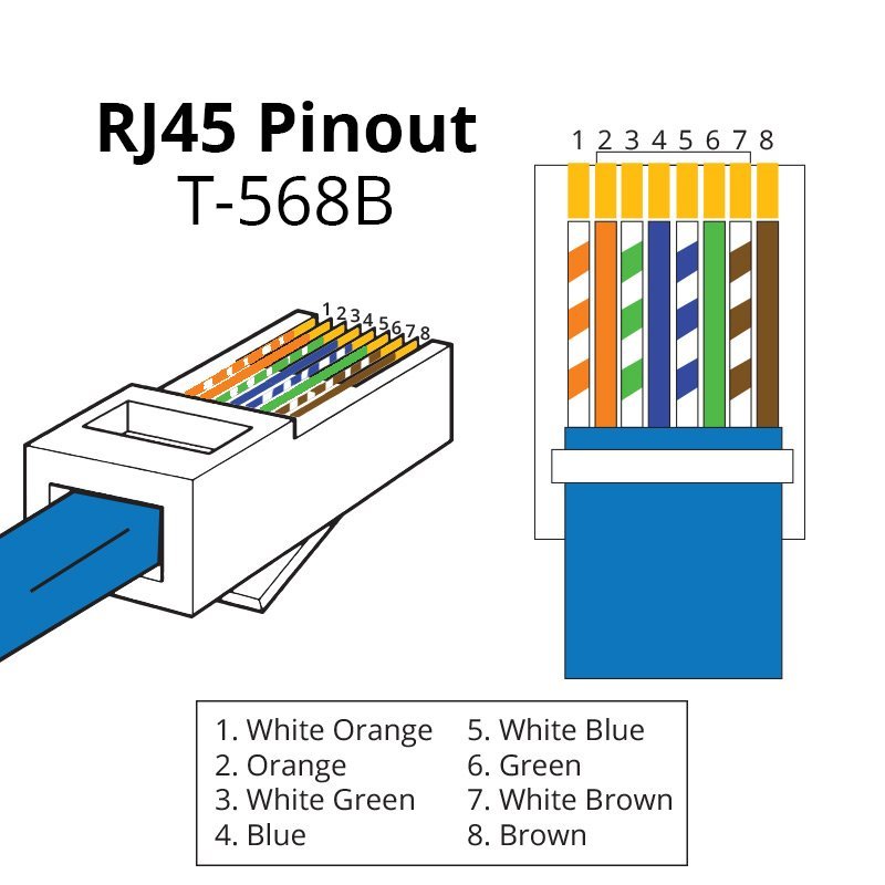

Seig2 Skrevet 24. september 2023 Del Skrevet 24. september 2023 (endret) Hei, jeg har et hjemmenettverk i hovedhuset mitt med 600 Mbit/s ned/opp. Fra hovedhuset har jeg hatt en kat5 nettverkskabel (ca 40meter lang) strekt over til hus nr 2. Tidligere har jeg brukt en Kategori 5-kabel som ga maks 100mbit/s i hus nr to, men så dukket det opp en Kat 6-kabel på finn som jeg gikk til innkjøp av (se under), i den tro at jeg ville få økt internetthastigheten. Men den ser ut til å gi bare 10 mbit/s når jeg tester på min bærbare HP PC.. Pingtid ligger på 8-9ms på begge kablene. Jeg har selv montert på noen enkle rj45 plugger. Kat 6-kabelen er av typen: Kategori 6 U/UTP LSOH Segregasjonsklasse B Batch 1702 4701106 03951m Art no 60046000 en 50173 NCS Norwegian cabling system Hvilken nettverkskabel bør jeg benytte? burde jeg gått for en nettverkskabel som spesifikt er tiltenkt utendørs? Cat 7-kabel..? Jeg har ærlig talt ikke så greie på dette... Endret 24. september 2023 av Seig2 Lenke til kommentar
sedsberg Skrevet 24. september 2023 Del Skrevet 24. september 2023 (endret) Er det kabel du har terminert selv? Da er det ekstremt viktig at du kobler riktig! Det holder ikke at de er like i begge ender. Og fargene ligger ikke i rekkefølge. 10Mb/s høres ut som feilterminert kabel. Endret 24. september 2023 av sedsberg 3 Lenke til kommentar
Seig2 Skrevet 24. september 2023 Forfatter Del Skrevet 24. september 2023 Ja, har terminert selv. Hvordan skal de termineres riktig? Trodde det holdt at de var like i begge ender.. Lenke til kommentar
sedsberg Skrevet 24. september 2023 Del Skrevet 24. september 2023 Dette er den vanligste: 1 Lenke til kommentar
vidor Skrevet 24. september 2023 Del Skrevet 24. september 2023 (endret) Riktig som sedsberg sier, du må terminere kabelen riktig, og ikke bruke foreldrede guider som ikke tar hensyn til at flere par brukes på høyere hastighet. Det enkleste er å bare bruke en kabeltester, så forteller den deg hva som er galt. Edit: Hvis du bare har koblet på gefylen trenger du ikke bry deg om dette https://www.aliexpress.com/item/1005005066401729.html Testeren fungerer opp til og med Kat7. Sånn terminerer du; Endret 24. september 2023 av vidor 1 Lenke til kommentar
