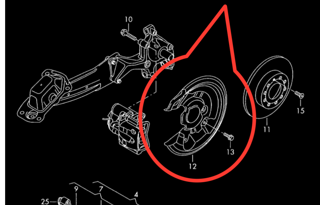

Første som slår meg er at lyden kommer fra stein som er kilt mellom bremseskive og bremsekloss eller fra bremseskjoldet på den siden, dvs. at deler av dette skjoldet kommer borti bremseskiven og lager skrapelyd. Disse skjoldene pleier å ruste og kan da lettere bøye seg og komme borti bremseskiven og lage skrapelyd. Kan sjekkes ved å jekke opp bilen foran, bak på den siden og rotere hjulet (kommet det skrapelyd?). Tar man av hjulet kan man sjekke visuelt om bremseskjoldet kommer borti bremseskiven og eventuelt bøye det ut igjen. Ingen av disse årsakene er normalt sett ‘farlige’ men  bør sjekkes ut.

(eksempel på bremseskjold bak)
