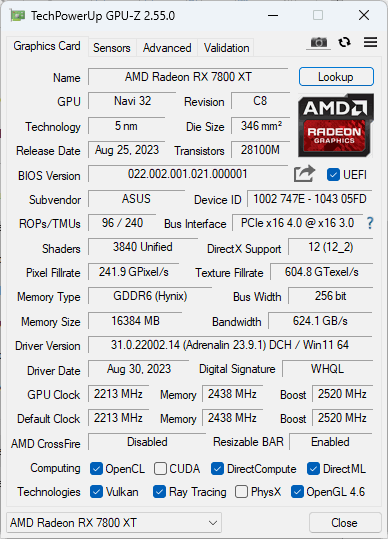

Specs:
HK: Asus Z370-Plus Gaming
GPU: Asus 7800XT 16GB TUF OC
PSU: EVGA G3 750W
Minne: 32GB G.skill Trident Z 3200MHz DDR4 32GB
CPU: Intel i7-8700K
OS: Windows 11 Pro
Har nylig oppgradert fra et EVGA 1080TI hvor alt fungerte fint.

Maskinen kjører ikke PCI-E 4.0, men 3.0, men i følge tester jeg har sett så skal ikke det bli en bottleneck i 1440p eller høyere, men er litt spillavhengig.

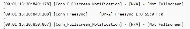

Her er logg filene fra AMD softwaren når jeg får en blackout nå mens jeg skriver dette innlegget i windows uten noe spill aktiv:
Her er fra når jeg spiller:
