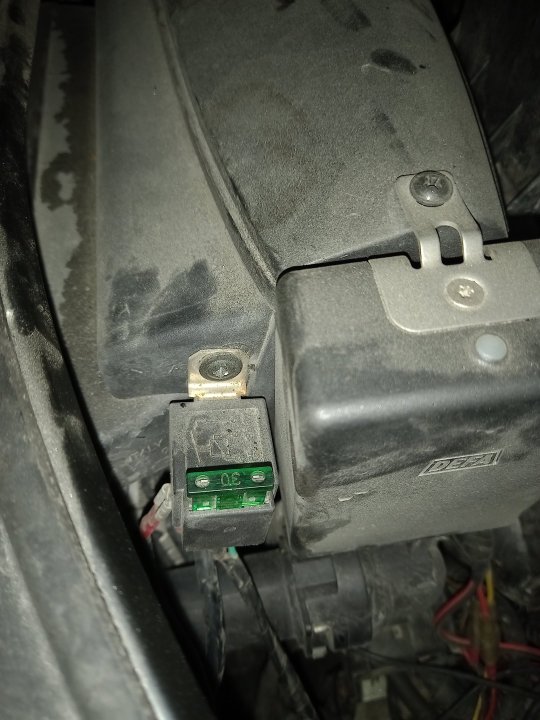

ja, det var det da, for siden det er etter montert, da betyr det vel at det ikke står i bruksanvisningen?
Det er en 30A sikring som er skrudd utenfor sikringsboksen og som har tiknytning til ekstra lysene, det kunne jeg se når jeg trakk i ledningen.

@stamkunde har du et multimeter du kan måle spenning og kontinuitet med?
Først: sjekk om sikringen til ekstralysreléet har gått.
Om sikringen ikke har gått kan du måle om du har god nok kontakt på + og - inn på reléet. Litt avhengig av hvordan verkstedet koblet dette hvordan du måler.
Enten er det fast 12v og jord, med en styrestrøm i tillegg. Ellers er det bare styrestrøm og jord. Dette målet du på ledningene som går inn på reléet.
Hvis reléet får strøm må du måle på kontakten som er koblet inn i ledbaren. Om du måler 12v her når langlysene er tente så er det ledbaren som er ødelagt.

stamkunde skrev (7 minutter siden):
Riktig stemmer det har du fått fikset det ?

Da må jeg kjøpe en ny 30A sikring om det gir utslag. Dessuten er det jævla dumt dem ikke ordnet en knapp på innsiden at jeg kunne velge å bruke langlys uten ekstra lys. Usikker om led lysene har fungert i det hele tatt siden jeg fikk montert dem. Har bare følt de er veldig dårlige.
