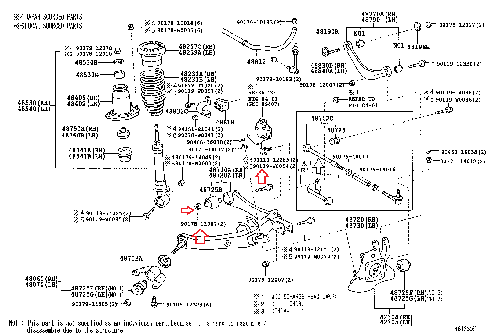

Yepp. Jeg trudde den løsnet tidligere, men det viste seg at festet på andre siden ble slått skeiv, hehe! Så dette sitter godt. Dette er fra en dele bil så kan jeg se for meg at jeg får det samme problemet på den bilen den skal installeres på, og det er på begge sider.
Det blir nok til at jeg bestiller nye bærearmer, men har du noen formening om hvor jeg kan finne slike bolter som vist på bilde nr1? Siden de må kappes, så må jeg jo ha nye, men jeg er ikke i stand til å finne de på sider som skruvat og autodoc, og jeg kan heller ikke se at de følger med den nye delen fra skruvat. Kanskje du vet om andre nettsider som har dette på lager? Her er skiltnummer, hvis du skulle ha tid og mulighet selvsagt: AJ64990
