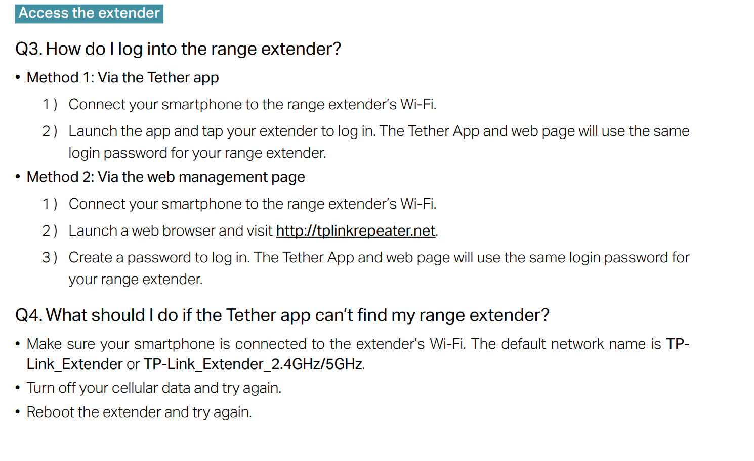

18 minutes ago, ticsyboy said:
hei :) jeg tror ikke denne vil fungere, for den må kobles opp med wps tror jeg, som sakt har jeg ikke fysisk tilgang til nettet.. trenger noe som denne, bare at den kan koble til nettet med ssid og passord...
Neida. Du kan koble til med en mobil som har wifi (method 2). Der kan du legge inn nettverket repeateren skal koble seg til.
Lenke til kommentar
sedsberg skrev (1 minutt siden):
Han trenger motsatt. Han har kun tilgang til WiFi og vil ha en "overgang" til ethernet. AP-mode tar ethernet og sender ut WiFi.
Nei. Går fint an å gjøre det på denne måten. Routeren kobler seg som klient.
Har selv en router som er tilkoblet trådløst som aksesspunkt til gjestemodusen på nettverket mitt, så jeg vet hva jeg snakker om.
