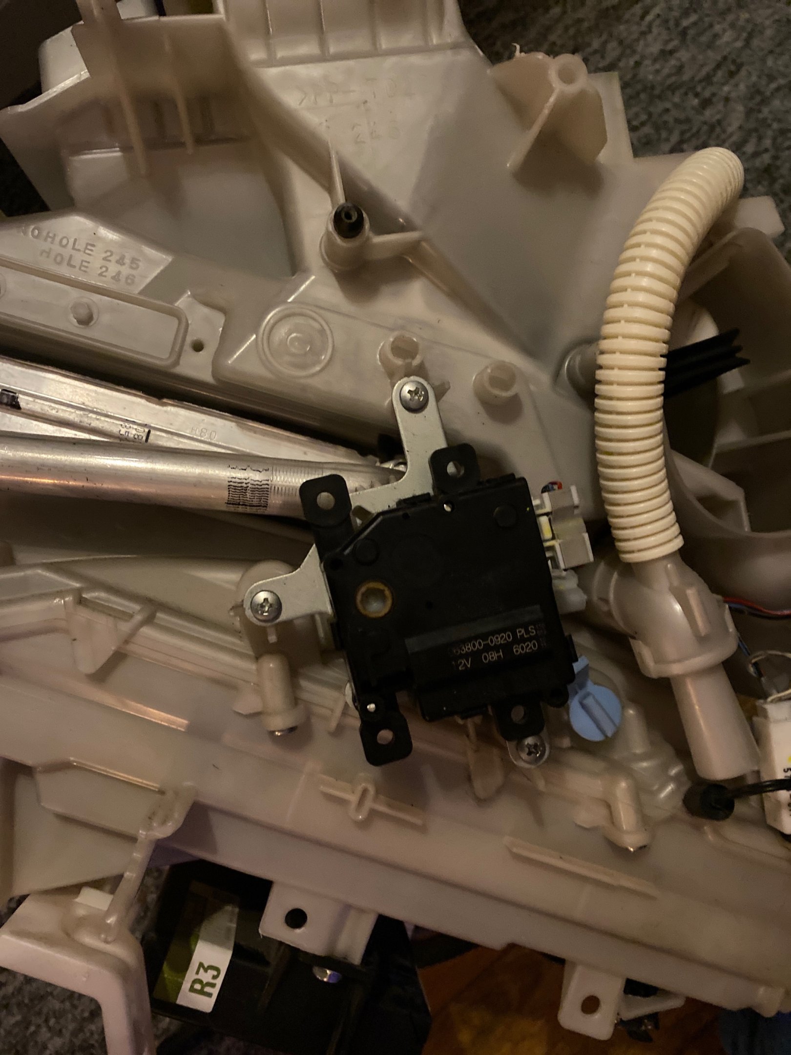

MAtroxX Skrevet 20. september 2023 Del Skrevet 20. september 2023 (endret) Når du trykker på knappen for å få luft til frontrute å også ned på beina aktiverer du en liten elmotor (step motor ) som vrir ett spjeld inni varmeapparatet. Overføringen fra denne el motoren til spjeldet kan være knekt eller hoppet av. Ta av deksel over pedal settet, å se etter to motorer som er skrudd på siden av varme apparatet. Endret 20. september 2023 av MAtroxX Lenke til kommentar https://www.diskusjon.no/topic/1938259-varmeapparat-fungerer-ikke-toyota-rav4-2006/page/2/#findComment-26770815

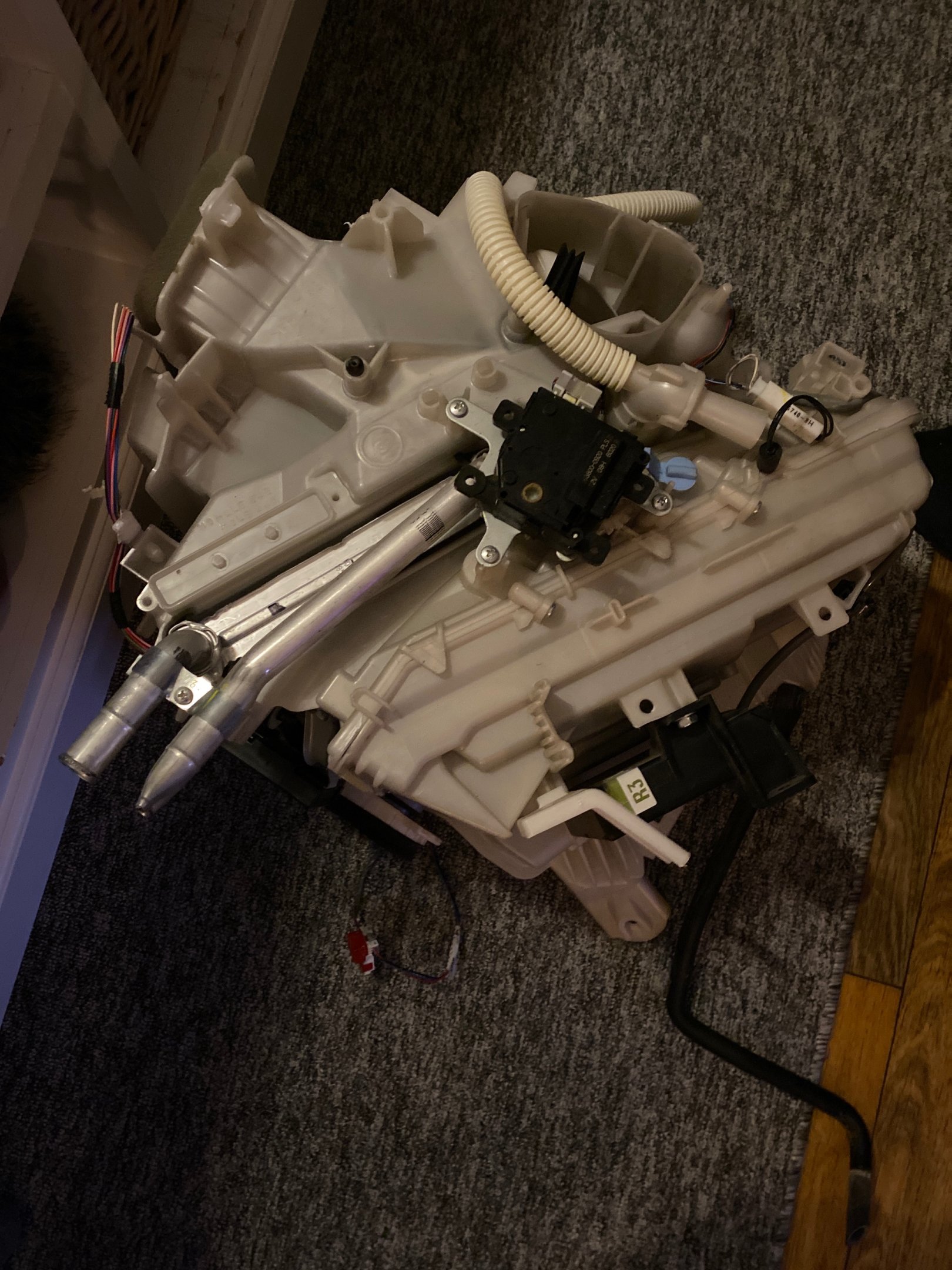

Tibeth Skrevet 21. oktober 2023 Forfatter Del Skrevet 21. oktober 2023 MAtroxX skrev (På 20.9.2023 den 2:30 AM): Når du trykker på knappen for å få luft til frontrute å også ned på beina aktiverer du en liten elmotor (step motor ) som vrir ett spjeld inni varmeapparatet. Overføringen fra denne el motoren til spjeldet kan være knekt eller hoppet av. Ta av deksel over pedal settet, å se etter to motorer som er skrudd på siden av varme apparatet. Hei! Tenker du at det er elmotoren eller noe som hører til den som er problemet? Har fått tak i et brukt varmeapparat nå Lenke til kommentar https://www.diskusjon.no/topic/1938259-varmeapparat-fungerer-ikke-toyota-rav4-2006/page/2/#findComment-26798402
MAtroxX Skrevet 22. oktober 2023 Del Skrevet 22. oktober 2023 Tibeth skrev (12 timer siden): Hei! Tenker du at det er elmotoren eller noe som hører til den som er problemet? Har fått tak i et brukt varmeapparat nå Den elmotoren på siden der, er for å regulere luft veien ut fra varmeapparat registeret. sett den over på det nåværende varmeapparatet Lenke til kommentar https://www.diskusjon.no/topic/1938259-varmeapparat-fungerer-ikke-toyota-rav4-2006/page/2/#findComment-26798657
Tibeth Skrevet 22. oktober 2023 Forfatter Del Skrevet 22. oktober 2023 MAtroxX skrev (3 minutter siden): Den elmotoren på siden der, er for å regulere luft veien ut fra varmeapparat registeret. sett den over på det nåværende varmeapparatet Takk, skal prøve det 😀 krysser alt for at det da blir i orden 😊 Lenke til kommentar https://www.diskusjon.no/topic/1938259-varmeapparat-fungerer-ikke-toyota-rav4-2006/page/2/#findComment-26798659

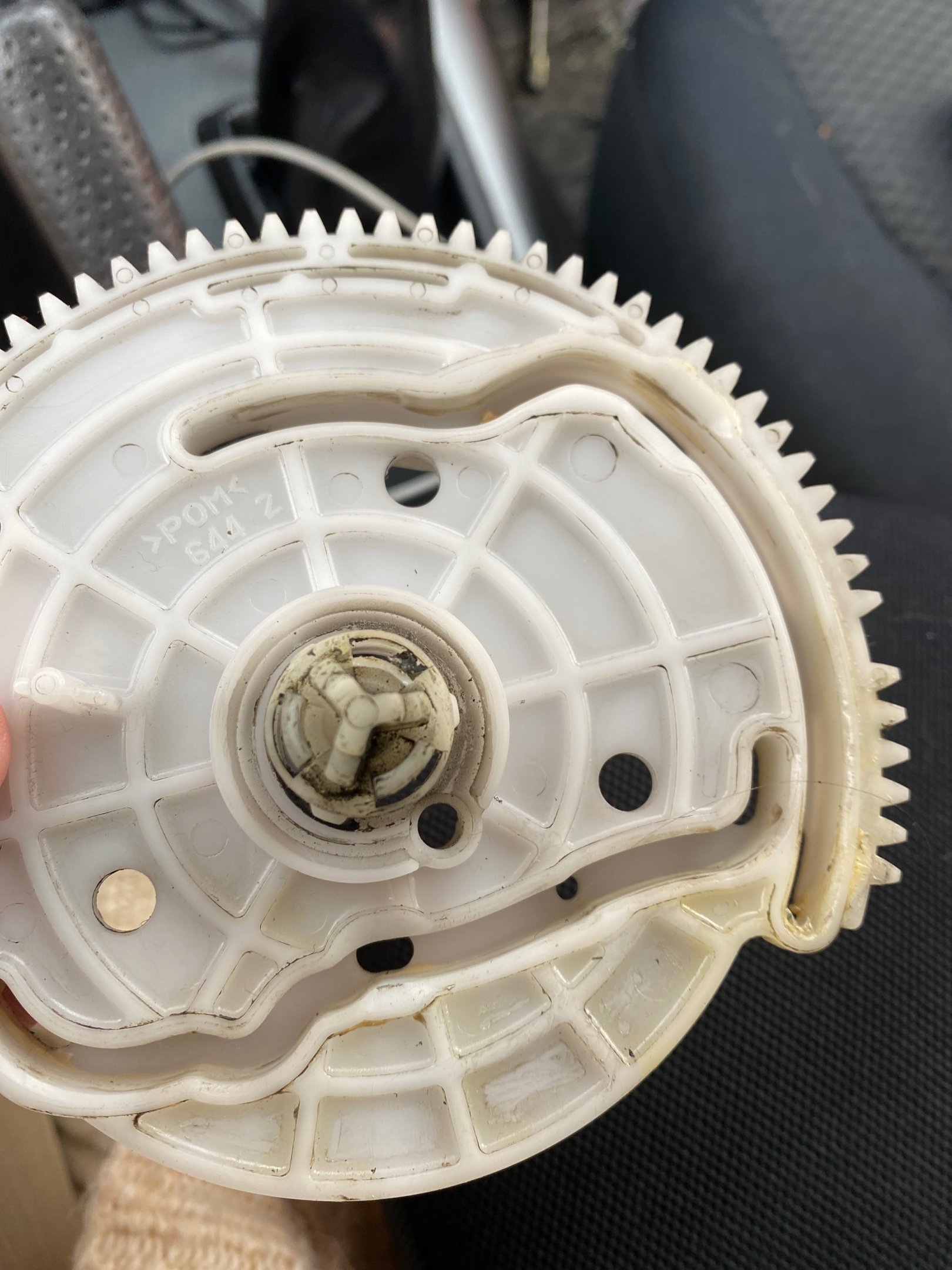

Tibeth Skrevet 22. oktober 2023 Forfatter Del Skrevet 22. oktober 2023 Ser ut til at det er armen under tannhjulet i hanskerommet som har hoppet av og er ødelagt. Har du noen råd i forhold til hvordan vi får byttet denne? Lenke til kommentar https://www.diskusjon.no/topic/1938259-varmeapparat-fungerer-ikke-toyota-rav4-2006/page/2/#findComment-26798671
Tibeth Skrevet 22. oktober 2023 Forfatter Del Skrevet 22. oktober 2023 MAtroxX skrev (15 minutter siden): Ordner seg nokk dette Glemte å sitere deg på kommentaren min over 😊 Lenke til kommentar https://www.diskusjon.no/topic/1938259-varmeapparat-fungerer-ikke-toyota-rav4-2006/page/2/#findComment-26798675

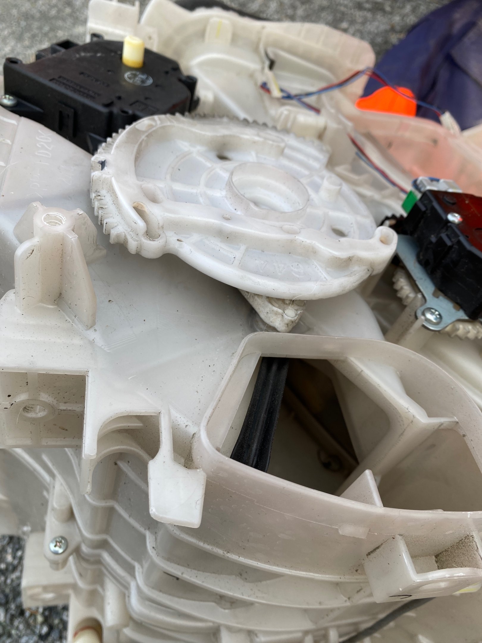

MAtroxX Skrevet 22. oktober 2023 Del Skrevet 22. oktober 2023 MAtroxX skrev (På 20.9.2023 den 2:30 AM): Når du trykker på knappen for å få luft til frontrute å også ned på beina aktiverer du en liten elmotor (step motor ) som vrir ett spjeld inni varmeapparatet. Overføringen fra denne el motoren til spjeldet kan være knekt eller hoppet av. Ta av deksel over pedal settet, å se etter to motorer som er skrudd på siden av varme apparatet. Da var jeg gjerne innpå noe i denne komentaren. Teksten jeg skrev er på skjennerelt basis, så vilken side eller hvor komponentene er varierer jo. kan du ta flere bilder av den defekte komponenten? denne knekte delen eller armen som er som er hoppet av, ta gjerne ett bilde av den Lenke til kommentar https://www.diskusjon.no/topic/1938259-varmeapparat-fungerer-ikke-toyota-rav4-2006/page/2/#findComment-26798698
Tibeth Skrevet 22. oktober 2023 Forfatter Del Skrevet 22. oktober 2023 MAtroxX skrev (27 minutter siden): Da var jeg gjerne innpå noe i denne komentaren. Teksten jeg skrev er på skjennerelt basis, så vilken side eller hvor komponentene er varierer jo. kan du ta flere bilder av den defekte komponenten? denne knekte delen eller armen som er som er hoppet av, ta gjerne ett bilde av den Ja tror du har helt rett Fikk av tannhjulet i bilen nå. Ser ut til at den kan være den lille plastdelen som gjør at den hopper av. Lenke til kommentar https://www.diskusjon.no/topic/1938259-varmeapparat-fungerer-ikke-toyota-rav4-2006/page/2/#findComment-26798719
MAtroxX Skrevet 22. oktober 2023 Del Skrevet 22. oktober 2023 Her er det mye som er anderledes enn det jeg er vant til selve dette hjulet du viser bilder av har glidespor i hjulet som det mest sannsynlig skal være enn tapp inni for å regulere hjulet. hjulet har også tann krans som på siste bilde er renere enn det første bildet. Noe får meg til å tenke at den varianten på på siste bildet er av en annen variant. For meg kan det se ut som en mekanisk variant og en med clima/auto regulering Vilken plast del mener du er ødelagt, ta gjerne flere bilder Lenke til kommentar https://www.diskusjon.no/topic/1938259-varmeapparat-fungerer-ikke-toyota-rav4-2006/page/2/#findComment-26798723
MAtroxX Skrevet 22. oktober 2023 Del Skrevet 22. oktober 2023 Haha, den delen på siste bildet viser sikkert bakside/underside bare jeg som er treg i dag sikkert Lenke til kommentar https://www.diskusjon.no/topic/1938259-varmeapparat-fungerer-ikke-toyota-rav4-2006/page/2/#findComment-26798725
Tibeth Skrevet 22. oktober 2023 Forfatter Del Skrevet 22. oktober 2023 MAtroxX skrev (22 minutter siden): Haha, den delen på siste bildet viser sikkert bakside/underside bare jeg som er treg i dag sikkert Ja stemmer at ene er overside og andre er underside fikk ikke byttet tannhjulet, men fikk festet spjeldet slik at luften kommer opp i frontruta så får det bare vær sånn nå. Tusen takk for all hjelpen! Lenke til kommentar https://www.diskusjon.no/topic/1938259-varmeapparat-fungerer-ikke-toyota-rav4-2006/page/2/#findComment-26798740
MAtroxX Skrevet 22. oktober 2023 Del Skrevet 22. oktober 2023 Tibeth skrev (1 minutt siden): Ja stemmer at ene er overside og andre er underside fikk ikke byttet tannhjulet, men fikk festet spjeldet slik at luften kommer opp i frontruta så får det bare vær sånn nå. Tusen takk for all hjelpen! 👍 Lenke til kommentar https://www.diskusjon.no/topic/1938259-varmeapparat-fungerer-ikke-toyota-rav4-2006/page/2/#findComment-26798742
