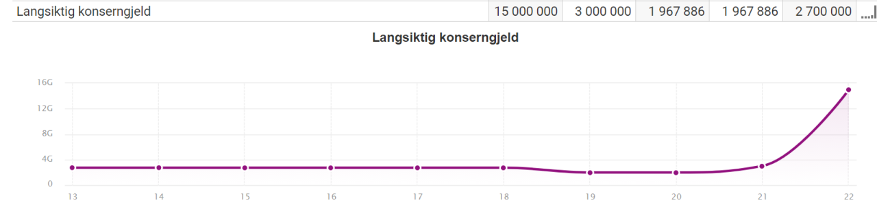

Rune_says
Ser i nyhetene at Elvia (ikke kunde der selv, men nettselskapene har mye lignende eierstrukturer) øker nettleien med ca 10% nå og sannsynligvis en gang til i vinter. https://direkte.vg.no/nyhetsdognet/news/eliva-oeker-nettleien.mA0-j79Y3?utm_source=share-btn
Det fikk meg til å se etter om det vistes noe i regnskapene.  Tidligere har "konsernbidrag" vært noe å se etter for å se om et selskap sender mange penger til mor-selskapet eller holding selskap.  Der ser jeg stort sett ikke noen summer lenger (endrede skatteregler?)
MEN ser at Elvia har øket "Langsiktig Konsergjeld" i år plutselig har endret nedadgående gjeld fra litt under 3 milliarder til 15 milliarder - dvs lån der også høy rente vil gi økte kostnader til Elvia.
Blir en mulig tolkning at dette at øket nettleie brukes til å betale morselskapet Eidsiva høyere utbytte - snarere enn bedret vedlikehold og utbygging ?

Isolert sett kommer det an på hva disse lånte midlene går til. Ser man på resten av Elvias regnskapstall virker det som om man har konvertert egenkapital til fremmedkapital (innskutt egenkapital går fra 16mrd til 7mrd, ned 9mrd). Sum eiendeler går opp en del, men mesteparten av det er skyldig utestående konsernfordringer.
Én naturlig tolkning her er at det er skattemessige hensyn som ligger bak. Elvia tok i 2022 inn over 25 % høyere inntekter enn tidligere - antagelig delvis pga. omlegging av nettleie fra 1. juli 2022 - og det førte til at selskapets skatteregning ble betydelig mye større. Det er ikke uvanlig å legge om konsernfinansiering fra (ikke-fradragsberettiget utbytte) egenkapital til (fradragsberettiget rente) fremmedkapital i slike tilfeller, særlig i bransjer hvor inntekts- og kostnadsrammene er styrt av faktorer man ikke kan påvirke på kort sikt - som nettleie.
Men det er også mulig at dette er en del av konsernets utbyttepolitikk, at kravene fra Oslo kommune (som eier 50 % via Hafslund Vekst AS), kommunene i Innlandet (som eier 49,41 % gjennom Innlandet Energi Holding AS), og Åmot kommune (som eier resten) går i retning av at man ønsker økt utbytte. En annen endring kan være endret finanspolicy i konsernet, at likviditet skal styres mer fra morselskapet i fremtiden.

Så en mulig tolkning er at utbyttet skal økes mens kjernevirksomheten til nettselskapet (vedlikehold, bedring av overføringskapasitet, effektivitet og sikkerhet) kan bli skadelidende pga økte lån/renter (skatte-grep til morselskap) - som igjen gir de argument for å øke nettleien igjen og igjen.
NVE skal jo være en "vaktbikkje" i forhold til ekspansivt utbytte vs kjernevirksomheten til nettselskap, men har vist seg å være en ganske tannløs sådan.
