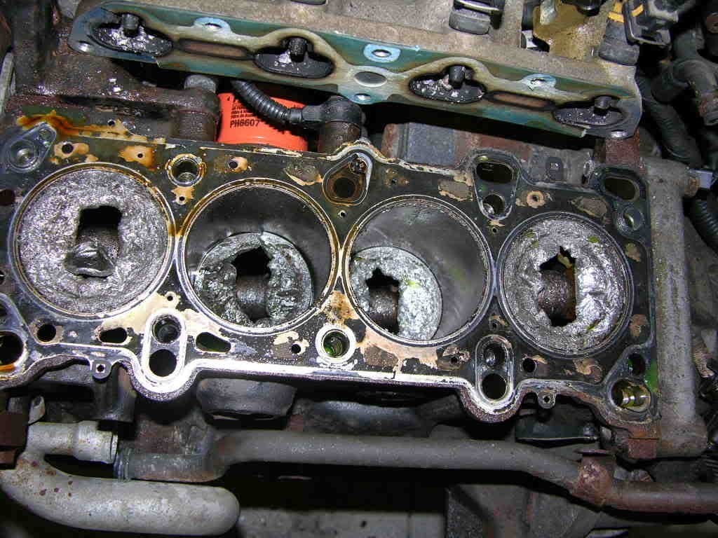

sedsberg Skrevet 31. august 2023 Skrevet 31. august 2023 (endret) 17 minutes ago, Larsensmekk said: Hva tenker du på her med non interference motor? Og hva mener du med at jeg får alt dekket? Er vel ingen garanti på bilen lenger på dette? Et verksted skal gi garanti på jobben. Hvis du ber om bytte av registerreim og vekstedet sier at den holder 10 år til, og den ryker etter kort tid så har du en god reklamasjonssak. I en interference-motor så vil motoren potensielt totalhavarere hvis reima ryker. I en non interference-motor vil motoren bare stoppe uten noe skader. Eksempel på registerreim som har røket: Spoiler Endret 31. august 2023 av sedsberg
