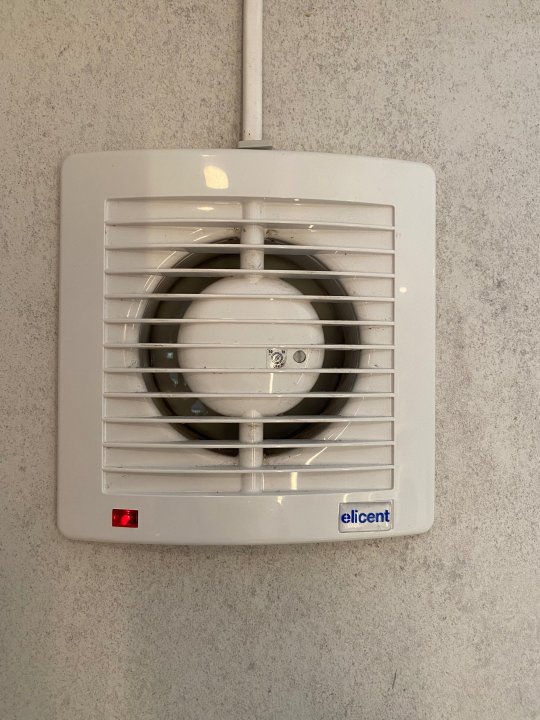

Vifta på badet mitt har over en tid når bråkt veldig, og jeg forstår ikke hvorfor. Har tatt av dekselet og fjernet støv (var ikke mye), kan ikke se at noe er galt. Tips, anyone? Blir helt ør i hodet av den 😅 Er ca. 6-7 år gammel.

En liten video/lydsnutt av ulyden hadde gjort seg men hvis jeg skulle gjette så én eller flere av følgende: motorens innfesting har blitt slarkete. Slitent lager (i motor), eventuelt festet til selve viften (-bladene) på motorens aksling. Hvis du kommer til: sjekk om du kan bevege selve viften opp/ned, inn/ut. Det skal være ørlite slakk men hvis du får beveget viften mer enn det så kan du ha funnet årsaken.
Hvis det er et spjeld bak viften som åpnes/lukkes ettersom viften brukes så kan det også lage ulyd men blir jo bare gjetting uten å høre selve lyden 😉
