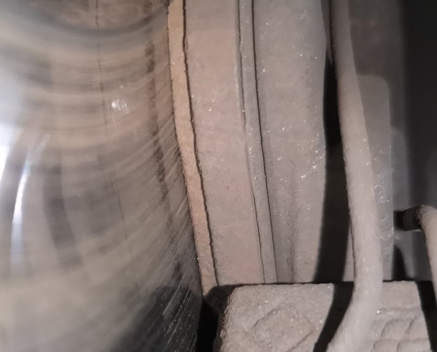

plankeby Skrevet 29. august 2023 Del Skrevet 29. august 2023 (endret) Sikkert vært oppe før? Oppfatter at det visuelle kravet om å underkjenne bremseklosser på periodisk kontroll, er subjektiv. Dvs ikke noe krav i millimeter? Usikker på om jeg må bytte før periodisk kontroll, tiden for bytte nærmer seg uansett. Er vel 3-4 millimeter belegg (øyemål). Vurderer å kjøpe Bosch klosser, ok pris. Men er de dårlige. Biltema er forlengst historie, har hatt meget dårlig erfaring derfra på klosser. Endret 29. august 2023 av plankeby Lenke til kommentar
Marzo Skrevet 29. august 2023 Del Skrevet 29. august 2023 Bremseklossen på bildet er kanskje halvslitt. Ut i fra slitebanen på bremseskiven vil den holde en god stund til. Lenke til kommentar
oddeh Skrevet 29. august 2023 Del Skrevet 29. august 2023 (endret) "a) For stor slitasje på bremsebelegg. Mangelmerknad a) bedømmes med 3 dersom bremsebelegg er nedslitt (dersom det «går på stålet»)." https://lovdata.no/static/LTI/sf-20180522-0740-01-01.pdf punkt 1.1.13. Endret 29. august 2023 av oddeh Lenke til kommentar
