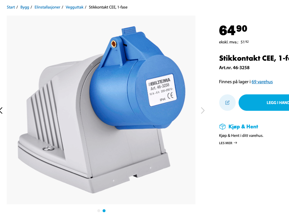

Men det jeg snakket om er å gjøre den lovlige installasjonen min sikrere ved å bytte ut shuko stikket til CEE, vil det utløse at jeg må oppdatere til dagens forskrift?

Nei tror ikke det er noe jordfeilvern. Står 16AB i kursfortegnelsen på den kursen, hvor alt annet er skrevet som 10A/15A men kan ikke se noe på tavla annet enn
"Centech surge protective device" SP40-385VT
Jeg stikker i hvertfall på biltema nå og kjøper en sånn. Kjekt med litt bedre sikkerhet mot varmgang, bedre ip rating, og kanskje jeg får litt bedre ladehastighet også!
