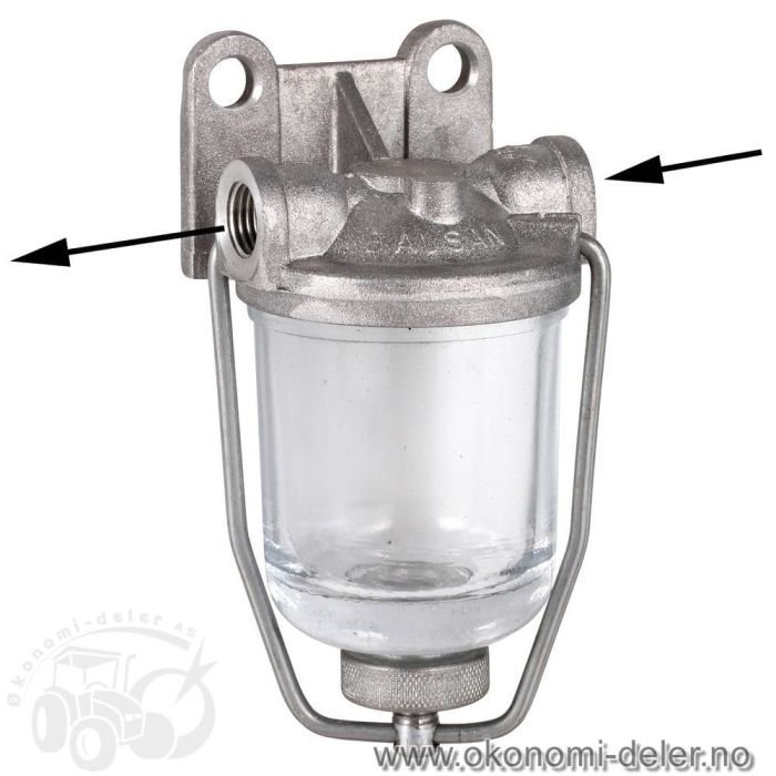

sedsberg Skrevet 19. august 2023 Del Skrevet 19. august 2023 1 hour ago, RRhoads said: Nei, jeg beskrev en væskeutskiller som kan brukes til formålet. Jeg har brukt vakuumpumper en del, også på væskefylte anlegg, så jeg vet hva jeg snakker om. Hva er da forskjellen på det du beskriver og f.eks. vannutskilleren på bildet? Tanken min var at det ikke er vits å begynne å lage noe man får kjøpt enkelt og billig. Lenke til kommentar
RRhoads Skrevet 20. august 2023 Del Skrevet 20. august 2023 sedsberg skrev (34 minutter siden): Hva er da forskjellen på det du beskriver og f.eks. vannutskilleren på bildet? Tanken min var at det ikke er vits å begynne å lage noe man får kjøpt enkelt og billig. På den på bildet ser det ut som det er felles inn/ut. Jeg ville bare brukt en gassflaske med to utganger, gass og væske. Kjørt inn på væskesiden og ut på gassiden. Dra ut tilbakeslagsventilen hvis den ikke er fjernet. Nå vet ikke jeg hva som skal vakumeres her. Muligens AC? Lenke til kommentar
sedsberg Skrevet 20. august 2023 Del Skrevet 20. august 2023 9 minutes ago, RRhoads said: På den på bildet ser det ut som det er felles inn/ut. De pleier å være vinklet ned så fukt blir blåst ned i glasset. Noen har også et filter i mellom. Lufta blåses inn i senter og ut rundt senter, via filteret. Er flere forskjellige design. Lenke til kommentar
