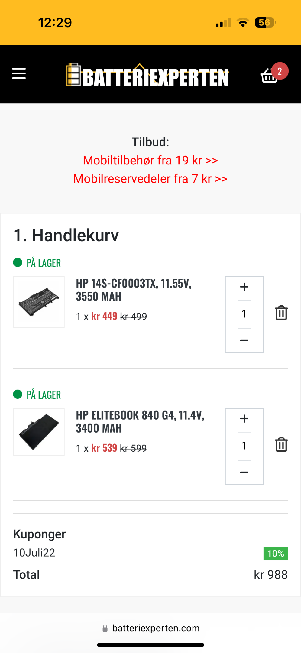

Smultring77 Skrevet 12. august 2023 Forfatter Del Skrevet 12. august 2023 (endret) 14s-dq0899no hp elitebook G4 dette er de to maskinene. Kan dette være riktig ? Ang batteri til den første ser jeg ikke at den er nevnt noe sted på den butikken. Men virker som det batteriet går til mange PC-er. Endret 12. august 2023 av Smultring77 Lenke til kommentar
Gouldfan Skrevet 12. august 2023 Del Skrevet 12. august 2023 (endret) Smultring77 skrev (13 timer siden): Hva er oddsen for noe slikt? Begge maskinene ble brukt i kort tid etter kjøpt, før dem ble lagt bort i ca 1,5 år. Nå virker begge maskinene med lader tilkoblet, men lader ikke batteriet. Er det batteriene som ikke har tålt å være ubrukt i 1,5 år? Mulig å bytte disse selv? hvor ville man evt kjøpt batterier? Tror nok det er batteriene, særlig om den här ligget kjølig i en bod. Er jo mulig å kjøpe nye batterier hos en service butikk, tror det kostet 1000sek eller litt mer her i Sverige. Endret 12. august 2023 av Gouldfan Lenke til kommentar
Svein M Skrevet 12. august 2023 Del Skrevet 12. august 2023 (endret) Ser ut til at det er batteri: HT03XL Så om det står det på batteriet så er det vel rett. Det stå som kompatibelt med denne PC på denne butikken: https://www.hplaptopbattery.com.sg/hp-14s-dq0899no-battery.htm edit: dette gjelder bare den en maskinen (14s-dq0899no) Endret 12. august 2023 av Svein M Lenke til kommentar
Smultring77 Skrevet 12. august 2023 Forfatter Del Skrevet 12. august 2023 Svein M skrev (8 minutter siden): Ser ut til at det er batteri: HT03XL Så om det står det på batteriet så er det vel rett. Det stå som kompatibelt med denne PC på denne butikken: https://www.hplaptopbattery.com.sg/hp-14s-dq0899no-battery.htm Takk Svein. Da er det ene batteriet der jeg har funnet sikkert feil. hvis jeg åpner maskinene og tar ut batteriene, blir det enklere å finne tilsvarende da ? Lenke til kommentar
