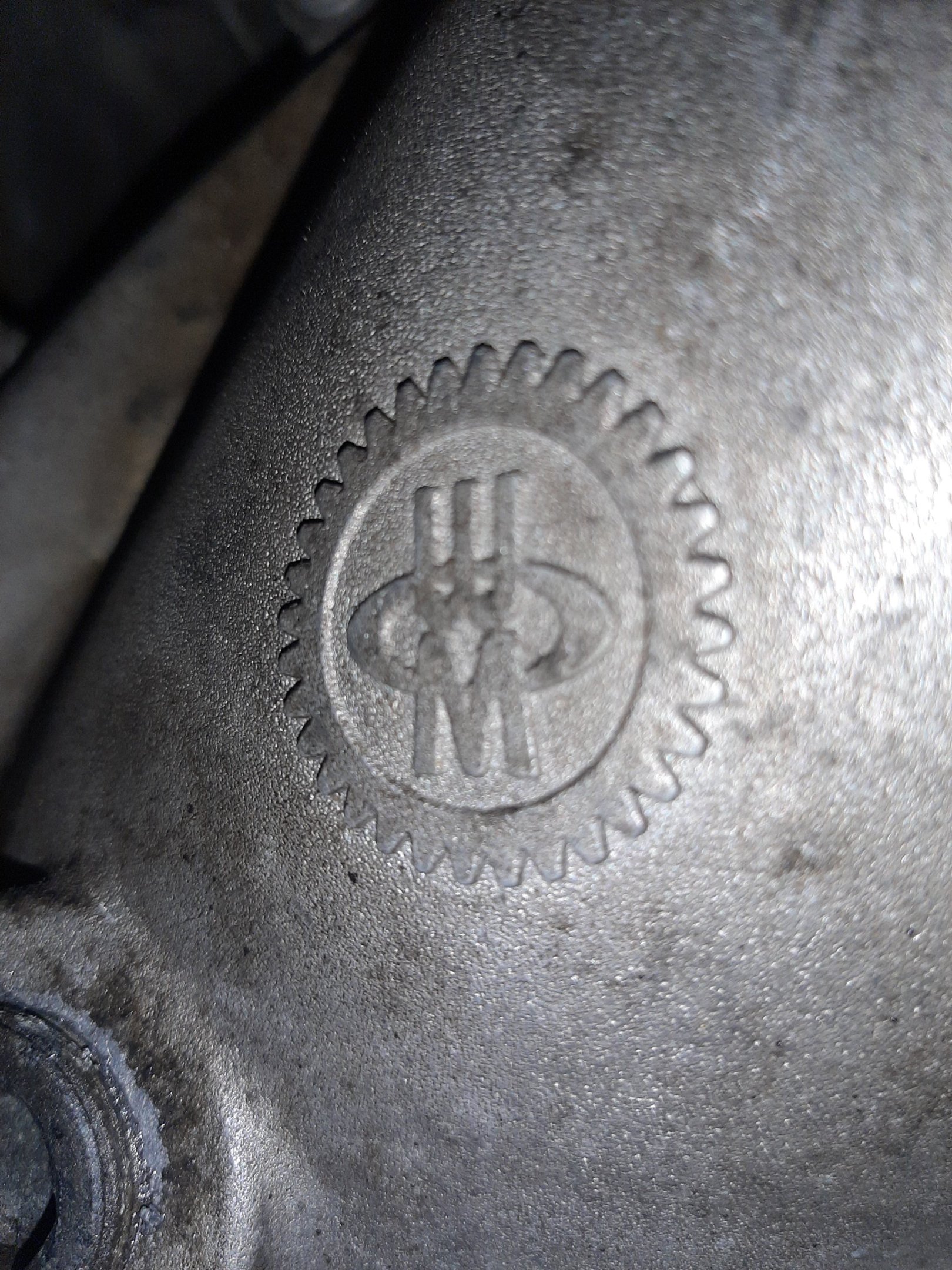

Hvilken girkasse produsent har denne logoen? (Mercedes fordelingskasse)

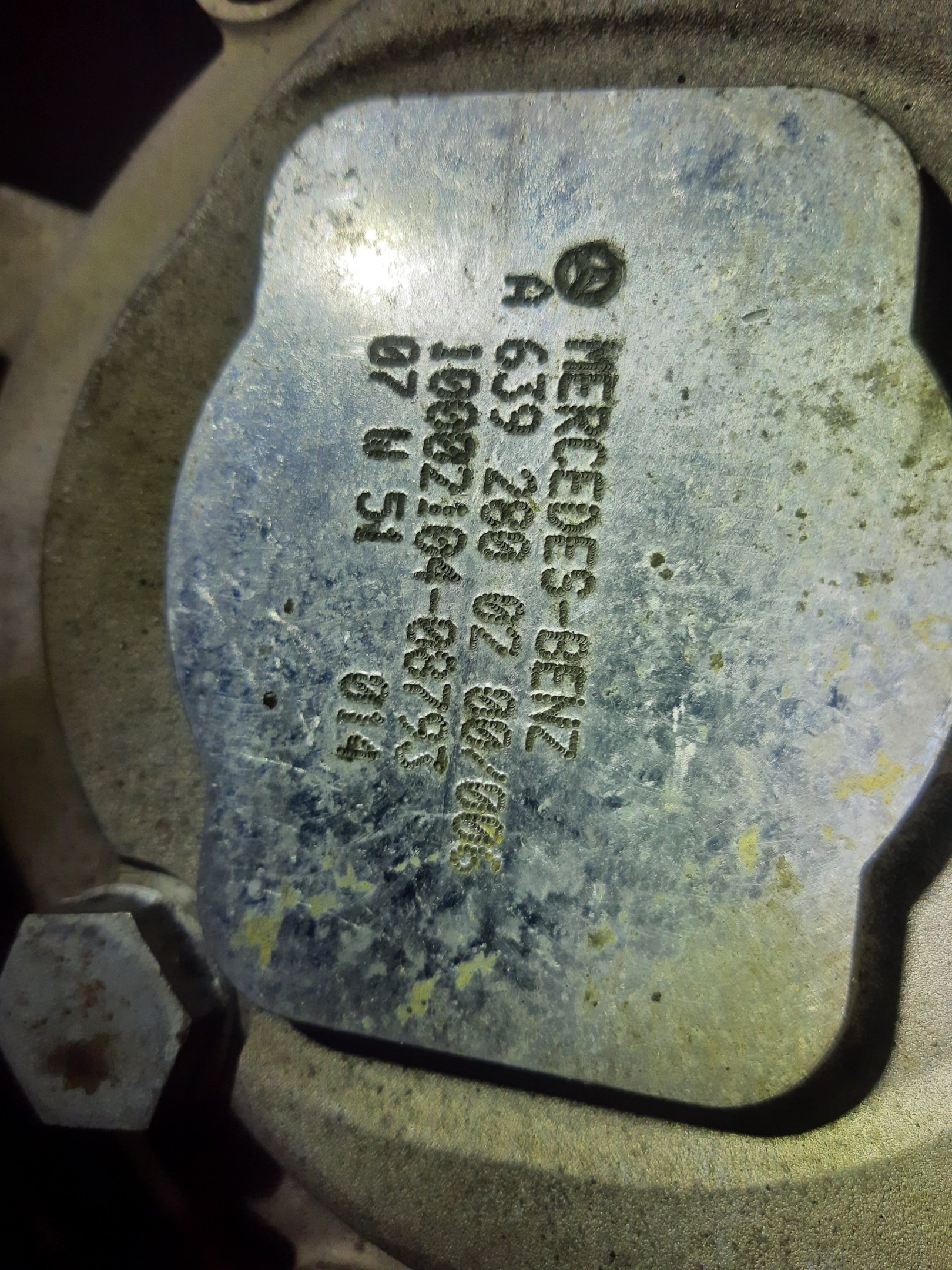

Gavekort skrev (4 timer siden):
Det er en 6392800200 fordelingskasse.
Er klar over det

aandre-j skrev (På 11.8.2023 den 9.50):
Leter etter dele nummer på kjede og lagre men finner ingen delekataloger som viser innmat men kanskje om jeg kontakter produsent som er? (2008 vito W639)
Det er logoen til Oberaigner.
BorgWarner har kjede som passer, men min google-foo er ikke god nok til å finne betegnelsen på det. Jeg finner bare nettsider der noen skal selge kjedene til grov overpris.
  • Innsiktsfullt 1
mobile999 skrev (På 12.8.2023 den 12.35):
Fantastisk :) da har jeg litt mer kjøtt på beinet. Takker :)
