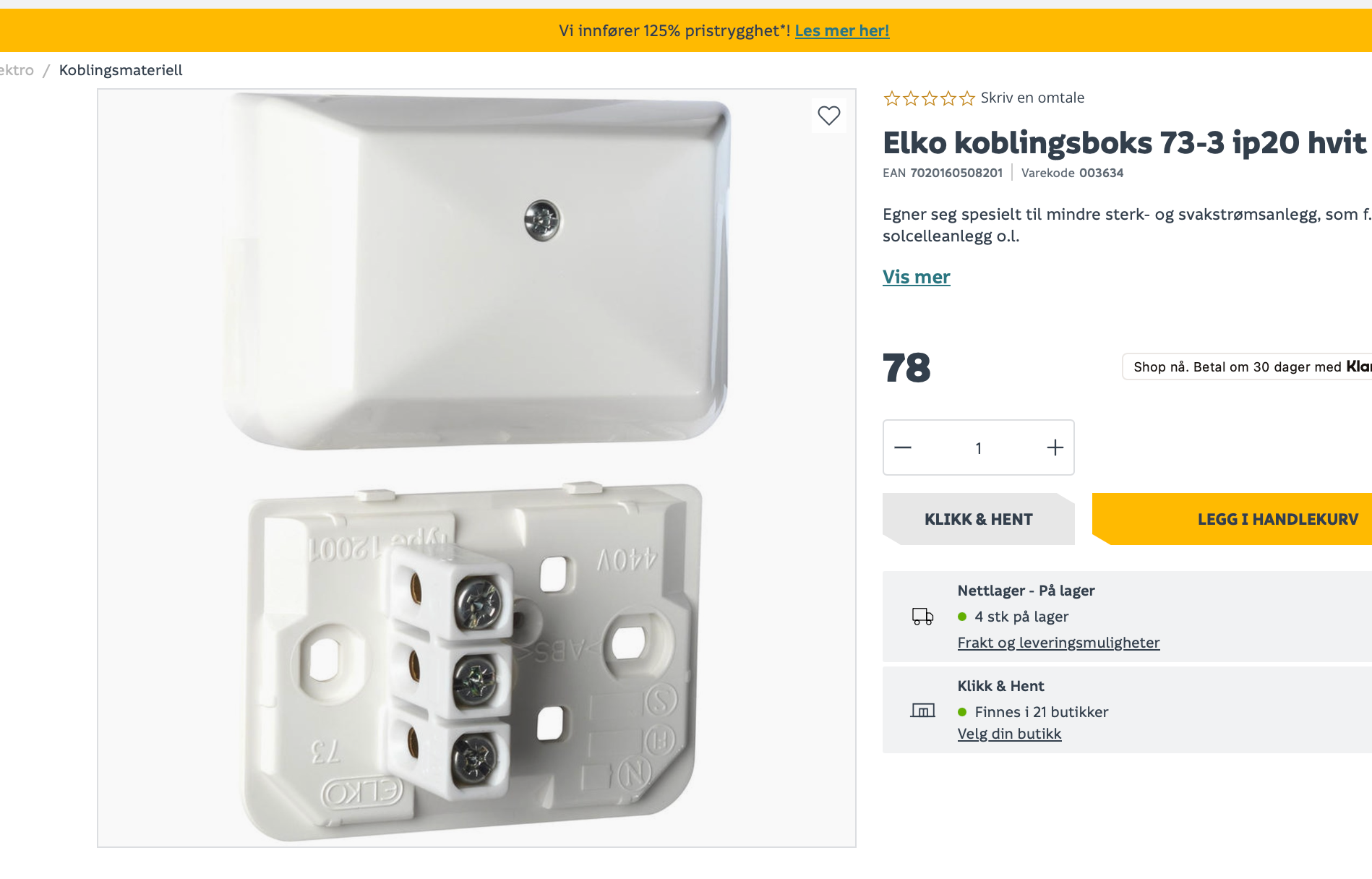

bzzlink Skrevet 10. august 2023 Del Skrevet 10. august 2023 (endret) 2 hours ago, ilpostino said: Akkurat det har jeg ikke tenkt over, men med tanke på at dette er på et overskap på kjøkken er jeg tilbøyelig til å tro noen kan ha noen meninger om løsningen hvis de kommer på tilsyn. Jeg gjorde på denne måten selv med ikea armaturer . Kjøpte en koblingsboks som denne. Satt den over der ledningen fra veggen kom ut og klipte av kontakten på Ikea sin og kobla det sammen. Den riktige måten å gjøre det på er vel å få en Elektrikker til å sette opp et stikk på ledningen som kommer ut av veggen. Så kan du sette opp Ikea saken selv. Endret 10. august 2023 av bzzlink Lenke til kommentar
