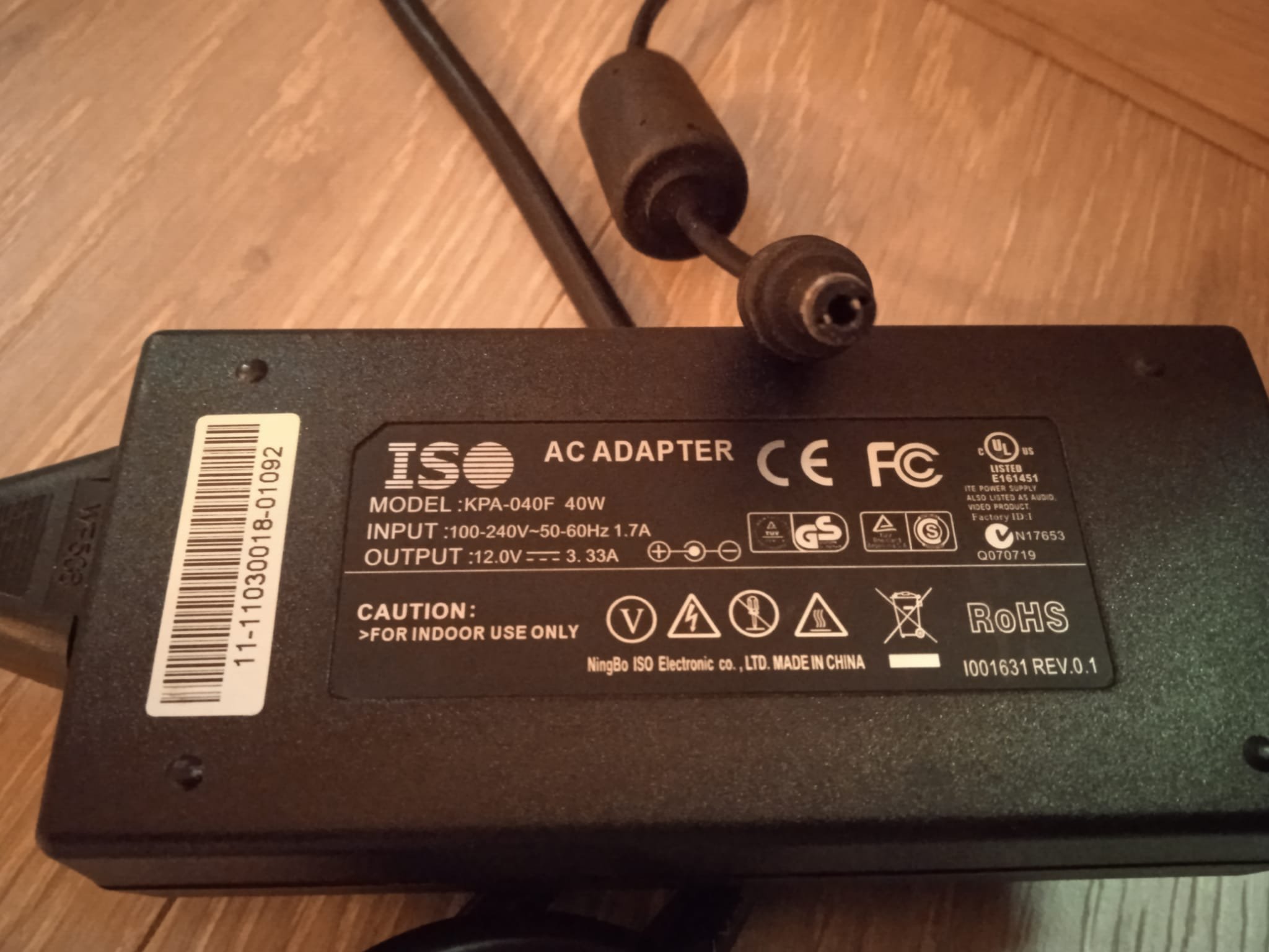

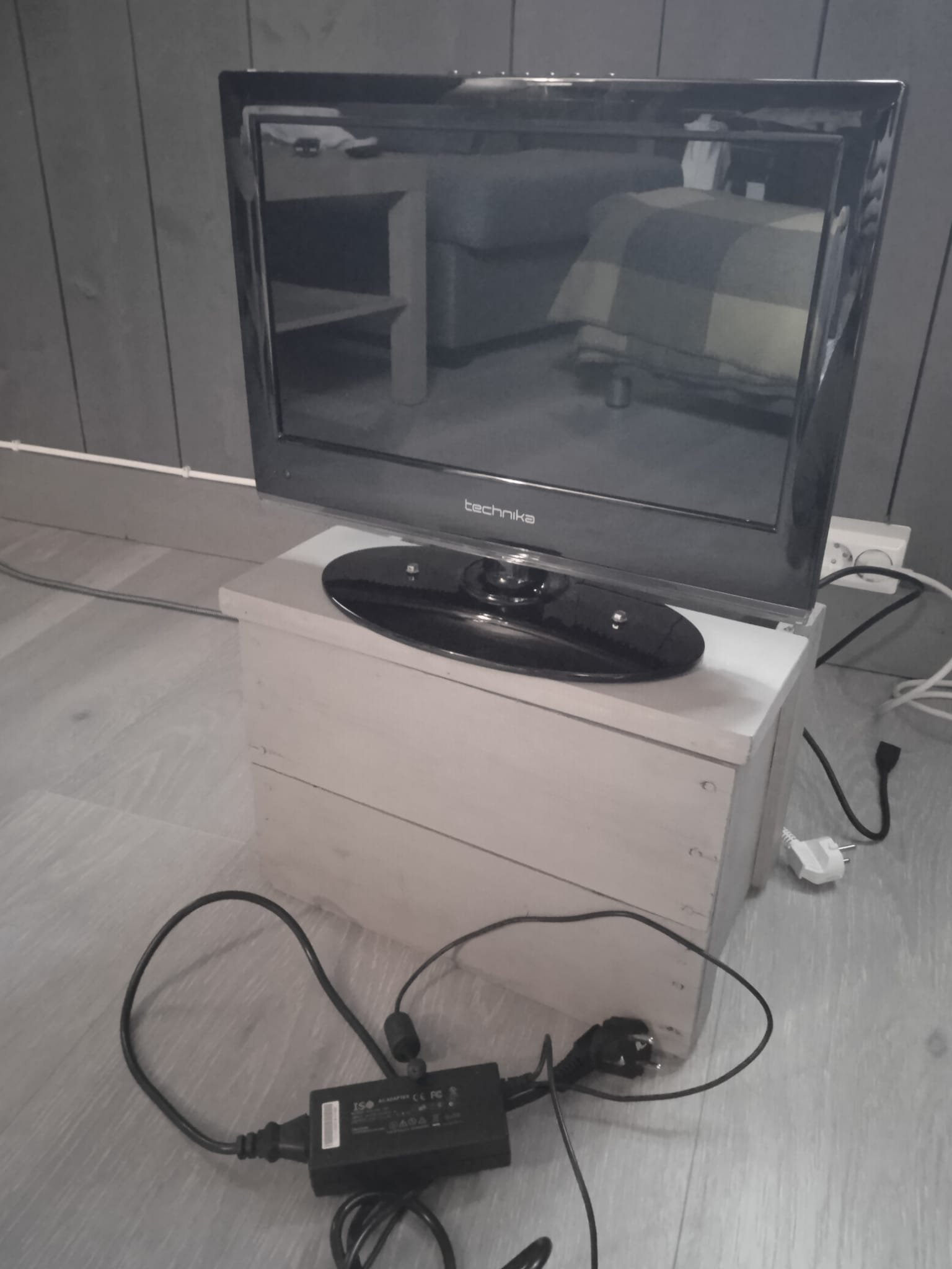

Den har en gammeldags strømadapter som er nokså klumpete og ikke veldig praktisk.
Er det mulig å koble på en strømkabel mot et "sigarettuttak"?
Strømkilden blir en Jackery 240W, som har en 12V 10A uttak jeg ønsker å bruke.

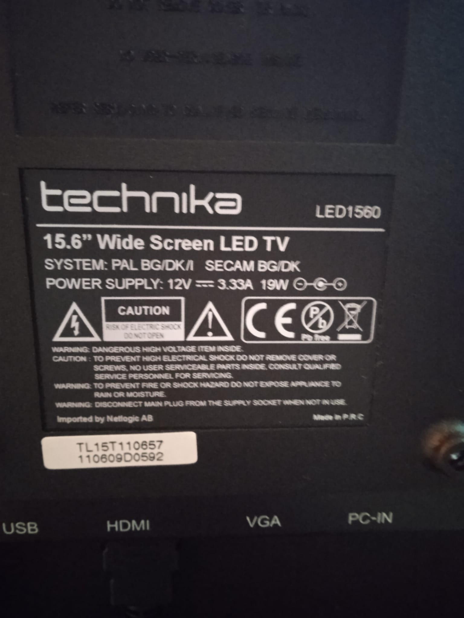

Men lar det seg gjøre? Jeg kan veldig lite om den slags.... Men legger ved noen bilder:

Den du linker til ser ut til å ha elektronikk for å regulere til 12V. Det er fordi ladespenningen i en bil varierer. Og den har for lite effekt.
Litt usikker på hva TV egentlig trenger, det står 3.33A og 19W. Men 3.33A blir 40W.
Men en Jackery regner jeg med har regulert spenning ut. Så da trenger du bare en et rent adapter, slik.

Tror det står ganske tydelig i posten, men hvis jeg må: Det er polariteten på pluggen som kommenteres.
Ja, @Milhouse85 må/bør sjekke om det er +12V i senter av pluggen før han setter den inn i TV'en.
Det er fortsatt heller ikke 100% klart om det er riktig plugg; både inner- og ytterdiameter må stemme, og her finnes det flere varianter.
Lenke til kommentar

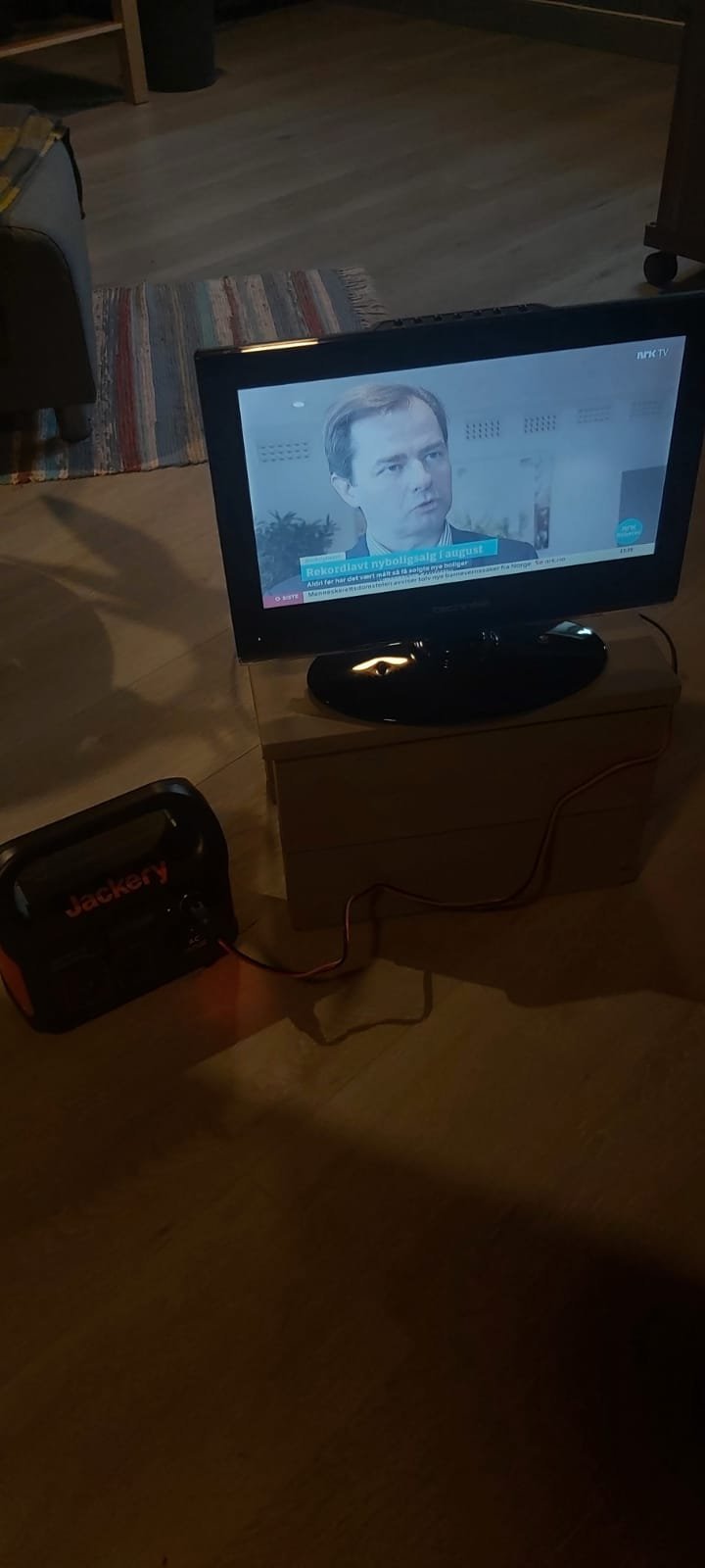

Oppdatering.
Den @Hårek lenket til passet perfekt.
Søt liten installasjon.
Trekker 11W ved oppstart, deretter ganske stabilt 10W.
Med min Jackery240, betyr nok det ca 20 timer med tv-tid. 😜
