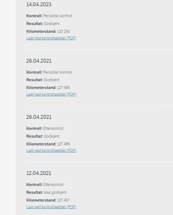

Praktisk eksempel, på en bil jeg kjøpte:
Forrige eier hadde hatt den på kontroll den 18. og 22. Juli 2019, men den ble ikke godkjent.
Jeg kjøpte bilen i 2021, fikset det jeg fant av feil og hadde den på kontroll 12. april 2021
Dette ble da en etterkontroll av tidligere kontroll i 2019
(dessverre feilet den, da jeg ikke visste hva den feilet på i 2019, og overså en ting)
Og ja, de sjekket den tidligere kontrollen, siden det jo var en etterkontroll
Fikset dette, og tilbake på etterkontroll den 26. april, og den ble da godkjent,
men siden det var så lenge siden den var på forrige kontroll, ble det ny full kontroll i tillegg.
Her er historikken, slik den ser ut hos Vegvesen.no
EU-kontroller:
