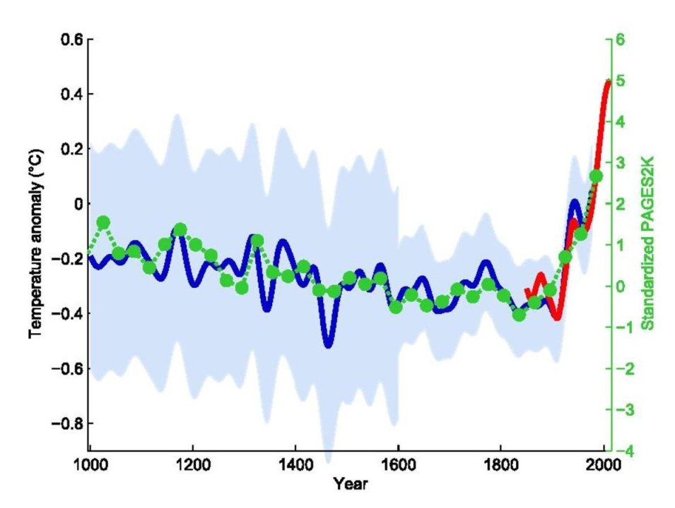

Se vedlagt bildet, det er fra Wikipedia og beskrivelsen er som følger (fra Wiki):
  Sitat
"Green dots show the 30-year average of the new PAGES 2k reconstruction. The red curve shows the global mean temperature, according HadCRUT4 data from 1850 onwards. In blue is the original hockey stick of Mann, Bradley and Hughes (1999 ) with its uncertainty range (light blue). Graph by Klaus Bitterman."
Ekspander
Siden vi ikke har noen målinger fra før 1850, blir det veldig vanskelig å si noe om hva temperaturen var før vi begynte å måle. Forskere har likevel gjort sitt aller beste ved å bruke klimaproxyer: årringer, stalagmitter, iskjerner, koraller med mer. Den blå linja er basert på proxy og har naturligvis en betydelig usikkerhet representert av det lyseblå. Den rød er hva vi faktisk har observert. Her er det jeg trenger hjelp med å forstå:
Vi ser at rundt 1850 hvor vi begynte å gjøre målinger, også er punktet hvor grafen peker oppover. Usikkerheten i modellen går også ned, som jeg vil anta er fordi vi nå har data. Hvordan veit jeg at observasjonen av oppgang i temperatur er et resultat av Co2 utslipp og bare en usikker modell?
Ekspander
Vi har fortsatt målinger fra før 1850 om du ønsker å krysseksaminere data. F.eks. East India Company gjorde ganske detaljerte logginger mellom 1789 og 1834.
Ekspander
Jeg er ikke sikker på hva du mener med en usikker modell.
Men du kan ikke lese ut av disse temperaturkurvene hvorfor temperaturen er observert å endres. Alt disse kurvene sier er hva som er den mest sannsynlig riktige rekonstruksjon av den globale middeltemperaturen bakover i tid.
De kan derimot brukes til å vekte mellom ulike årsaksforklaringer. Ved å kartlegge endringene i alle kjente klimapådriv og estimere hvilke temperaturendringer de ville gitt, vil man se hvem av disse kandidatene som samsvarer best med den observerte temperurendringen. Kurven er m.a.o. et empirisk bevis som kan brukes til å finne rett årsaksforklaring, men den alene gir ingen informasjon om hvorfor temperaturen endret seg.
Ekspander
Jeg er enig i at den røde kurven er empirisk bevis på at det har blitt varmere i perioden hvor datasettet for den rød kurven ble samlet inn ja.
Jeg har sikkert ikke forklart det så godt, kan prøve igjen: Grafen har to datasett: Frem til 1850 er det basert på en modell, og etter er det også overlapp med en graf som viser faktisk temperaturmålinger. Når plutselig temperaturen går såpass mye opp samtidig som en begynner å måle, tenker jeg at vi har to muligheter:
  • Det blei plutselig veldig varmt, historisk sett.
  • Modellen en brukte for å estimere bakover frem til 1850 var litt på tur, men nesten innen feilmarginene (se lyseblå som rundt 1300 er nesten like høye som nå). Dette vil bety at historisk det ikke har blitt så veldig mye varmere.
Det er ikke umiddelbart opplagt for meg at det første svar er mer sannsynlig enn det andre. Det har en del å si for narrativen vi bygger om klimaet hvis det ikke egentlig har blitt så mye varmere. Slik jeg ser det her nå, så er ikke dette bra nok bevis for at det har blitt mye varmere på grunn av menneskelig aktivitet.
Ekspander
Du har en tredje mulighet som er den, på samme måte som hvorfor folk som har spist is i løpet av dagen har høyere sjanse for å drukne.

  Dassrull skrev (På 28.7.2023 den 14.32):
Joda. Men det er en proxy og gir en indikasjon, og er vel av diskutabel nøyaktighet.
Ekspander
Kurven du viser til over proksydatarekonstruksjonen mener jeg å kjenne igjen som Manns hockeykøllegraf fra 1998 - som det ble så mye bråk rundt. Dette oppfatter jeg derfor som et forsøk på å dra igang den gamle årelange (og ofte opphetede og bitre) krangelen rundt hockeykøllegrafen til Michael Mann. Den er jeg ferdig med.
Etter 1998 har det kommet til titalls nye tilsvarende studier som inkluderer enormt mange flere proksydata som dekker bokstavelig talt hele jordkloden ned til de store havdypene, og som har raffinert de statistiske metodene for å utrette de svakheter som Manns pionerarbeid var belemret med (og som ga oljelobbyen en knagg å henge integritetsangrepene mot ham på). Disse nyere studiene finner nesten identisk resultat som Manns originale hockeykølle. Du finner et eget kapittel om disse rekonstruksjonene i FNs klimpanels femte synteserapport.
Det er usikkerhet i alle måledata og rekonstruksjoner. Den ser du ut til å bruke ensidig til å betvile resultatet og betvile at det har blitt mye varmere etter 1850. Det kan du ikke gjøre fordi usikkerhet slår med samme sannsynlighet begge veier. Den kan like godt bety at det er blitt enda større oppvarming enn at den er mindre enn hva denne kurven viser.
Dessuten, det er et temperatursignal i proksydataene. Det betyr at disse resultater er langt mer sannsynlige enn hva som helst annet vi har å forholde oss til når vi går så langt bak i tid at det ikke er meteorologiske instrumentmålinger å finne. Jeg godtar derfor glatt hva disse kurvene viser, men har døra på gløtt for at det kan komme nye resulstater som gir behov for en korreksjon.
