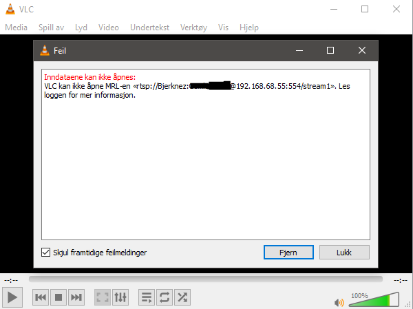

Funket ikke:
Merk at jeg har skriver inn IP adressen til selve kameraet som jeg finner i på routeren. Jeg testet også med min LAN IP, men det fungerte ikke det heller.
Det er ingen guider på nett som jeg har funnet som virker i det hele tatt. Med iSpy fikk jeg vertfall lagt til videoen, men VLC Player vil ikke i det hele tatt..

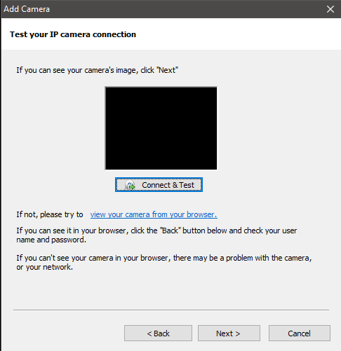

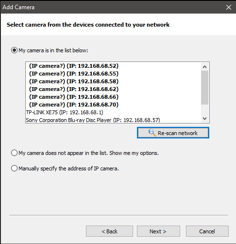

Testet et program som heter "Security Eye" som jeg lastet ned for Windows.

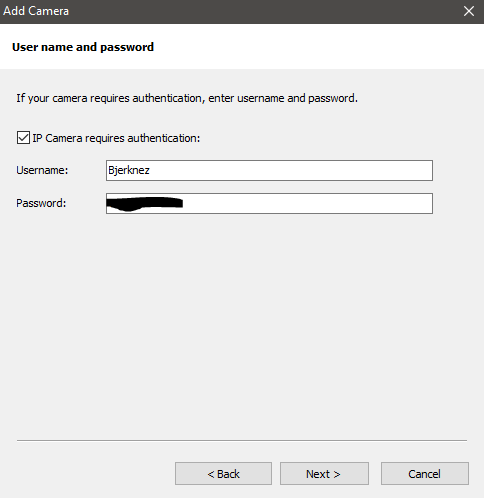

Under installasjonen av kamera så finner det kameraet. Jeg klikker på kameraet jeg vil legge til og klikker neste. Jeg skriver inn brukernavn og passord og klikker neste. Jeg klikker "Connect and test" og ingen video vises.

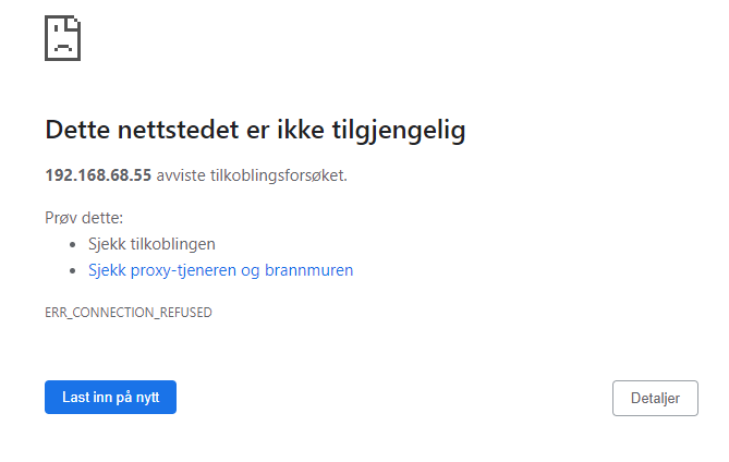

Jeg klikker også "wiew you camera from browser" linken, men ingenting...

Kan du skru på logging i VLC og se om det kommer noe mer forklarende tekst?
Sitat
You need to enable logging and set yourself the location and name of the log file:
  • Open menu Tools > Preferences
  • Set at the bottom "Show settings" to "All"
  • Click on the left Advanced > Logger
  • Check "Log to file" and set the log file in "Log filename"
  • Click Save
  • Restart VLC for it to have effect.
  • Kilde

OK, da har jeg kjøpt et TP-Link Tapo C310 kamera og fått litt tid til å se på det... Satte det opp basic og det fungerer med rtsp://camuser:[email protected]:554/stream1 og VLC samt Agent DVR.
  • HW Version 2.0
  • FW version 1.3.1  (Ser ut til at det er en FW update som venter men har foreløpig stoppet autoupdate)
  • Ut av boksen, satt opp med TP-kabel, IP-adresse på kamera fra DHCP-server (foreløpig uten IP gateway som gir tilgang til Internett)
  • Måtte jo lage konto for Tapo men har prøvd å holde meg 'off-grid' foreløpig (ref. punktet over)
Testet med en annen Win10-maskin med VLC og det fungerer der også - bortsett fra når jeg allerede har en aktiv strømming med VLC (+AgentDVR), da får jeg den su-upre "VLC is unable to open the MRL"
Tar kvelden nå men tenker at kan det være så enkelt at enten så er det nyere FW som skaper problemet for dere eller at kameraet (tror at det har) har for mange samtidige strømmer?

Bjerknez skrev (På 21.7.2023 den 6.23):
Funker fortsatt ikke.
Har du aktive (Trial) Tapo Care abonnement på kameraene?
Har testet både uten og med SD kort (og recording til det)i kameraet og får uten problem inntil 4 RTSP/ONVIF-strømmer fra mitt C310. Hvis jeg prøver å legge til en ekstra RTSP-strøm så får jeg feilmeldingen med MRL. Jeg har fremdeles ikke tillatt kameraet å nå Internett og har mao. ikke satt opp Tapo CARE (trial).
Fant en tråd hvor problemstillingen ser ut til å være mye den samme som hos deg og svaret er
Sitat
Hello, Tapo care, SD card and NVR (RTSP/ONVIF) can NOT be used at the same time, the user can select any two of these to use in combination. That means the SD card and RTSP stream can work together.
Sitat
I can confirm that since Tapo CARE ended, the RTSP protocol is now working consistently across all Tapo cameras and I am able to grab a single frame via RTSP.
VLC - har testet med siste tilgjengelige versjon (3.0.18) og samt en eldre versjon (3.0.11)  på en annen W10-maskin og det fungerer å få bilde & lyd både med /Stream2 og /Stream1 (1920 &2k). Dette over tre maskiner (2 er VM-er) på to ulike IP subnett som er forbundet med en Firewall/ruter (pfSense 2.7). Samt tidligere nevnte AgentDVR hvor jeg har testet både RTSP og ONVIF strømmer.
VLC og logging - En metode som fungerer er ‘Messages’ (CTRL+ M) under ‘Tools’-menyen. Bruk den og velg høyeste nivå av logging (2-Debug).
Forslag til videre feilsøking hos deg: koble ditt nett fra Internett og restart Tapo-kameraene. Det skal uansett være mulig å nå dem uten tilgang til Internett. Tenker for å eliminere at eventuell Internettilgang for kameraene har noen innvirkning på bruk av RTSP. Test da igjen med VLC om det er noen bedring.

Ja, problemet var nok Tapo Care. Hadde trial abonement på mange av kameraene og så fort jeg avsluttet abonnementet så funket det.
