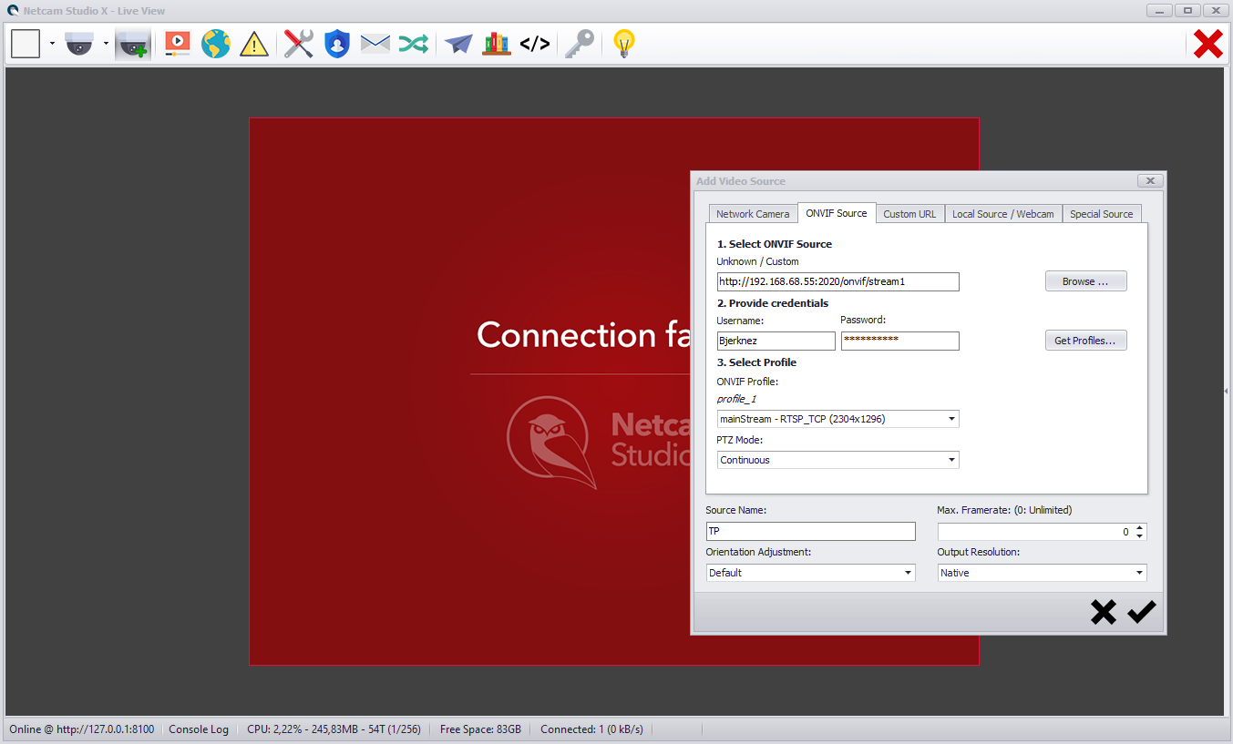

Jeg har 6 stk. TP-Link C310/C320 og C210 overvåkingskameraer som jeg selvsagt uten problemer kan se via TP-Link Tapo appen.
Problemet er at jeg ikke får til å vise disse videoene i programmer som iSpy og VLC Player etc. jeg har fulgt de fleste veiledninger der ute, åpnet porter i router, prøvd forskjellige linker samt prøvd TP-Link sine egne tutorials, å det lengste jeg kommer er med iSpy. Kmeraet blir lagt til men viser bare en tomt grått bilde.
Jeg har også testet med å slå av Windows brannmuren og en del andre ting, men jeg får rett og slett ikke til å streame disse kameraene.
Er det noen her med TP-Link kameraer som kan fortelle meg hva jeg potensielt gjør galt?

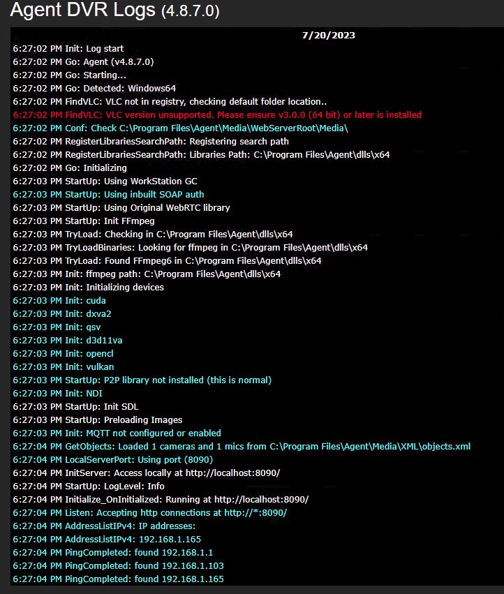

Jeg bruker 'AgentDVR' (iSpy for Win er jo foreldet) og ONVIF mot kamera. Eneste 'Hickup' jeg har opplevd med det er når jeg har glemt å Enable strømming fra kameraet eller noe av URL-en er feil; da får jeg den berømte grå/svarte boksen med nada bilde. Testet akkurat med RTSP-strøm i AgentDvR samt VLC og selv om det ble litt fikling så var det mulig mot det jeg har av kamera med nevnte programmer. AgentDVR logger eventuelle feilmeldinger så det gir muligheter for å feilsøke nærmere.

Nevnte AgentDVR har default en loggefunksjon. Du skriver at du testet iSpy (som jeg ikke har testet) men testet du AgentDVR? Og gjerne da med ONVIF. Teker for å se om det er noe ut fra loggene som kan indikere hvor feilen ligger.
