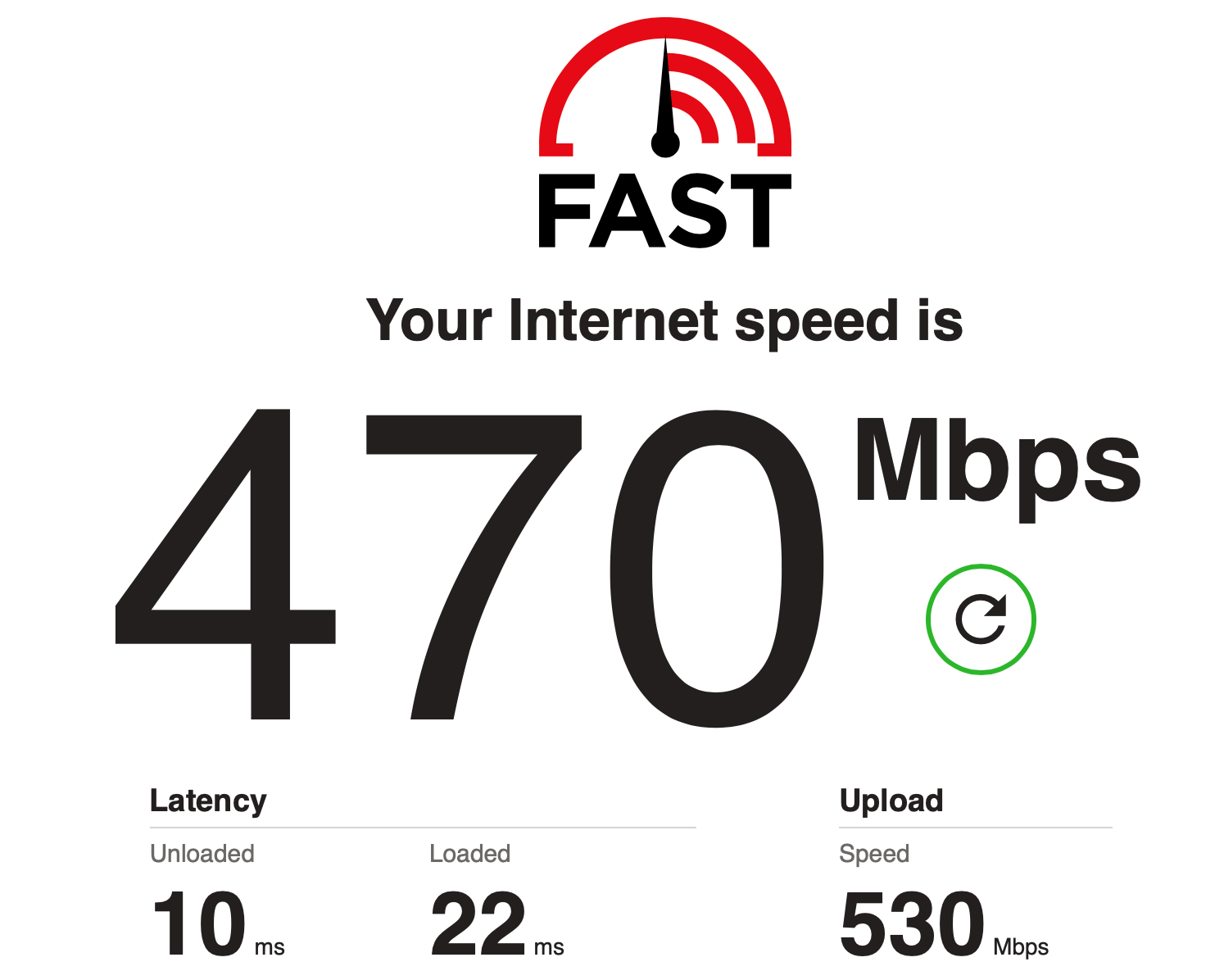

Jeg har Deco x60. Her er forskjellen mellom trådløst (MacBook pro 13" 2021) og en stasjonær maskin som er kobla rett i hovednoden.
Så ser ut som du akkurat makser linja di over wifi.
Jeg har 2 noder nå som begge står trådløst, vurderer å kable den ene, som er lengst unna, for ser den ligger på 300.

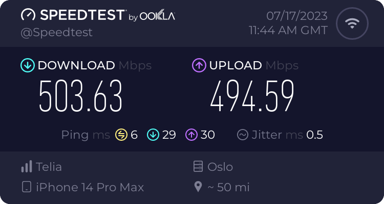

Ja, jeg betaler for 500/500 og den makser jeg nå trådløst med iPhone og iPad i hele huset, inkludert kjeller og på veranda og i garasjen. Jeg har også god dekning ellers på eiendommen. Går jeg ca. 20 meter unna huset så får jeg fortsatt rundt 50/50 opp og ned. Det ernhelt innafor :)
jeg hadde en Asus ruten som sikkert er 7 år gammel som var top of the line når jeg kjøpte den. Den fikk jeg aldri full hastighet med trådløst og hastigheten sank kjapt så fort jeg gikk ut døren.
Med til sammen 5 stk. noder hvor den til garasjen er kablet fra en av nodene som igjen gir trådløs dekning rundt garasjen så er jeg dekket på hele eiendommen. Er jeg innenfor 5 ish meter fra husveggen og garasjeveggen samt selvsagt inne i garasje og hus så får jeg intill full hastighet trådløst.
hastigheten er uansett god nok eller også men den er best der jeg trenger mest hastighet. :)
