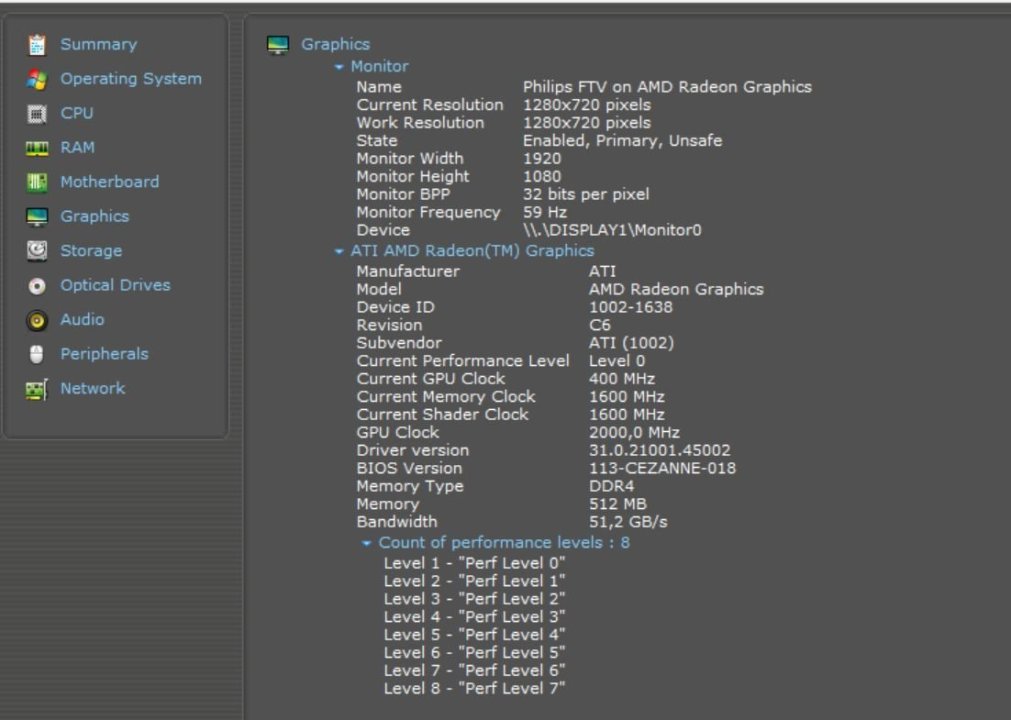

Jeg vet ikke svar på det du spør om, men jeg ser at oppløsning er 1280x720. Vil du ikke bruke 1920x1080 som skjermen ser ut til å være.

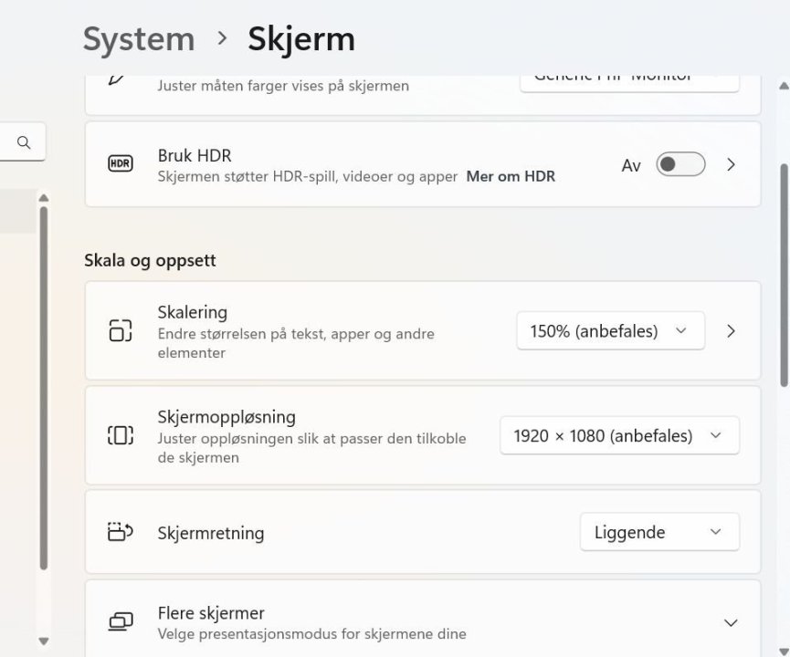

Det der var rart, for det skal være 1920 x 1080 som brukes. Har dobbeltsjekket flere ganger nå, og i innstillinger står det så, som det har gjort hele tiden. Vis:
Spoiler
Mens i Speccy står det altså 1280 x 720 der, samme hva jeg gjør. La ikke merke til det jeg før du sa det ( hvilket jeg burde, beklager).
Prøvde å stille til 1280 x 720 i innstillinger, og da ble det klart dårligere. Så det virker som det står feil i Speccy? :hmm:
