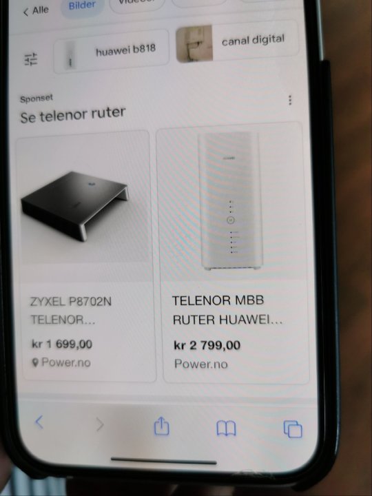

Jeg forstår det slik at det er ruteren til høyre i bildet som det er snakk om her? Det er forresten en 4G-ruter - mao. ikke 5G-støtte.

Har ikke sett enheten selv fordi jeg kun var i utleiedelen, men fruen i huset fant dette bildet av ruteren og sa det var en 5G-ruter, så hva som, er riktig er jeg faktisk usikker på. Det er fri sikt til senderen, nokså kort avstand, så jeg forstår ikke helt den hastigheten om det faktisk er 5G. Men men, det er dette vi har å forholde oss til. Selve wifiet virket å ha rikelig god dekning, men hadde separat nett for 2,4 og 5, selvom det var samme navn på disse 2 nettene.
