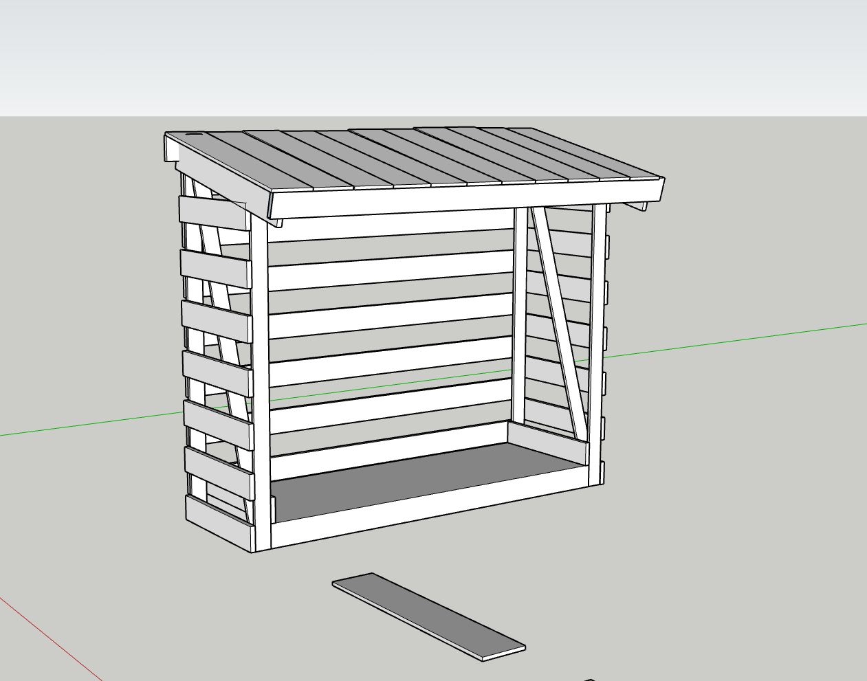

Borthen Skrevet 7. juli 2023 Rapporter Del Skrevet 7. juli 2023 Hei. Som tittelen tilsier så har jeg nå bestemt meg for å prøve meg som hobbysnekker. Jeg har liten, ganske nært ingen erfaring. Første jeg lurer på er hvilke verktøy som kan være kjekt å ha i til disse "mindre" prosjektene? Jeg har tenkt til å bygge et enkelt vedskjul som skal stå ved siden av garasjen. Har allerede festet 2 paller 80x120 cm til hverandre, og har tegnet opp en tanke for konstruksjonen. Er noe usikker på materialer, men tenker jeg går for impregnert reisverk ting som ramme og terassebord rundt. Noe flatt tak med takpapp på. Ser dette greit ut? Hvilke materialer anbefales til noe som dette? Og hvilke verktøy annet en drill, hammer, sag og annet basic kan det bli behov for? Burde jeg gå til innkjøp av en kapp og gjærsag? Takker for evt tips! Lenke til kommentar
epifant Skrevet 7. juli 2023 Rapporter Del Skrevet 7. juli 2023 (endret) Kommer jo litt an på hvor mye håndkraft du ønsker å bruke. Dette er i mine øyne et lite nok prosjekt til å være trivelig med håndverktøy, men vi er alle forskjellige. Kapp- og gjærsag vil selvsagt gjøre det en del enklere, men gjør det til et ganske dyrt vedskjul.. Hva med å leie en? Ville nok også brukt skruer i stedet for spiker. - Talmeter - japansag - stemjern - arbeidsbukk? - markeringspenn - vinkel Anbefaler talmeter fremfor målebånd og japansag fremfor vanlig sag. Resten er ganske tilfeldig valgt bare for å vise. Endret 7. juli 2023 av epifant Lenke til kommentar
Borthen Skrevet 7. juli 2023 Forfatter Rapporter Del Skrevet 7. juli 2023 Takk for svar. Japansaga så spenstig ut, sikkert enklere å få til vinkler med. Talmeter har jeg aldri sett før, har jo en haug med målebånd, men dette har tydeligvis andre bruksområder og? Ellers så må jeg nok vurdere en bukk, for å ikke ødelegge ryggem. Skal sjekke på limaco etc om det er mulig å leie sag. Ser for meg at det er tidsbesparende og enklere med vinkler. Igjen takk! Lenke til kommentar
