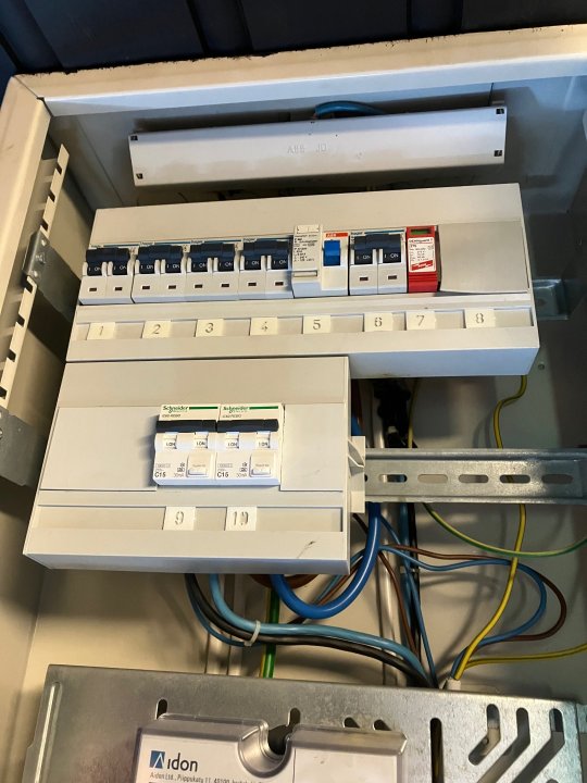

14 minutes ago, TheodorBjork said:
Men jeg hadde gått ut ifra at dette uansett ville overbelaste hele systemet?
Hvis du for eksempel hadde sendt et bilde av sikringsskapet, så skulle det være mulig å vurdere den saken.
Sannsynligvis så finnes det en hovedsikring på 32A eller noe slikt, og så kurssikringer på 10A eller 16A. Hvis de ruyker med pumpe og vaskemaskin, men kjører med bare vaskemaskin, så er det vel gjerne snakk om 10A sikringer.
Sannsynligvis så ville det ikke "overbelaste hele systemet" å koble opp mot to forskjellige sikringskurser. Hvis det dreier seg om en noenunde moderne installasjon, så skulle det uansett ikke skje noe mer enn at hovedsikringen eventuelt kobler ut. Med vaskemaskin + pumpe som (eneste) belastning, så er det jo lite trolig at det skjer.
Endret av arne22
Lenke til kommentar
arne22 skrev (5 minutter siden):
Lenke til kommentar
Bildet er tatt fra en slik vinkel at man ikke kan se dataene for den øverste raden med sikringer. Der ser det ut til å sitte et jordfeilvern og et overspenningsvern, så det må vel være der oppe at hovedsikringen er?
De to sikringene merket 9 og 10, som er av type C15, er det to kurssikringer som går ut til annekset.
Hvis det eventuelt er tilfellet, så bør det fungere helt fint å bruke de to kursene, en for vaskemaskin og en for pumpe, fra de to kursene i anekset. (HVis det er lagt opp slik.)
Det finnes kanskje også en kursfortegnelse?
Spørs hva som står på den sikringen som er merket "6"
Årstall for øvre rad ser ut til å være rundt år 2000, mens nedre rad er ettermontert etter 2010?
