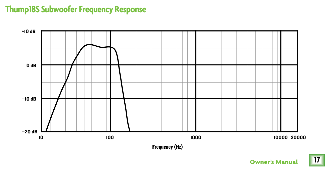

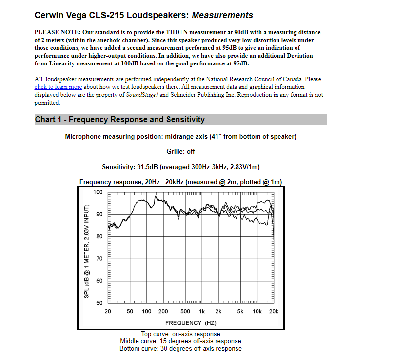

Mato Skrevet 18. september 2023 Del Skrevet 18. september 2023 hvorfor vil du ha en pa sub ? regner med du er ute etter den dype bassen, så er ikke denne det du ser etter, frekrens kurven dropper raskt ved 40 hz, og enelte vil si det er der bass begynner, men det er en ganske lik profil som cw, mye mid bass og lite low bass om du sammenligner en svs i samme prisklasse så får du mere bass enda lavere , faktisk rett under 20hz og kurven er flatere så du får likt trykk hele veien. legger med kurven til CV 'en du har så du kan se hvordan kurven er og hvordan begge subbene passer inn i den kurven. Lenke til kommentar
