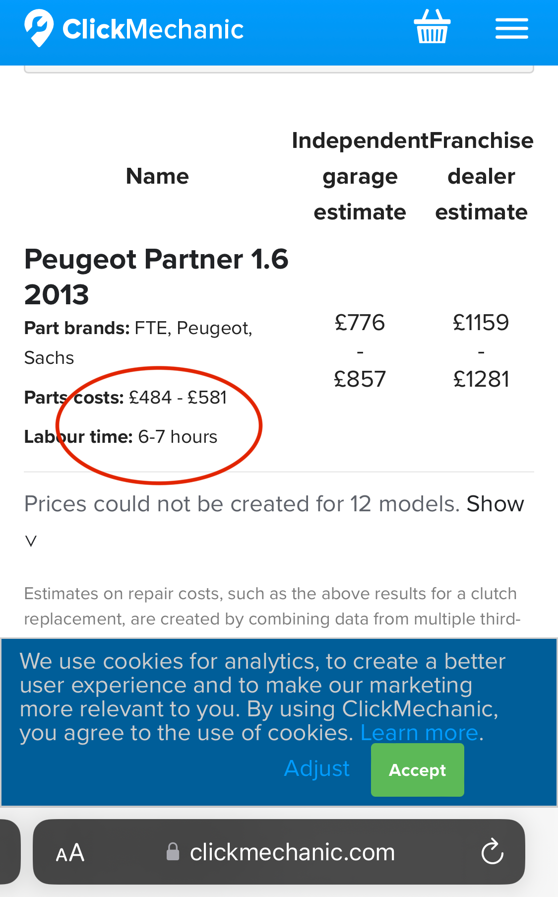

NoBo Skrevet 3. juli 2023 Del Skrevet 3. juli 2023 Riktignok en nyere Partner men tipper at det under panseret er mye likt. 6-7 timer… kan fort gange med π hvis man ikke vet hvordan det skal gjøres (også hvis man har kikket på YouTube). Du kan eventuelt kjøpe deg en Haynes manual hvis du ikke finner video eller noen som vil dele fremgangsmåte. Citrôen Berlingo er jo søstermodellen til Partner hos PSA så om ikke du finner video for Partner; søk på Berlingo. Videoer jeg fant: https://www.youtube.com/watch?v=E_XrrRGgiTA https://pmmonline.co.uk/technical/how-to-replace-a-clutch-on-a-citroen-berlingo/ Var flere også, her er søket jeg gjorde Lenke til kommentar https://www.diskusjon.no/topic/1936697-bytte-kl%C3%B8tsj-p%C3%A5-peugeot-partner-2006/#findComment-26711131

AL123 Skrevet 3. juli 2023 Del Skrevet 3. juli 2023 NoBo skrev (1 time siden): Riktignok en nyere Partner men tipper at det under panseret er mye likt. 6-7 timer… kan fort gange med π hvis man ikke vet hvordan det skal gjøres (også hvis man har kikket på YouTube). Du kan eventuelt kjøpe deg en Haynes manual hvis du ikke finner video eller noen som vil dele fremgangsmåte. Citrôen Berlingo er jo søstermodellen til Partner hos PSA så om ikke du finner video for Partner; søk på Berlingo. Videoer jeg fant: https://www.youtube.com/watch?v=E_XrrRGgiTA https://pmmonline.co.uk/technical/how-to-replace-a-clutch-on-a-citroen-berlingo/ Var flere også, her er søket jeg gjorde Helt annen bil, og sannsynligvis en helt annen motor. Lenke til kommentar https://www.diskusjon.no/topic/1936697-bytte-kl%C3%B8tsj-p%C3%A5-peugeot-partner-2006/#findComment-26711214
