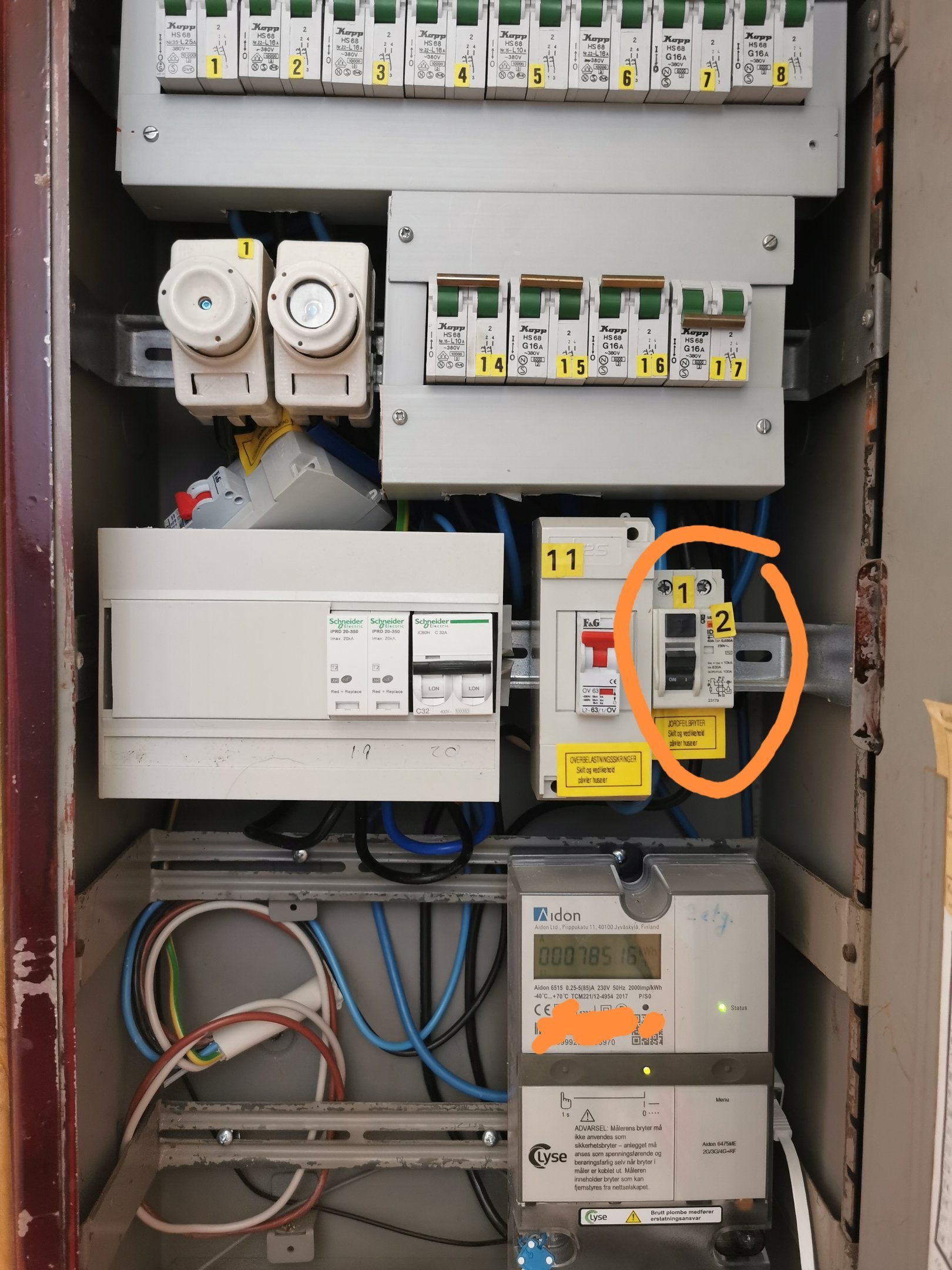

terjehom skrev (10 timer siden):
Hei!
Jeg har en feil i elektrisk anlegg, som jeg ikke finner helt ut av.
Når sikring nr 14 (jfr bildet) er innkoblet, så kobler jordfeilbryter ut strømmen i hele huset. Det vises en rød markering på jordfeilbryteren.  Dette kan skje innenfor et tidsspenn på 1 til 2 timer, i det siste under 1 time. Men aldri momentant, med mindre jeg prøver å koble inn kurs 14, rett etter at jordfeilbryter har slukket huset.
Så har jeg sjekket kontakter som er knyttet til kurs 14,og finner ingen strømbrukende apparater i denne kursen. Riktignok er det tilkoblet utebelysning, samt to utekontakter, men feilen opptrer også når disse er avslått, ved hjelp av en egen bryter. Det skulle vel bety at de ikke er årsaken? Jeg mener å ha lest et sted at jordfeilbryter ikke vil utløses, om de tilkoblede apparater er avslått. Stemmer det?
-Kan jordfeil oppstå, fra ledninger som ikke har jord?
Varmtvannsbereder, oppvaskmaskin, varmekabler, tørketrommel,vaskemaskin,kaffetrakter,  etc har jeg utelukket da de ikke er tilkoblet denne kursen og kjører alle uten feil, så lenge kurs 14 ikke er inne.
Så etter mitt ringe skjønn må det da være en feil i installasjonen. I og med at jordfeilbryter ikke utløses, så lenge kurs 14 er "ute" så antar jeg den er i orden. Men sikringen i den kursen ,kan den være defekt? Er de konstruert slik at de kan virke litt (dvs et par timer), og så "gi seg"? Skal denne typen sikringer slå seg av selv?  Må legge til at ledninger knyttet til kurs 14 er en blanding av nye og eldre, noen av dem kan sikkert være både 30 og 40 år gamle...Men ser hele ut likevel.
Det ble utført noe arbeid i skapet for 2,5 år siden ifm at elbillader ble innstallert. Denne feilen debuterte da 3 mnd. senere,og har siden vært av og på ,med lange"av"-perioder. Har ikke noe feil med ladeboksen.
Jeg skjønner jeg  må tilkalle elektriker, men ønsker å berede grunnen så godt som mulig, innen han setter på taksameteret.
På forhånd takk for tips!

Heisann, jeg skal prøve å svare på alle spørsmålene dine i en og samme post.
terjehom skrev (På 29.6.2023 den 10.11):
Jordfeil kan forekomme uansett om du bruker strøm eller ikke.
Tilnærmet lik spørsmål som tidligere, så ergo samme svar.
Ja. Det er fordi strøm kan lekke tilbake til jord/trafo via andre veier eller spenningssette deler av anlegget som ikke skal ha spenning, spesielt i fuktige omgivelser.
Sikringen i #14 er en automatsikring og ser kun etter en kortslutning eller om den blir overbelastet. Jeg har aldri sett en defekt automatsikring som har utløst et jordfeilvern.
Automatsikringer har 2 måter å bli utløst på. De utløses enten termisk eller elektromagnetisk. Termisk kan ta ca 1 time og elektromagnetisk er momentant. Årsaken kan da være kortslutning eller overbelastning.
Ja, om den oppdager kortslutning eller blir overbelastet.
Videre kommer jeg bare med noen observasjoner.
Når det ble gjort arbeid i skapet så kan elektriker har gjort noe feil med laderen eller at det er feil på selve apparatet selv om den fungerer som den skal.
Jeg ser også noe som ser ut som enda et OV på 63A liggende i baksiden som også kan forårsake feil og burde bli rettet opp i.
Det ser også ut som at du bare har 2 faser i fordelingsskapet som er vanlig i leiligheter, men kan selvfølgelig være jeg som ser feil siden jeg ikke får sett bak kapslingen.
Til sist vil jeg nevne at du har et stort og fint skap så her er det veldig god mulighet for å gjøre det pent og at en elektriker kan enkelt megge for å finne lekkasjer. Det er veldig vanlig med jordfeil i gamle hus så dette er ikke noe nytt for elektrikere.

PhilipM skrev (15 timer siden):
Takk for utfyllende svar!
Nå har jeg (fysisk) koblet fra all utebelysning\stikk, slått av samtlige  kurser,  bortsett fra nr. 14. Etter en drøy time ble jordfeilbryter utløst.
Når jeg så kobler ut kurs 14, og slår de andre på i tur og orden, så fungerer anlegget som det skal.  Så inn med nr. 14, og da ble jordfeilbryter utløst momentant.
Vil tro elektriker da har noe å jobbe med i kurs 14?
Tror også jeg skal følge rådet fra flere her,og få oppgradert skapet med moderene sikringer. Men er vel best å først finne årsaken til feilen, vil jeg tro.

Kan du utdype det resonnementet?
Situasjonen er at om alle kursene er inne, så går det 1- 2 timer før jordfeilbryter blir utløst.
Om kurs 14 er inne alene tar det ca like lang tid, før jordfeilbryter utløses.
Om kurs 14 er utkoblet, så oppstår ingen feil,- ikke over timer, dager eller uker. Det har jeg testet nå.
Tyder ikke det på at det er i kurs 14 at feilen ligger?
Lenke til kommentar

terjehom skrev (3 timer siden):
Du sier jo selv at når kun 14 er inne, går det over 1 time før vern løser ut. Hvis du kobler inn alle unntatt 14, løser vernet ikke ut. Når du så legger inn 14, løser vern ut umiddelbart. Du har dermed sannsynligvis flere jordfeil, den største i 14. Hvis du hadde feil bare i 14, ville vern ikke løst ut på under 1 time når alle andre kurser var inne. Med JFA på hver kurs ville dette vært løst.

En kursfortegnelse hadde vært til hjelp, for å se hva som faktisk er på den kursen. Om det er en feil som "kommer og går" kan det også være en feil som ligger bak en styring, f.eks. varmekabel. Men også sannsynlig at det er noe ute, vanskelig å si gjennom "remote support" som her. Det kan som det sies også være slik at du har flere mindre jordfeil fordelt på flere kurser, men den på 14 er stor nok til at jordfeilbryteren løses ut. Det er en av svakhetene med å ha en felles jordfeilbryter som dette, for ikke å nevne at hele huset blir mørkt om man har en liten fisefeil ett sted. Sikringsskapet ditt ser forskriftsmessig ut (altså at det oppfylte kravene fra den gangen det ble bygget), med forbehold om at den automaten som ligger løst baki skapet ikke er tilkoblet og i bruk. Om du bare har enpolet hovedsikring vil jeg anta at du har TN nett til huset, du vil da måle normalt 0V mellom nøytralleder og jord og 230V mellom faseleder og jord, og det er ikke like lett å spenningsmåle seg frem til en jordfeil.
Jeg vil anbefale å ringe en elektriker og få de til å komme å feilsøke med isolasjonstester, i stedet for at vi skal gjette her. Du har allerede kommer frem til en del brukbar informasjon som kan hjelpe feilsøkingen.

Dette er en tomannsbolig, som tidligere hadde to målere. På et tidspunkt fikk jeg tatt bort èn måler, og etter elektriker var ferdig så etterlot han det overspenningsvernet som hadde tilhørt 1.ste etasje, slik bildet viser. Kan han ha viderekoblet til det som henger forskriftsmessig i ramma?
Jeg tror ikke det er feil ute, da uteområde ikke lenger er fysisk tilkoblet anlegget. Og feilen opptrer likefullt.
Det som ellers inngår i kursen er veggstikk i første etasje, hvor intet er tilkoblet.  Samt, kommer jeg til å tenke på,  en varmeovn av veggtypen på bad,  og lys i baderomsmøblement og over kjøkkenvask, begge av eldre type. Disse er avslått. Men jeg har forstått gjennom innspill her, at de fremdeles kan utløse jordfeilbryter.
