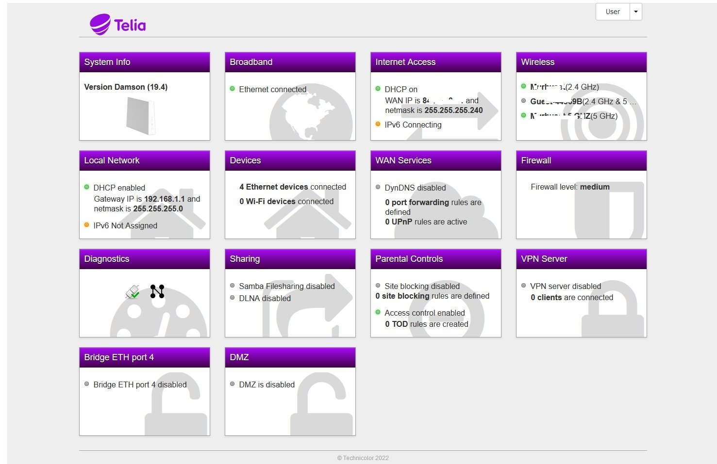

Jeg bruker innstillingen som ruteren kom med. Har prøvd å splitte 2.4 ghz og 5ghz wifien slik den andre ruteren var, altså at jeg fikk opp to wifi signal å koble til. Men det hadde ingen betydning. Vet ikke helt hva andre ting jeg kan ta meg til. Har en asus nt66 ruter liggende, kan prøve å sette den som dhcp server? Finner ikke bromodus på telia ruteren så da regner jeg med at jeg ikke kan bruke asus ruteren min?
Går nesten ut ifra at ruteren får velge båndene/kanalene selv som standard?telia.thumb.jpg.6f5469afb56ada870c2e12179638b579.jpg
