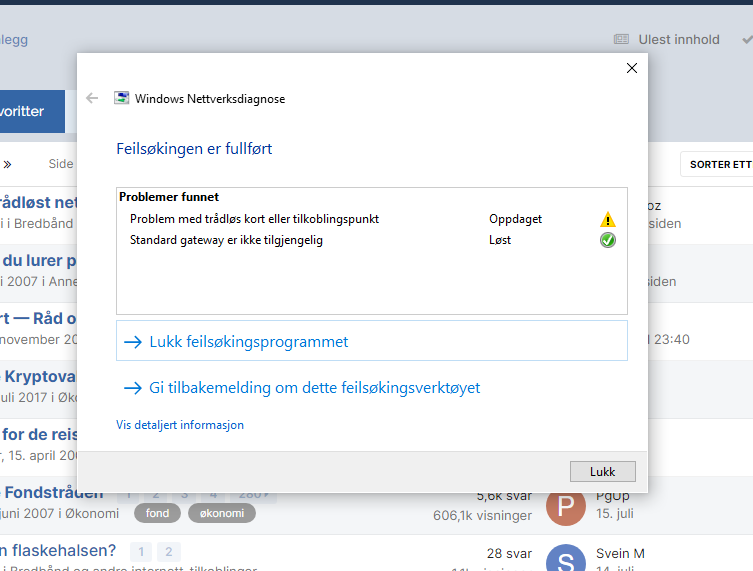

Restartet desktoppen og var fortsatt uten internett, men nå virket diagnoseverktøyet bedre. Fikk denne meldingen og nå er jeg online igjen på desktop:

3 minutes ago, ltdata said:
ja rett inn, på baksiden. Har sjelden hatt slike problemer. Oppstått siste par måneder.
Det kan være en fordel å bruke en USB-skjøteledning for å få donglen (som inneholder antennene) litt vekk fra PC-kassa. Det er mange ting inni en PC som i større eller mindre grad kan forstyrre radiotrafikken mellom dongle og ruter/aksesspunkt, i tillegg til at metallet i PC'en kan gi uheldige skjermings/refleksjonseffekter.
At ting oppstår tilsynelatende "over natta" kan skyldes en endring i RF-forholdene i omgivelsene, f.eks. et nytt elektrisk apparat hos naboen, oppgradering av en mobilmast, etc.  Hvis forholdene i utgangspunktet er på grensen til det gode, så skal det ikke så mye til før det oppstår problemer. Men da skal det som oftest heller ikke mye til for å komme på rett side av grensen igjen.
Jeg kjenner ikke spesielt til dette produktet (- det finnes sikkert andre som er minst like bra -), men det gir deg muligheten til å prøve forskjellige plasseringer av WiFi-antennene i forhold til PC'en: https://www.kjell.com//no/produkter/nettverk/tradlost-nettverk/tradlose-nettverkskort/tp-link-archer-t9uh-tradlost-usb-nettverkskort-1300mbs-p61955
