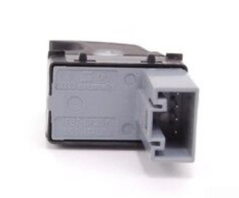

Vindusheis virker feil vei på høyre bakør. Noen som hvet hva som har skjedd???
Ekspander
Så den ene dagen så virket vindusheisen rett vei, og den neste så virket den feil vei?
Er det noen som har jobbet på bilen den siste tiden som kan ha montert vindusknappen feil?
Opplever du andre feil med høyre bakdør, som f.eks. trøbbel med låsing?

Dette problemet har jeg hatt inne før og jeg skjønte ikke en dritt av det.
Jeg landet på at det hadde noe med koding å gjøre, men disse motorene kommer ferdig kodet og du må kjøpe ny orginal del til 3800,- for å prøve.
Høgger del ga samme resultat. Prøvde å kryssbytte hoveddriver/panel førerdør, men det hjalp eller ikke.

Det er en funksjon som skal hindre at noen blir klemt mellom rute og dørkarm
denne kalibreringen detter ut ved strøm tap eller batteri skifte
når du ønsker å ta vinduet opp går det automatisk ned igjen.
Trykk bryteren ned til vinduet er helt nede, trykk deretter bryteren ned en gang til, deretter trykk og hold bryter for å heise vindu til topp posisjon, slipp opp bryteren og trykk opp en gang til
da skal det være iorden
