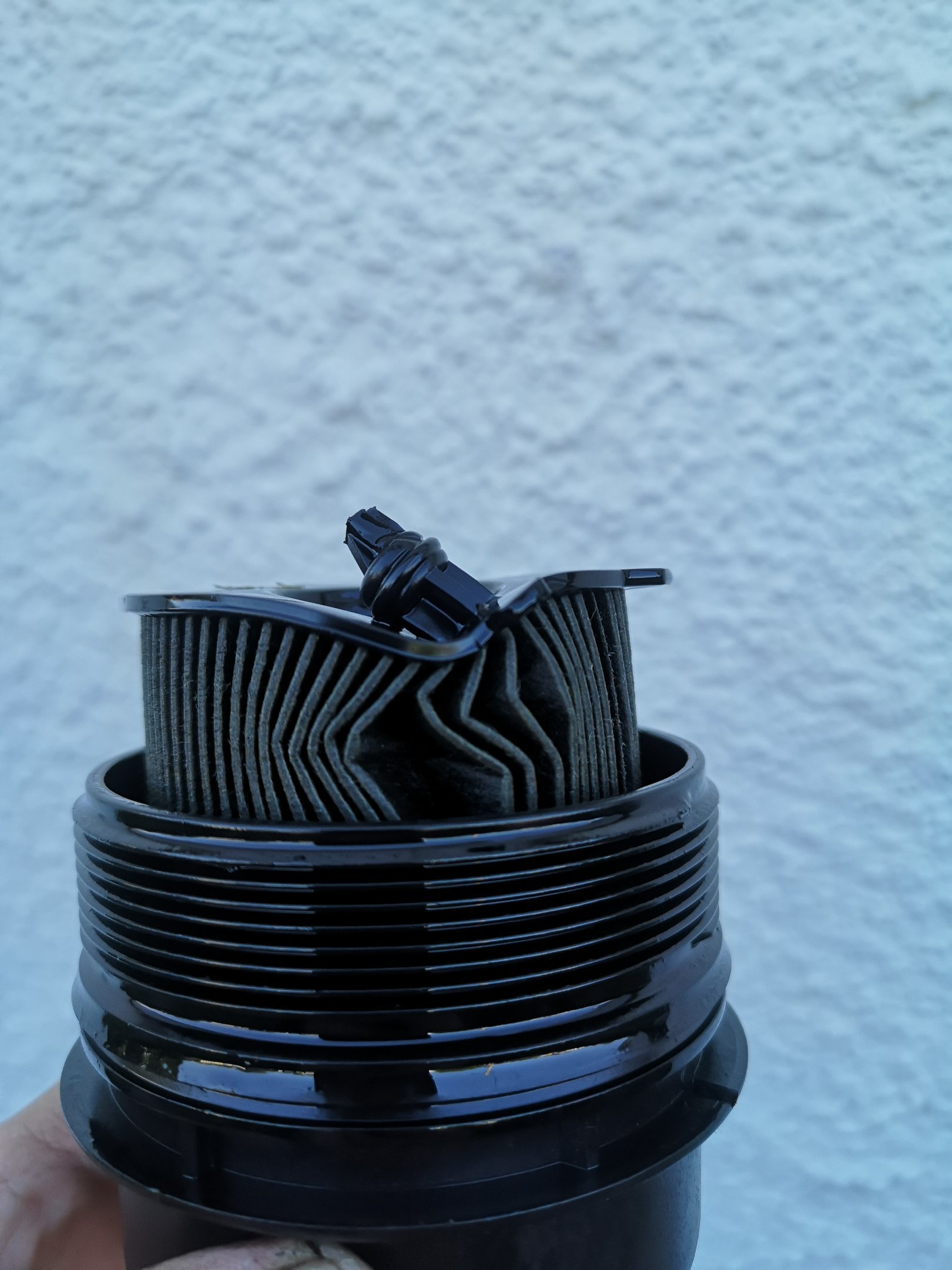

Høres ut som lavt oljetrykk. Er du sikker på at oljen er riktig? Hvilken type bruker du? Det er gjerne slik at motorer som har gått litt liker litt tykkere olje.
70 000 km er vel ikke så mye. Bruker Castrol sin 0w 30 til Ford diesel. Som er akkurat det man skal ha. Castrol Magnatec Stop-start D 0W-30
Har en ubrukt kanne 5w 30 som var til min forrige eldre Ford diesel som var fra 2007. Tok ikke sjansen på å bruke den.

kremt skrev (1 time siden):
Mekkern hadde rett som jeg trodde fra første stund. ALDRI overse  et rødt varsellys. Det er alltid en grunn. Jeg håper du ikke kjørte motoren lenge med dette problemet.
Nei. Bare rygget og kjørte inn på gardsplassen, sakte og kun noen 10 metere. Da jeg merket at oljelampe ikke slukket. På flat vei uten stor akselerasjon eller større rusing.
Helt enig, jeg vil aldri tøye et rødt varsel.
Takker for innspill. Av nysgjerrighet, hvilken funksjon har dette hullet. Før i tiden var det ingen slike tapper. Man skrudde på hele boksen, av utseende gassbeholder til camping (billedlig).

Sjørøver skrev (19 minutter siden):
Kan du stappe filteret inn i hullet før du skrur på lokket?
Det skal være mulig, er litt mer klønete. Prøver det neste gang. Det er et rillesystdm som gjør at piggene skal treffe hullet når lokket skrus til. Samme system på tidligere bil. Veldig overrasket på dette. Men, alt kan jo skje...

Satt i nytt filter. Ingen tegn til noe feil og ingen lamper av noen art.
Kjørte jo ikke tur med bilen.
Var allikevel en skremmende opplevelse, mest fordi jeg har hatt mye ekstrem uflaks siste årene. Hinsides mye uflaks, at livet og økonomien er snudd opp ned.
Men, ville være litt merkelig om en slik feil at en plasttapp ikke treffer vil kollapse motoren eller noe ved start og litt tomgang. Jeg hadde litt tomgang i tro om at oljetrykk trengte å bygge seg opp etter skift eller noe.
Heretter plasserer jeg filteret i først. Har gått fint på denne og forrige bil før, med den tappen.
