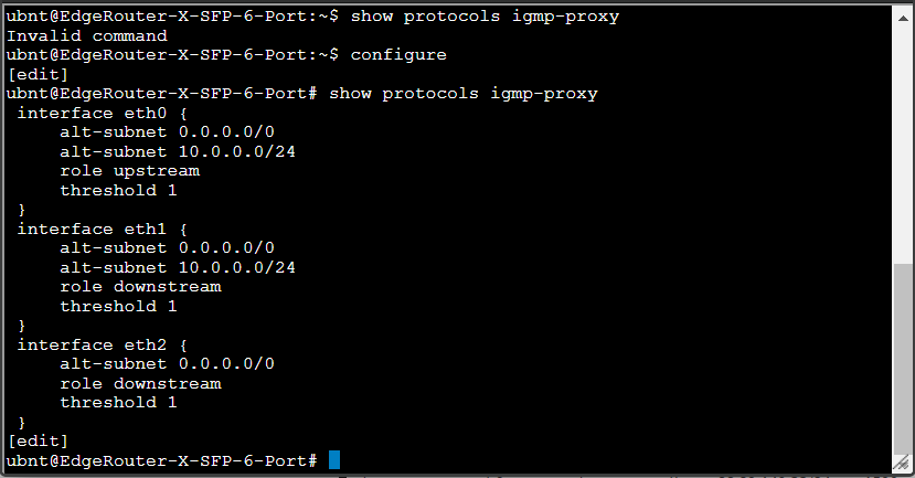

xoma Skrevet 29. mai 2023 Del Skrevet 29. mai 2023 hei Plages litt med oppsett av edgeruter for å få liv i IPTV fra Telenor. Har byttet ut router fra telenor med en Ubiquiti Edgeruter X SFP. Tv på T-we boksen funket med Telenor routeren, men får ikke bilde på edgerouter. Har fulgt dette oppsettet: https://help.ui.com/hc/en-us/articles/204961854-EdgeRouter-IGMP-Proxy uten hell. skal sies at jeg ikke får opp det jeg ønsker når jeg skriver inn show comandene: noen som har noen tips å komme med? Lenke til kommentar

process Skrevet 30. mai 2023 Del Skrevet 30. mai 2023 Kan du vise show protocols igmp-proxy Lenke til kommentar
process Skrevet 30. mai 2023 Del Skrevet 30. mai 2023 (endret) Kanskje delete protocols igmp-proxy interface eth0 alt-subnet 10.0.0.0/24 delete protocols igmp-proxy interface eth1 alt-subnet 10.0.0.0/24 delete protocols igmp-proxy interface eth2 commit ; save Mulig det holder med den første - multicast src er neppe i 10.0.0.0/24, og gjetter den gjør xor, men for feilsøkingen sin skyld begynn clean og bredt. Endret 30. mai 2023 av process Lenke til kommentar

xoma Skrevet 5. juli 2023 Forfatter Del Skrevet 5. juli 2023 process skrev (På 30.5.2023 den 21.33): Kanskje delete protocols igmp-proxy interface eth0 alt-subnet 10.0.0.0/24 delete protocols igmp-proxy interface eth1 alt-subnet 10.0.0.0/24 delete protocols igmp-proxy interface eth2 commit ; save Mulig det holder med den første - multicast src er neppe i 10.0.0.0/24, og gjetter den gjør xor, men for feilsøkingen sin skyld begynn clean og bredt. har vært bortreist så har ikke fått feilsøkt noe mer før nå. har fått fjernet protokollene du lister opp. ble ikke noe forskjell på t-we boksen... Lenke til kommentar
