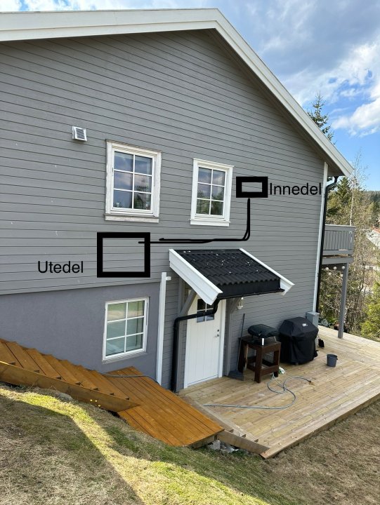

RuntimeError Skrevet 27. mai 2023 Del Skrevet 27. mai 2023 Hei! Får besøk av montør om et par uker som skal installere varmepumpe. I følge «kravene» til standard installasjon fra leverandøren så kan utedel monteres maks 2,5m over bakken. Det gjør den, men greia er jo at rør skal strekkes fra innedel til utedel - og det er over 4m fra bakken som vist på bildet. Er det slik at jeg må stille med stillas her, har montører det med selv eller klarer de dette kun med stige/gardintrapp? Lenke til kommentar

Gjest Slettet-fsaSP0zV Skrevet 27. mai 2023 Del Skrevet 27. mai 2023 Sikker på at du vil montere utedel på reisverket? Da må du regne med støy og vibrasjoner. Lenke til kommentar
RuntimeError Skrevet 27. mai 2023 Forfatter Del Skrevet 27. mai 2023 Slettet-fsaSP0zV skrev (Akkurat nå): Sikker på at du vil montere utedel på reisverket? Da må du regne med støy og vibrasjoner. Har ingen andre steder å montere. Lagt ved ekstra vibrasjonsdempere i stål, så får håpe det gjør det noe bedre. Lenke til kommentar
germanwhip Skrevet 27. mai 2023 Del Skrevet 27. mai 2023 6 minutes ago, Slettet-fsaSP0zV said: Sikker på at du vil montere utedel på reisverket? Da må du regne med støy og vibrasjoner. Enig der, ville nok heller sett på muligheter for å montere utedel i terrassen under innedel, ca der bort og grill står. Evt andre vegger på bolig. En blir rimelig tussete av å høre på during i bolig over flere måneder/år, og en må rekne med at kulelagre på utedel vil bli slitt over tid = mer during Lenke til kommentar
aklla Skrevet 27. mai 2023 Del Skrevet 27. mai 2023 Tanker om hva som skl skjer med vannet som drypper fra varmepumpen om vinteren? Ha en dunk til vannet midt på der, veldig i veien, eller la det bli skøytebane? Lenke til kommentar
Gjest Slettet-fsaSP0zV Skrevet 27. mai 2023 Del Skrevet 27. mai 2023 aklla skrev (10 minutter siden): Tanker om hva som skl skjer med vannet som drypper fra varmepumpen om vinteren? Ha en dunk til vannet midt på der, veldig i veien, eller la det bli skøytebane? Det blir MYE vann, spesielt når det er høy luftfuktighet og vp må avrime utedelen ofte. Antydet plassering av utedel er uegnet. Lenke til kommentar
RRhoads Skrevet 27. mai 2023 Del Skrevet 27. mai 2023 Nei, trenger ikke stillas der. Men ville ikke hatt utedelen der. Ville hatt den på andre siden av døren, omtrent der du ha grillen. Lenke til kommentar
RuntimeError Skrevet 27. mai 2023 Forfatter Del Skrevet 27. mai 2023 Takker for alle tilbakemeldinger. Utfra alle svar blir det vel kanskje bedre å plassere utedel der det brune trebordet står nå. Lenke til kommentar
RRhoads Skrevet 27. mai 2023 Del Skrevet 27. mai 2023 RuntimeError skrev (19 minutter siden): Takker for alle tilbakemeldinger. Utfra alle svar blir det vel kanskje bedre å plassere utedel der det brune trebordet står nå. Ja, vil anbefale det. Har montert noen sånne, og jeg tipper de som kommer for å montere vil anbefale det samme. Lenke til kommentar

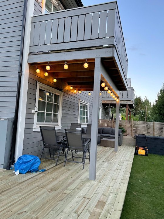

Gjest Slettet-fsaSP0zV Skrevet 27. mai 2023 Del Skrevet 27. mai 2023 RuntimeError skrev (24 minutter siden): Takker for alle tilbakemeldinger. Utfra alle svar blir det vel kanskje bedre å plassere utedel der det brune trebordet står nå. Hvordan ser det ut under balkongen rundt hjørnet? Kan det være aktuelt med utedelen der? Lenke til kommentar
RuntimeError Skrevet 27. mai 2023 Forfatter Del Skrevet 27. mai 2023 Slettet-fsaSP0zV skrev (4 minutter siden): Hvordan ser det ut under balkongen rundt hjørnet? Kan det være aktuelt med utedelen der? Vegg til 2 soverom. Lenke til kommentar
germanwhip Skrevet 27. mai 2023 Del Skrevet 27. mai 2023 skeptisk til å sette varmepumpe på samme vegg som soverom, samt uteområde Lenke til kommentar
