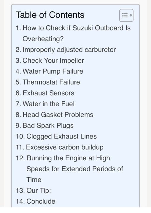

NoBo Skrevet 26. mai 2023 Del Skrevet 26. mai 2023 Første jeg tenkte på var at impelleren ikke fungerte/vannintaket til denne var tett og motoren dermed ikke får kjøling men som beskrevet over så kan problemet være sammensatt. Se forøvrig Suzuki Outboard Overheating: Causes and Solutions for tips. 1 Lenke til kommentar
