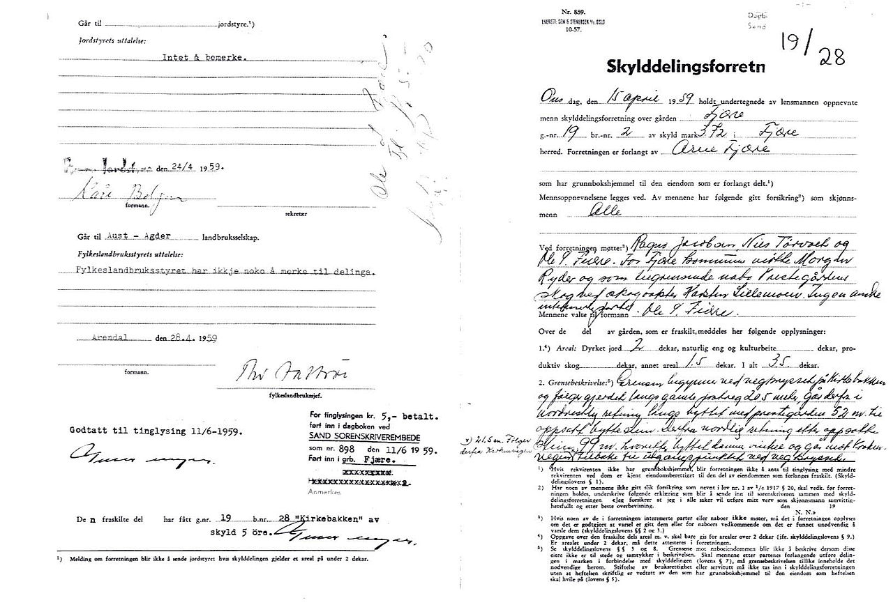

anonym24663256 Skrevet 27. mai 2023 Del Skrevet 27. mai 2023 Mag ne skrev (På 26.5.2023 den 9.53): Grensene på digitale kart er ofte feil. Grenser er ofte beskrevet i gamle papirer og eiendommen er ikke oppmålt i nyere tid. Jeg har selv et par slike eiendommer. Dette. Bildet i første post sier egentlig ingenting, så bør sjekkes mer grundig før man evt forkaster en potensiell eiendom. Mange norske tomter er skylddelte, og da finnes det en skriftlig beskrivelse av tomten, men den er ikke ordentlig oppmålt etter dagens standard. Disse har i elektroniske kart som regel grenselinjer som er beste gjetning til den byråkraten som tegnet inn linjen. Som kan være ca rett, eller helt på trynet. Og defor er slike kart heller ikke ment til annet enn en grov oversikt for å vise at her er det 2 forskjellige eiendommer. Skal du ha den eksakte grensen må du sjekke mer grundig. Dokumentet grensene er beskrevet i ser da ofte slik ut: Bilde fra wikipedia, skylddelingsforetning. Kryss i stein som forlengst er borte og skritt i himmelretning er altså grunnlaget for mange norske tomtegrenser. 2 1 Lenke til kommentar
Inge Rognmo Skrevet 28. mai 2023 Del Skrevet 28. mai 2023 Grensesteiner forsvinner ikke med mindre noen flytter dem (noe som forøvrig er straffbart), like lite som dagens aluminiumsmerker forsvinner av seg selv. Men ja, for grenser opprettet før nøyaktig GPS ble et alternativ, så er det (i tillegg til fysiske merker...) mer eller mindre omtrentlige kompassretninger (alt fra "nordøst" til grader med to desimaler), evt vinkler i forhold til andre faste punkter (som fjell i det fjerne) og avstander som er grunnlaget, ikke streker på et kart lagd av noen helt andre enn de som målte opp grensa. Lenke til kommentar
