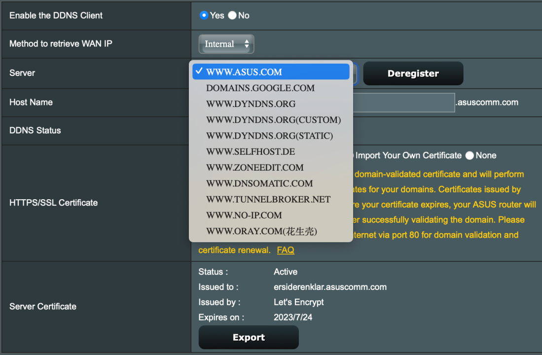

Jeg (og chatGPT) har laget en webside som tidligere har blitt hostet på neocities. Men så ønsket jeg mulighet til å ta i mot kommentarer, og da trengte jeg en backend til å ta i mot kommentarene. Dette støtter ikke neocities, så jeg fant fram en gammel raspberry pi og implementerte et kommentarsystem. Men nå klarer jeg ikke å få HTTPS til å fungere med min nye hjemmeserver.
Min nettleverandør har ikke støtte for statisk IP, jeg er derfor nødt til å bruke en dynamisk dns. Heldigvis så var dette veldig enkelt å sette opp på min router:
https://ersiderenklar.asuscomm.com
Men jeg har ikke fått til å få domenet jeg har kjøpt til å fungere med denne DDNSen. ersiderenklar.no.
Om jeg vha et CNAME record omdirigerer www.ersiderenklar.no til https://ersiderenklar.asuscomm.com, så får jeg en error I nettleseren fordi https sertifikatet ikke gjelder for www.ersiderenklar.no.
Har dere noen forslag på hva jeg bør gjøre?

Hei barfoo. Jeg trenger vel i så fall et sertifikat som gjelder for både ddns domenet og domenet? Da jeg prøvde å lage et slikt dobbelt sertifikat med certbot, så krevde de bevis som viste at jeg eide ddns domenet. De ba meg legge til et TXT record. Det tror jeg ikke mulighet til med asuscomm.com sin DDNS.
Kjenner du en tilbyder som tilbyr dette? Gjerne en på denne listen:

Har fiber hjemme med dynamisk IP og hoster sånn rundt 12 forskjellige nettsteder for ulike ting (Gitea, Seafile, Jellyfin, Mastadon, Matrix, Guacomole + et mylder av nettsteder jeg har lagd selv). Det enkleste å gjøre i dette tilfellet er å sette opp en reverse proxy (enten i Nginx eller Apache, jeg bruker apache) og få all HTTPS trafikk rutet gjennom den webserveren. Så installerer du sikkerhets sertifikatet på reverse proxy serveren for hvert enkelt nettsted.
Du trenger bare et sikkerhetssertifikat for domenet (og eventuelt underdomener du hoster). Du trenger ikke noe sikkerhetssertifikat for ddns. Det eneste du trenger er å ha et API mot ddns tilbyderen din du kan "pinge" når ip adressen din endrer seg med den nye ip adressen din. Jeg bruker dynu.com for dette og har bare et cron script som kjører med javne mellomrom ved bruk av CURL. Og så har jeg mitt eget script som oppdaterer sikkerhetssertifikatene mine med javne mellomrom før de utgår.

Det er helt unødvendig. Du legger til DNS serverne til DDNS tilbyderen din i ersiderenklar.no NS oppføringer og så konfigurerer du ersiderenklar.no sin A oppføring til å peke rett mot IP adressen til ruteren din. DDNS tilbyderen vil oppdatere A oppføringene automatisk når du "pinger" de med den nye ip adressen hvis den endrer seg. Revers proxy serveren (hvis du har satt det opp) vil da ta imot alle innkommende forespørsler via port 80 (Http) eller 443 (Https) og rute trafikken fra intern nettverket ditt og kryptere utgående trafikk hvis du har satt opp sertifikatet på den gitt at du har åpnet ruteren for de portene og NAT'er trafikken for 80 og 443 mellom ruteren og reverse proxy tjeneren.

  1. Jeg logger meg inn på domeneshop.no. Går til domenet mitt (xyz.no) og velger å sette opp "egne DNS servere". Her kan jeg selv redigere mitt domenes NS oppføringer
  2. I NS oppføringene hos domeneshop, spesifiserer jeg dynu.com sine DNS servere. (ns1.dynu.com, ns2.dynu.com, ns3.dynu.com osv). Merk at disse endringene tar litt tid før det blir oppdatert hos alle DNS servere
  3. Når jeg har lagret disse endringene logger jeg meg inn på kontoen min hos dynu.com
  4. Hos dynu.com oppretter jeg et nytt domenenavnoppføring for xyz.no
  5. Nå kan jeg opprette hva som helst av DNS oppføringer for domenet mitt xyz.no hos dynu, inkludert A oppføringen som jeg nevnte
  6. dynu.com har også et eget shell script du kan laste ned som du kan kjøre regelmessig (via cron e.l) fra f.eks raspberryen din. Det er dokumentasjon på dynu.com hvordan du genererer din egen API nøkkel for å autentisere fornyelser av IP. Når IP'en din endrer seg vil dette scriptet automatisk oppdatere A oppføringen på DNS serveren slik at domenet til enhver tid peker mot korrekt IP.
Hvis du ikke endrer NS oppføringen først vil ikke dynu (eller en annen dynamisk ip tilbyder) kunne besvare forespørsler når noen går til domenet ditt, så du må starte der.
