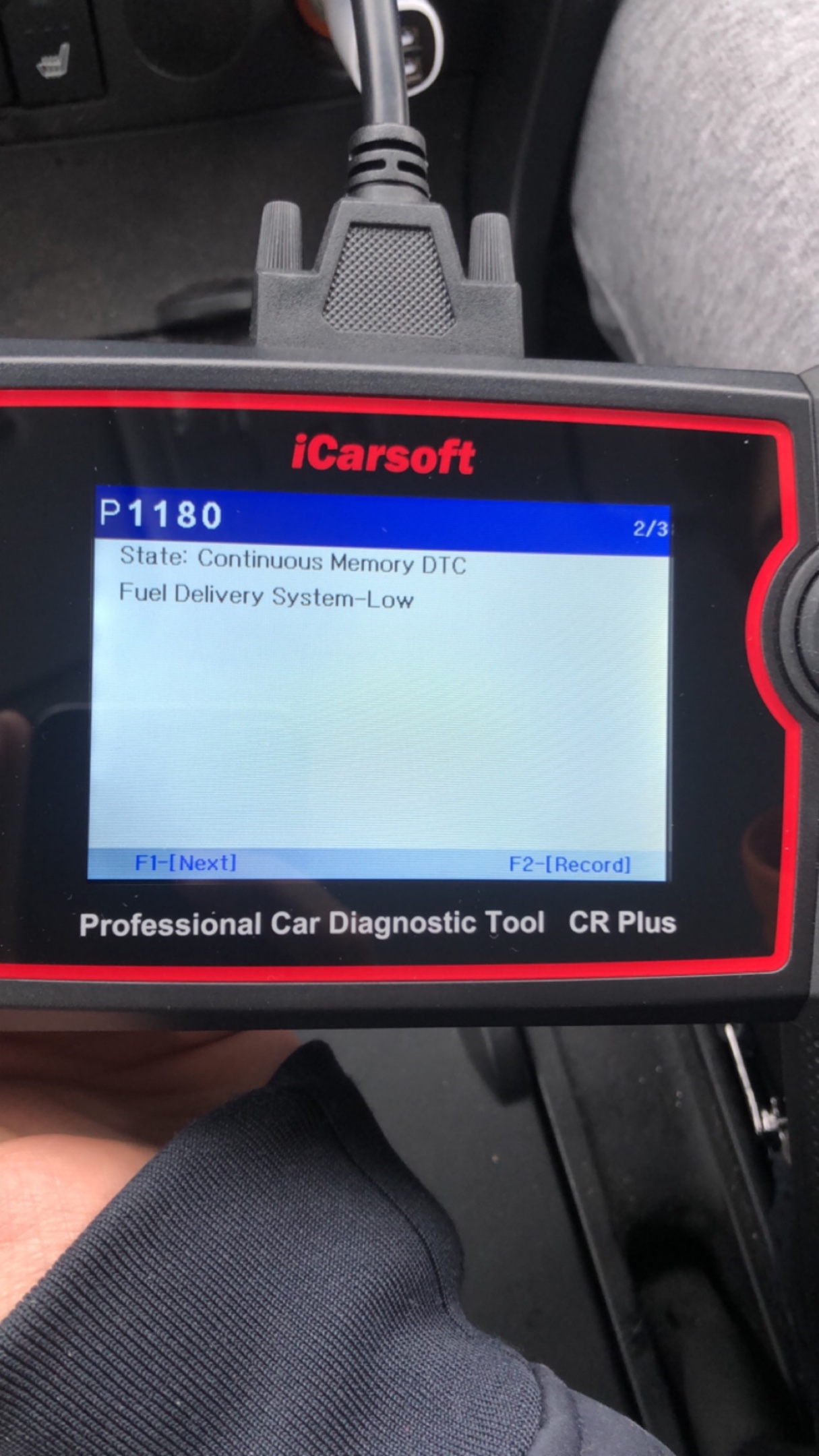

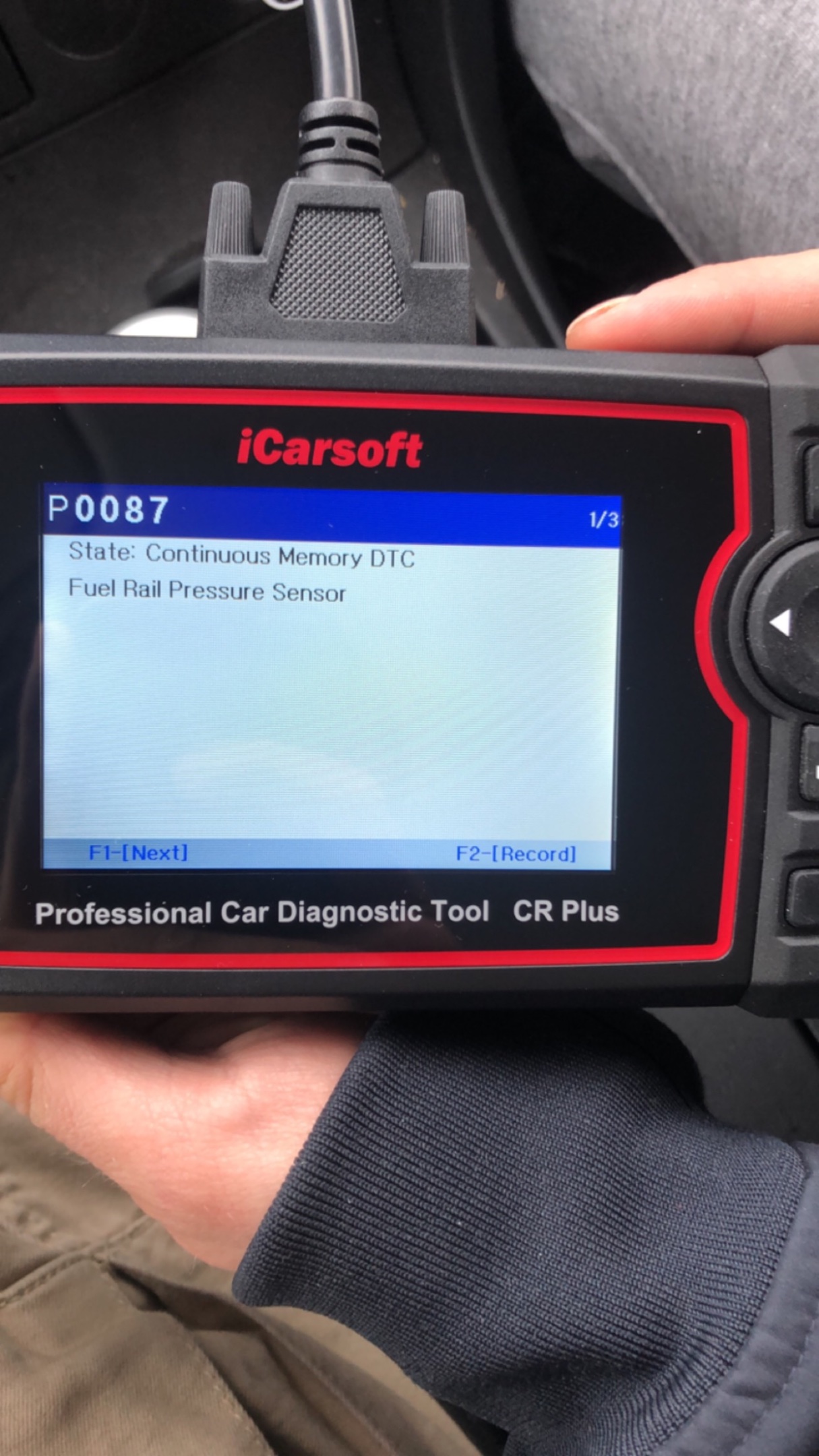

Julian R Skrevet 27. april 2023 Rapporter Del Skrevet 27. april 2023 Hei, Jeg har en Mazda 3 1.6 Diesel 2007. Og har hatt litt problemer med den kneet siste. Probleme er som følger: Rister på tomgang Kveles i blandt etter stopp (i kryss osv) Når jeg gasser mister den plutselig akselerasjonen og det smeller fra potta Er ujevn gass, litt rykk og napp. (Ikke altfor mye) Jeg har noen feilkoder: P0087 Fuel rail pressure sensor P1180 Fuel delivery system slow P0380 Glow plug controll cercuit (Dette er nok bare dårlige glødeplugger. Og svarer på hvorfor det tar tid å starte bilen 😅) Har lest litt på nett og feilkoder P0087 kommer vel av at det er lavt diesel trykk. Som feilkoder P1180 svarer på forsåvidt. Jeg mistenker at dette kan være dieselfilteret? Kan det også være noe annet? Eventuelt kom med erfaring og alt som kan hjelpe 😁 Takk på forhånd! Lenke til kommentar
