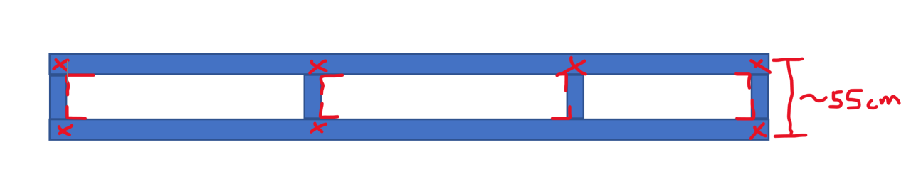

Jeg har tenkt litt og tror jeg lager en ramme i 2"x4" som bærer benkeplaten og bruker vinkler i skjøtene for å styrke konstruksjonen. Jeg legger inn noen ekstra stag mellom endene for å styrke konstruksjonen og har ekstra ben under maskinen. Kan legge inn skisse når jeg kommer hjem.

Nedenfor er en mockup tegning jeg har laget i Word for hvordan jeg ser for meg at rammel / underlaget til benkeplaten skal være. Det i blått er 2"x4". De røde kryssene er der hvor bena blir festet og de røde L'ene er vinkeljernene. Benkeplatene jeg har sett på er ~63 cm brede så fundamentet (kanskje) blir litt smalere, mest for syns skyld men det er godt mulig jeg burde ha den helt ut i bredden av benkeplaten for å få det mest mulig kraftig. Jeg har ikke dobbelmålt CNC-maskinen men tror en benkeplate av den bredden vil være nok. CNC-maskinen blir stående til venstre på bordflaten og det blir kanskje ekstra ben på den siden.
Denne maskinen har ytre mål 1330x870x575 (LxBxH) i følge produsent. 62,5cm er en vanlig bredde for benkeplate og da mangler det vel i tilfelle 24,5 cm bredde? Jeg vil anbefale deg å få maskinen hjem til deg før du bygger fundament slik at du kan måle og tilpasse.

Jeg tror jeg personlig hadde gått for et eget fundament for denne og ikke satt den på en benk sammen med annet. Det ser også ut til at den er temmelig rask og da er det tungt og stødig fundment som gjelder, men det avhenger av hvor godt programvaren styrer bevegelsene. Med gode akselerasjon/retardasjon-prosedyrer kan den fremdeles være ganske snill i forhold til vibrasjoner. Men den har en repeterbar nøyaktighet på 0,01mm og for å få til det må nødvendigvis de bevegelige delene ha en viss styrke/stivhet og dermed tyngde.

På skissen din ser det også ut til at 2x4-ene ligger flatt. For stivhet bør de stå på høykant, men om du setter bein ved hvert hjørne av cnc-maskinen går det sikkert bra å legge dem flatt også. Da bør du imidlertid tenke gjennom festet mellom bordplate/sarg og bein. Benken må tåle noe sideveis last også i tillegg til at den må være stiv nok. Om du setter på bein og finner ut at den er vinglete sideveis er det likevel enkelt å stive av siden ved å legge til skråband eller knekter.
