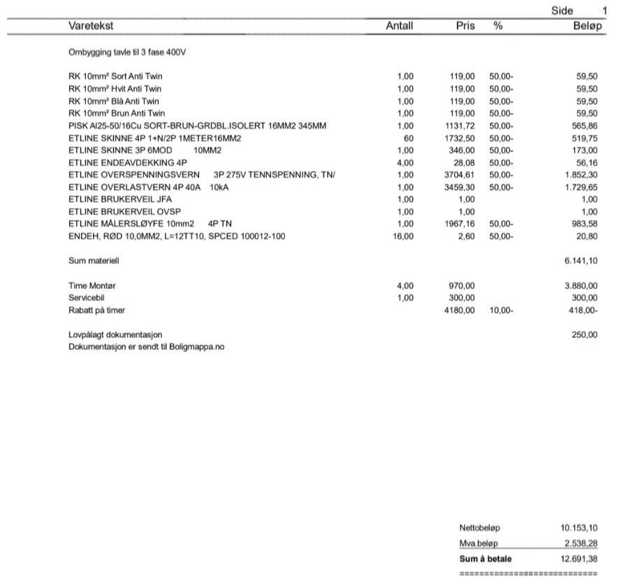

Når man går fra 1-fase til 3-fase må man ofte bytte store deler av innmaten i skapet også. Alt dette koster. 3-fase vern er mye dyrere. I tillegg trenger dere overspenningsvern som fort koster et par lapper. Inkludert i prisen er nok bytte av måler og inntakssikring også (OV). Vanskelig å si hva som har vært sagt mellom kunde og utførende her, men mange ville nok blitt overrasket over hvor mye det hadde kostet selv om jobben hadde vært gjort av dem selv. Ikke store jobben før man har 5 tusen i materiell lenger. Jeg forsvarer ingen her for å ha det klart. Men man må skjønne at ting koster og det tar tid å finne ut hva kunde skal ha og montere dette på riktig måte.
Standard montasje som er inkl i pakkepris på veggboks har ofte spesifikke begrensninger. F.eks tillegg for murvegg, tillegg for kabel over 10 meter, tillegg for overspenningsvern, forbehold om nok plass i skapet. Det er i hele tatt mye som skal på plass og mange kunder skjønner ikke dette. Du har ikke bare installert 3-fase lading men forsterket hele inntaket til huset og har mye større kapasitet på anlegget ditt.

Er det egentlig relevant? Slik jeg forstår det er førstnevnte 13k for å installere en lader som er en egen sak og den er alt ok med. Kostnaden til everket er også ok. Det som bestrides er vel at elektriker firmaet ikke tok oppgraderingen til 3fas som dugnad?
Synst nå den fakturaen så rimelig ut for å være ærlig. 4 timer jobb for å bygge om fra enfas til trefas inntak i huset med det som trengs er ikke allverden. Spesielt ikke om det er litt jobb med å gjøre plass og og styr med inntaksksbel. Den er bare 1m ser jeg, men kan være jobb med å få den inn uansett.

Takk for alle svar!
Det som er kjernen av saken er at vi ikke ville gjort denne oppgraderingen dersom vi hadde visst hvor omfattende og dyrt det ville bli.
Elektrikeren anbefalte oss å gjøre dette da vi har bil med stort batteri, og han fikk det til å høres ut som en enkel jobb, og oppga kun prisestimat på arbeidet til everket. Vi var ikke klar over at elektrikeren måtte gjøre en stor og dyr jobb i tillegg.
Vi føler oss rett og slett litt lurt. Skjønner at vi burde satt oss litt bedre inn i dette på forhånd.
