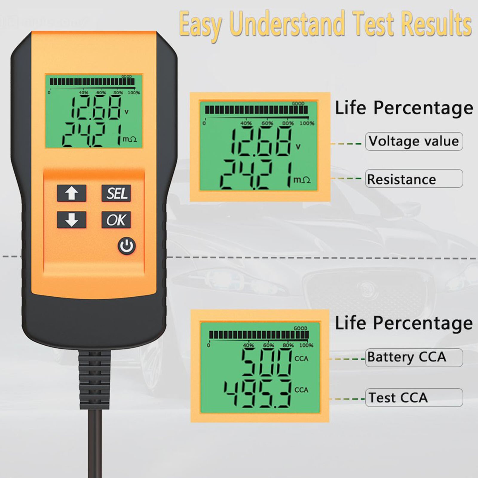

sedsberg Skrevet 14. mars 2023 Del Skrevet 14. mars 2023 (endret) Det var en generisk modell. Kan ikke finne den lengre. Men de fleste vil nok fungere. Det er ikke spesielt avanserte saker. Denne: https://www.ebay.com/itm/204258517022 Endret 14. mars 2023 av sedsberg 1 Lenke til kommentar https://www.diskusjon.no/topic/1933982-noen-med-praktiske-erfaringer-med-batteritestere-for-startbatterier/#findComment-26627015

sedsberg Skrevet 14. mars 2023 Del Skrevet 14. mars 2023 Merk at de billigste der ikke tester CCA eller SOH. Kun SOC. 1 Lenke til kommentar https://www.diskusjon.no/topic/1933982-noen-med-praktiske-erfaringer-med-batteritestere-for-startbatterier/#findComment-26627050
Gjest MKII Skrevet 14. mars 2023 Forfatter Del Skrevet 14. mars 2023 28 minutes ago, sedsberg said: Det var en generisk modell. Kan ikke finne den lengre. Men de fleste vil nok fungere. Det er ikke spesielt avanserte saker. OK. 4 minutes ago, sedsberg said: Merk at de billigste der ikke tester CCA eller SOH. Kun SOC. Takk, da skal jeg forsøke å være oppmerksom på det hvis jeg går til innkjøp av noe slikt. Lenke til kommentar https://www.diskusjon.no/topic/1933982-noen-med-praktiske-erfaringer-med-batteritestere-for-startbatterier/#findComment-26627053

sedsberg Skrevet 14. mars 2023 Del Skrevet 14. mars 2023 (endret) Den jeg linket til fra eBay viser spesifikt CCA, SOH, intern resistans og batterispenning (SOC). Den viser også "Bad" eller "Good". CTEK-en tror jeg kun viser "GOOD" eller "REPLACE". Spoiler Endret 14. mars 2023 av sedsberg 1 Lenke til kommentar https://www.diskusjon.no/topic/1933982-noen-med-praktiske-erfaringer-med-batteritestere-for-startbatterier/#findComment-26627076
