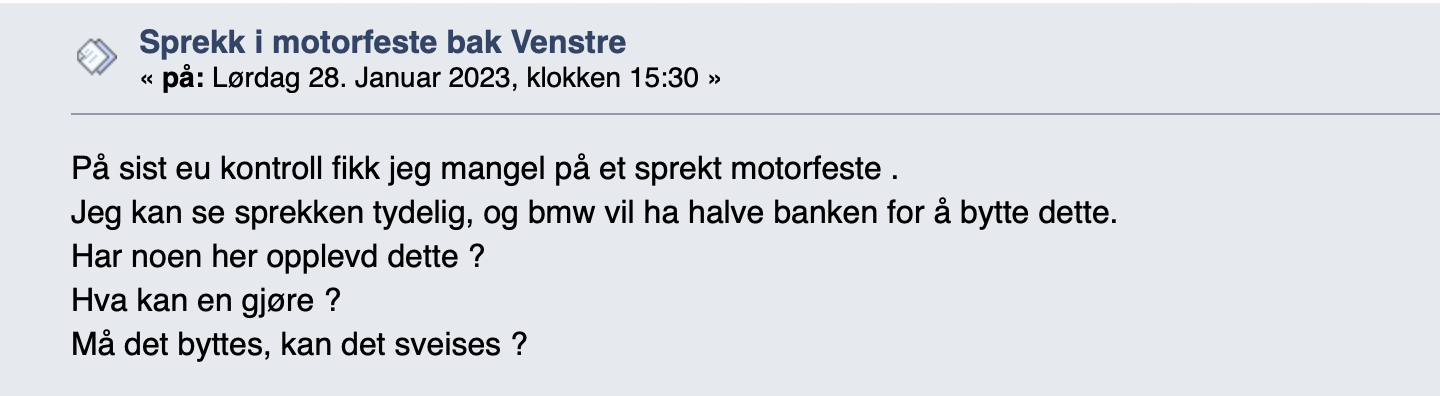

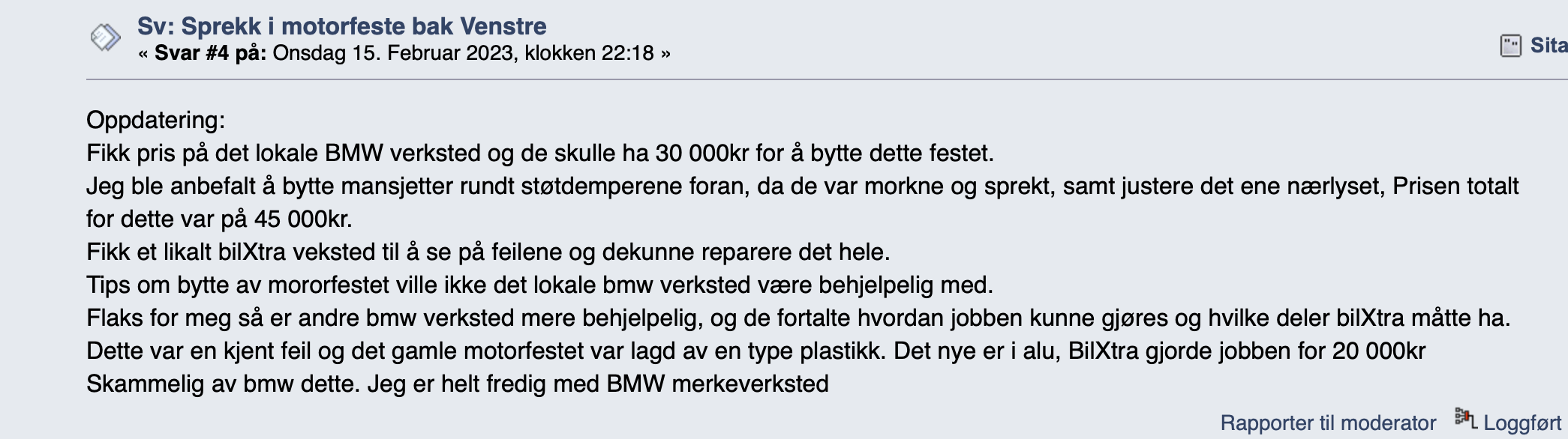

bzzlink Skrevet 15. mars 2023 Del Skrevet 15. mars 2023 12 hours ago, Nimrad said: Det er en del dyre ting med Model S og noen barnesykdommer, men 50k i året tror jeg bare ikke på. Det er alt for høyt. Kan nesten garantere at de ikke sitter og betaler så mye på disse gamle bilene. Det er risikosport å eie biler som har små produksjonsserier og ikke deler løsninger med andre biler fra produsenten. Når det ikke er garanti. Det blir veldig dyre deler av det. De første elbilene er jo pilotprosjekter for de fleste bilprodusenter, hvor de har lavt volum stor grad av testing av nye løsninger og deler. De har valgt løsninger de ikke ville valgt for biler i vanlig produksjon, siden de ser på det som R&D. Her et eksempel fra BMW i3 https://elbilforum.no/index.php?topic=63336.0 1 2 Lenke til kommentar https://www.diskusjon.no/topic/1933975-minste-elbil-med-4wd/#findComment-26627200
